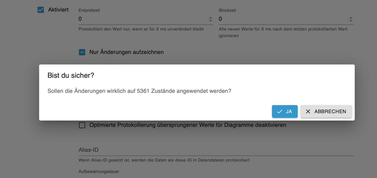

      ich wollte heute den History Adapter für einen bestimmten Datenpunkt deaktivieren.
      Wenn ich dann auf "Speichern & Schließen" klicke, kommt die Frage ob ich die Änderung für alle Datenpunkte übernehmen möchte. Bei "Abbrechen" passiert nichts, bei "Ja" wird die Änderung für alle Datenpunkte übernommen.
      Wo kann der Fehler sein?
      Danke vorab
      Ecki

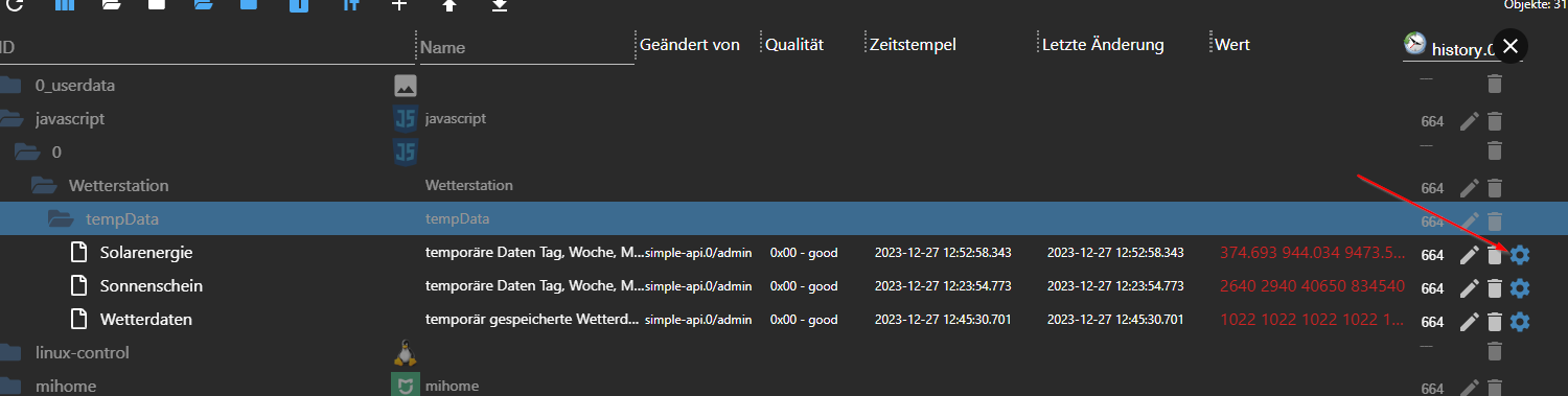

              @ecki-noname das ist für alle DP
              du musst deinen jeweiligen DP anwählen, am besten so
              da werden dir dann alle Datenpunkte die du mit history loggst gelistet
              danach auf das Zahnrad bei deinem jeweiligen Datenpunkt und history öffnen

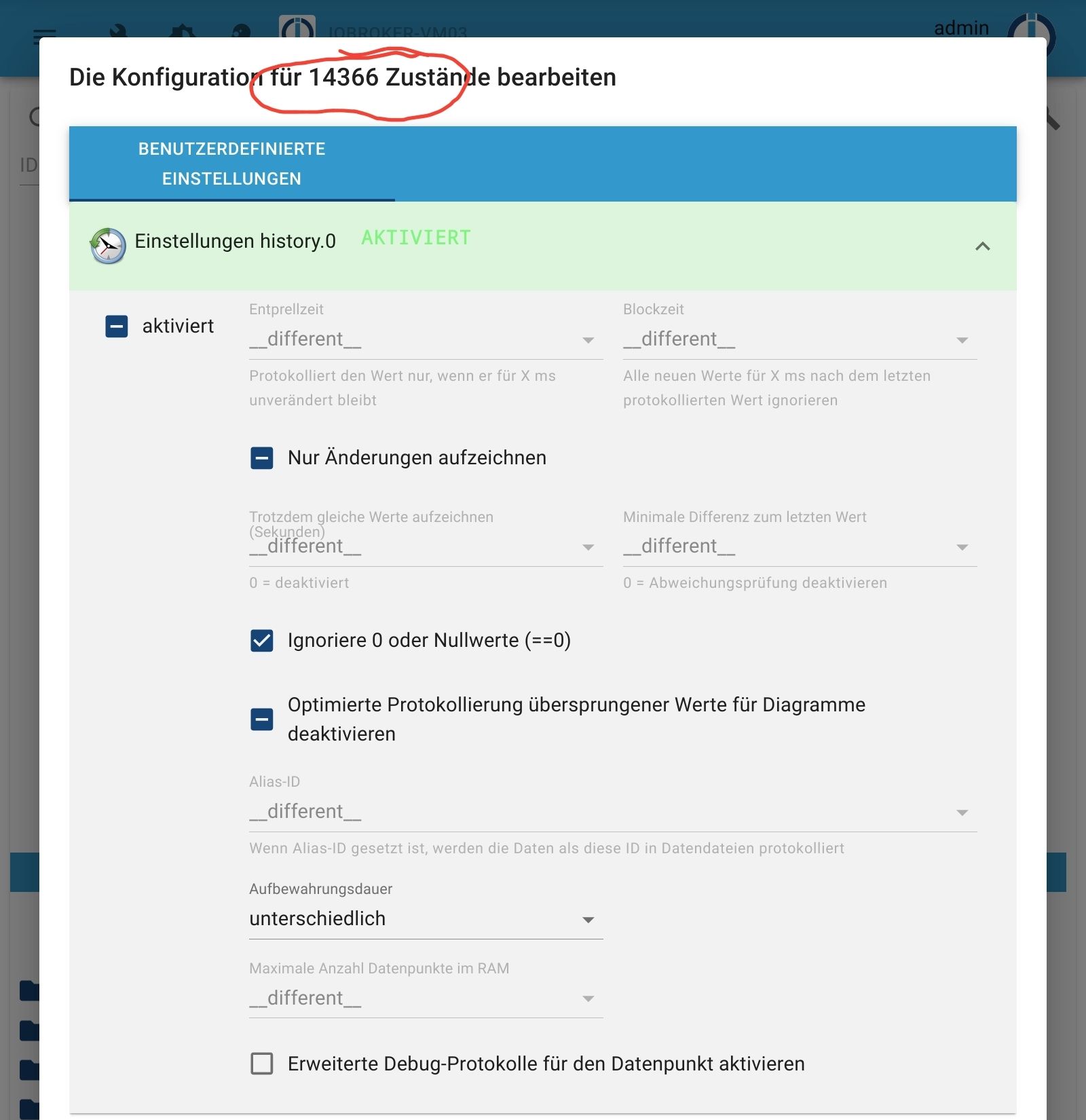

                  @ecki-noname sagte in History Adapter loggt nur global alle Datenpunkte:
                  Ja genau, über den Schraubenschlüssel.
                  dann steht aber in der Titelleiste, die in denem Screenshot abgeschnitte ist, auch drin, dass 254 Datenpunkte bearbeitet werden

                    @homoran sagte in History Adapter loggt nur global alle Datenpunkte:
                    ich sehe es eher so das er bereits 5361 Zustände in die History loggt

                              ecki-noname last edited by
                              Danke, läuft wieder alles.
                              Mir war nicht klar, daß der Schraubenschlüssel für den kompletten Filter gültig ist.
