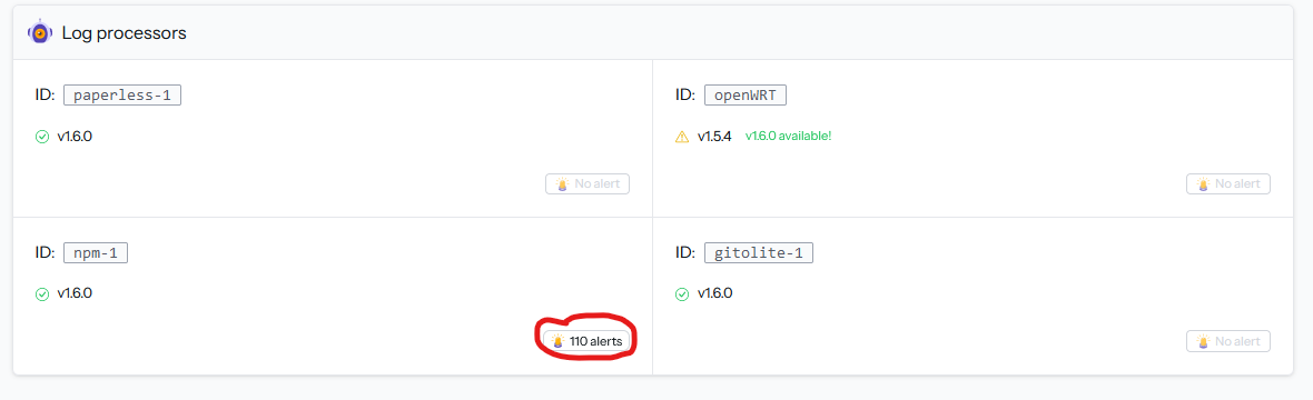

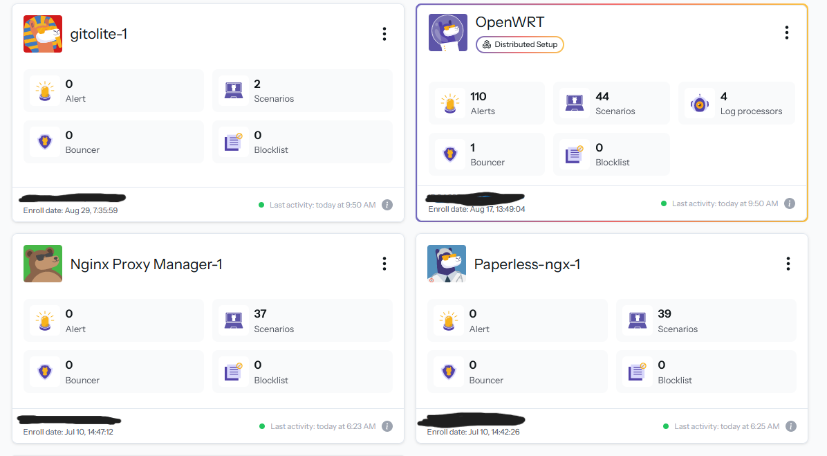

          Ich habe Crowdsec jetzt seit mehr als 6 Monate am laufen.
          Bei mir Blockt dann der Router (OpenWRT) so das mein Lan die Anfage nicht mehr sieht.
