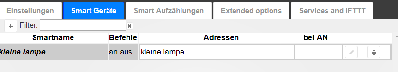

      Moin, ich habe Alexa auf dem Pi 3 und iobroker auch und habe es geschafft meinen broadlink über sprache anzusteuern 😄

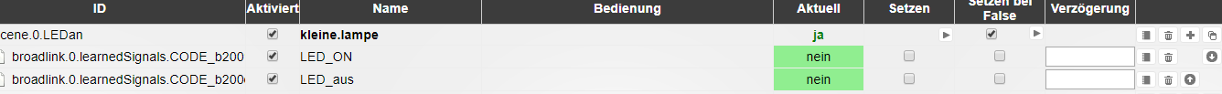

      ich möchte eine Funksteckdose mit einem Sprachbefehl steuern also an oder aus habe aber schon sehr viel probier mit false und true. Bekomme es aber nicht zum laufen sie geht immer an und gleich wieder aus….
      Ihr lacht euch bestimmt kaputt :lol: aber ich finde auch nichts wenn ich suche .

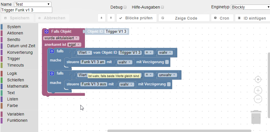

      habe noch 2 bilder angehängt, vielleicht hilft es ja 😉 .
      Danke schon mal.
        ja ist doch richtig.. du hast eine scene angelegt die besagt ..
        schalte an
        schalte aus

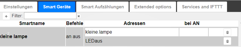

          die lampe geht aber immer gleich wieder aus nachdem sie an geht .
          also es wird immer das ein funk signal geschick und das aus funk signal auch .
          ich möchte ja sagen "alexa kleine lampe ein " funk signal ein wird geschickt und …. und beim nächsten mal sagen "alexa kleine lampe ein" das sie wieder aus geht.
          • eric2905
            eric2905 last edited by

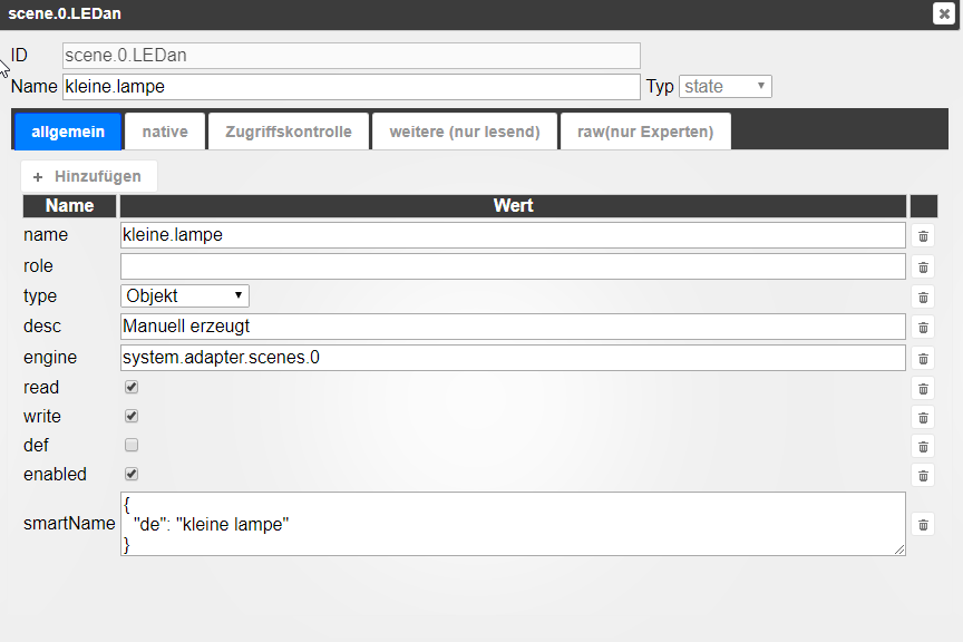

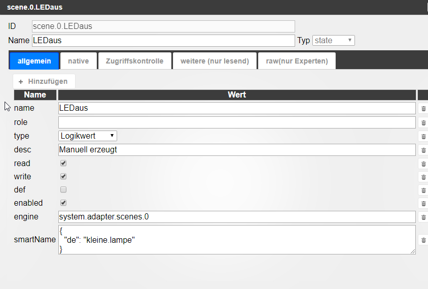

            wie Arteck schon schrieb, hast Du das so in Deiner Scene eingebaut.
            Die erste Zeile heißt "LEDon" und die zweite heißt "LEDaus" - also genau das, was Du als "Fehler" beschreibst.
            Schmeiß mal die zweite Zeile aus Deiner Scene, die ja auch LEDan heißt, raus. Dann sollte es mit demeinschalten auch klappen.
            Zum Ausschalten musst Du dann eine entsprechende neue Scene anlegen.

              Sieht gut aus aber warum mit einer Szene mach es doch mit einen Script.

                ich stell mich glaube ich ein bisschen blöd an.
                ist es nicht möglich über einen Sprachbefehl ein und aus zu schalten ?
                wenn ich bei dem kleine lampe sprachbefehl die ledaus raus nehme klar dann geht sie nur an.
                ich möchte aber es über einen Sprachbefehl machen. oder ist das nicht möglich ?
                Eric

                  Du hast 2 Aktionen:
                  • Lampe Ein
                  • Lampe Aus
                  Wenn Du es über Scenes löst, musst Du 2 Scenes anlegen. Einmal "Lampe Ein" (mit dem dazugehörigen Sprachbefehl "Lampe an") und "Lampe Aus" (wieder mit dem dazugehörigen Sprachbefehl "Lampe aus".
                  Wenn Du es über die direkte Adressierung des Datenpunktes machst, brauchst Du eigentlich nur den SmartName anzulegen.
                  Test mal bitte folgendes:
                  Wenn Du bei dem Datenpunkt, den Du im Screenshot aktiviert hast, hinten den Wert von Flash auf true änderst, geht die Lampe dann an?
                  Und wenn Du wieder auf false zurücksetzt, auch wieder aus?

                    :?: geht leider auch nicht ich habe nochmal habe etwas hochgeladen vielleicht hilft es ja 😉

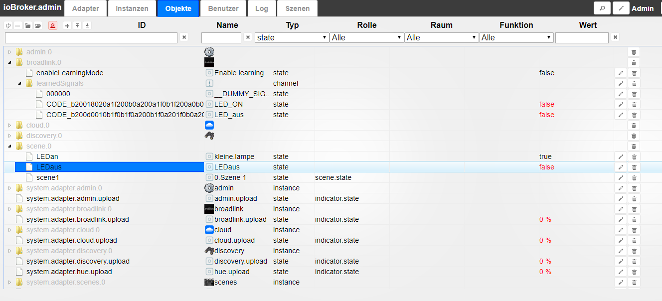

                      Poste mal bitte einen Screenshot des Datenpunktes, den Du schalten willst (im Admin, im Reiter "Objekte").
                      Dann schauen wir mal.

                        Datenpunktes meinst du das ?

                              Sind beide rot eingekreisten Datenpunkte für die Betätigung der Lampe notwendig?
                              Einmal für Ein und der andere für Aus?
                              • E
                                eric-200 last edited by

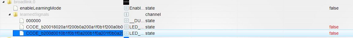

                                ja das sind ja die funksignal für die steckdose das eine für ein(LED_ON) und das andere für aus (LED_aus).

                                  Da Du zwei getrennt Datenpunkte hast, geht es nicht so einfach mit nur einem Sprachkommando "Schalte Licht ein/aus".
                                  Entweder Du baust zwei getrennt Scenes, die Du dann aber auch entsprechend benennen musst (z.B. "Schalte Licht hell ein" und "Schalte Licht dunkel ein")
                                  oder
                                  @csamaggi:
                                  …mach es doch mit einen Script. `
                                  csamaggi hat noch eine Idee, wie man das mit einem Script lösen kann.
                                  Möglich wäre ggf. was mit der Rückmeldung von Alexa (Cloud-Adapter, Tab "Extended options", Feld "Schreibe Antwort ins").
                                  Wenn man das auswerten kann, kann man über ein Script was bauen.

                                        Ich habe jetzt nicht den ganzen Thread gelesen, aber das geht doch mit EINER Szene, wenn man die auch auf trigger bei false konfiguriert.
                                        Dann nimmt man jeweils einen Datenpunkt (on bzw. off) bei true oder false der Szene kutzzeitig (1sec.) auf true und lässt Alexa die Szene ein bzw. Aus schalten. Alexa muss dann ja nicht toggeln.
                                        Rainer
