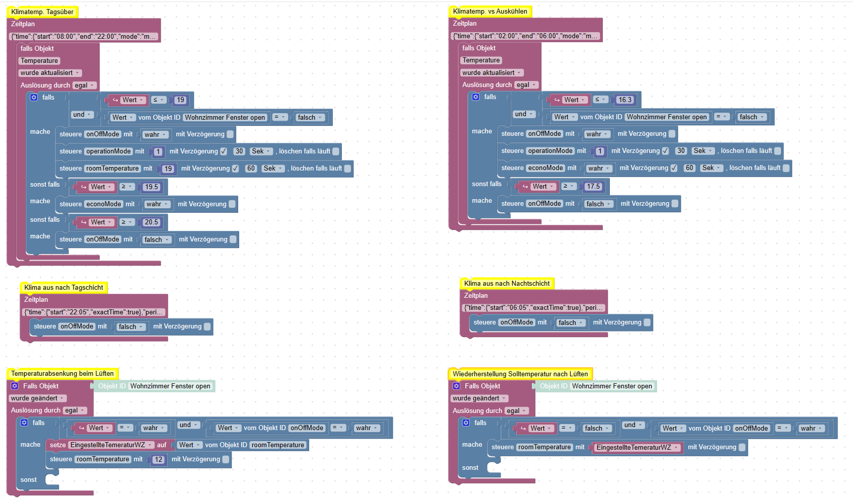

      ich habe die Regelung einer Klimaanlage mit Blockly gemacht.
      Vermutlich viel zu groß/umständlich - oder in Ordnung?
      Was möchte ich damit machen?
      • verschiedene Zeitblöcke steuern, hier Tags und Nachts, wo die Klima bei bestimmten Temperaturbereichen auch ausgeschaltet werden soll.
      • zwischen den Zeitblöcken (Tag/Nacht) soll die Klima aus sein
      • beim Lüften Klimazieltemperatur absenken ,so das diese nicht ausgeht (wegen Kompressor, aber herunterregelt)
      • manuell an der Klima (Fernbedienung oder App) sollte die Temperatur noch veränderbar sein, ohne das dies direkt vom Blockly überschrieben wird - z.B. bis zum nächsten Zeitblock oder "Aus-Steuerung".
      Nun habe ich aktuell zwei Trigger verschachtelt, hatte allerdings mal gelesen das man dies nicht machen sollte?
      Aktuell habe ich den Trigger "Zeitplan" mit dem Trigger "falls Objekt" verschachtelt.
      Hatte vorher die Zeitpläne im "Falls-Block"(mit Datum und Zeit) mit drin, diese haben allerdings miteinander "Ping-Pong" gespielt. ;(
      • Noch dazu kommen soll eine Anwesenheitsabfrage, also z.B.:
        Jemand tagsüber anwesend = Programm "Klimatemp. Tagsüber(Anwesend)",
        Niemand tagsüber anwesend = Programm "Klimatemp. Tagsüber-Abwesend".
      Vielleicht könnte man mir hier noch Hilfestellung geben, bevor ich dies auch für die anderen Klimaanlagen im Haus umsetze.
      Besten Dank!

        @gismoh prinzipiell gilt: kein Trigger in Trigger 😉
        • G
          Gismoh @DJMarc75 last edited by Gismoh
          @djmarc75
          Mist, hatte ich es doch richtig in Erinnerung, 😕
          mit in dem "Falls" Block hatte es leider nicht funktioniert.
          • Also den "Trigger" Temperaturänderung entfernen und diese Abfrage im "Falls" mit einbauen?
            Hatte den Trigger mit dem Zeitplan als erste Hilfestellung um den anderen gelegt.
          • DJMarc75
            DJMarc75 @Gismoh last edited by
            @gismoh sagte in Regelung Klimaanlage, Zeitblöcke, Lüften, Anwesenheit:
            Also den "Trigger" Temperaturänderung im "Falls" mit einbauen?
            Der Haupttrigger sollte die Temperatur sein !
            Aber ich bin für heute leider raus - weil müde 😉
            Vll wird Dir heute hier noch geholfen - sonst kuck ich mir das morgen an ☺

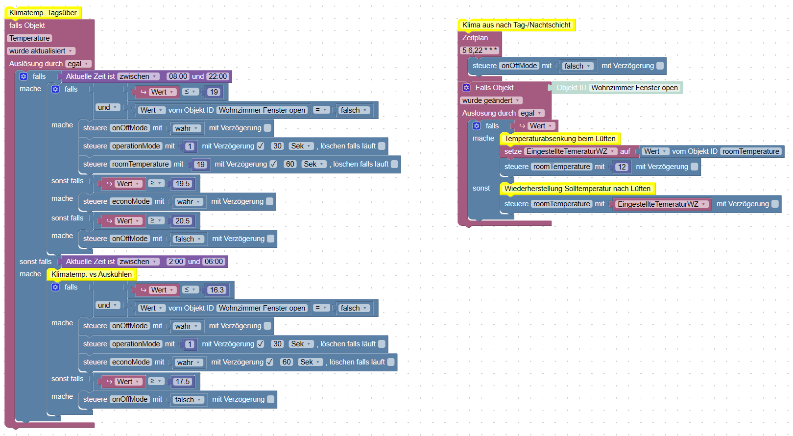

                paul53 @Gismoh last edited by
                @gismoh
                Pro Datenpunkt nur einen Trigger verwenden und innerhalb des Triggers verzweigen!
                Für die Zeitpläne verwende besser CRON.
                Woher erfährt das Programm, ob Tagschicht oder Nachtschicht war?
                    @gismoh sagte: CRON ist aber auch ein Trigger, also kann ich diesen dann auch nicht im "Falls-Block" mit unterbringen, da dann ein zweiter Trigger?
                    Trigger immer nur im Hauptprogramm verwenden.
                      paul53 @Gismoh last edited by paul53
                      @gismoh
                      Ich habe mal auf CRON umgestellt und Trigger im Trigger entfernt.
                      Hier war ein Blockly-Bild.
                      Die restliche Logik habe ich nicht verändert. Da lässt sich noch einiges durch Verwendung von Variablen optimieren.
                      G 2 Replies Last reply Reply Quote 2

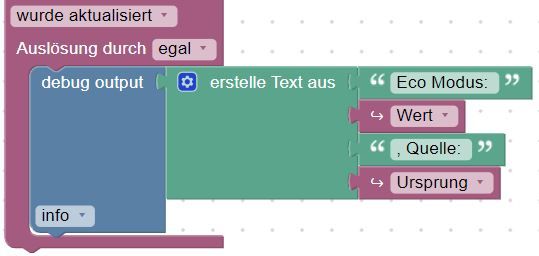

                          Habe gerade bei der oben geposteten Klimaanlage ein Problem,
                          der Eco-Modus wird andauern eingeschaltet.
                          Erhalte alle zwei Milllisekunden diese Meldung:
                          daikin-cloud.0
                          2023-12-28 18:26:56.636	info	Send state change for XXXXXXXXXXXXXX.climateControl.econoMode with value=on to climateControl : econoMode : undefined
                          Mein Protokoll wird damit geflutet, sobald ich den Adapter aktiviere.
                          Habe auch mal die ganzen Skripte deaktiviert, aber es ändert sich nichts.
                          Leider weis ich nicht wo dies herkommt, habe aber ein "Dummes Gefühl" in der Magengegend, da ich gestern den Ziffernreihenfolge im Code nicht mit "X"en unkenntlich gemacht habe.
                          Könnte es sein, das sich damit schon jemand Zugriff zur Steuerung holen kann?
                          Den Modus Eco, steuer ich in meinen Skripten auch mit "true", und nicht mit "on" (?).
                            @gismoh sagte: Den Modus Eco, steuer ich in meinen Skripten auch mit "true"
                            Mir ist aufgefallen, dass der Modus Eco nur eingeschaltet aber nirgends ausgeschaltet wird.
                            Dann logge mal den Datenpunkt und lasse Wert und Ursprung anzeigen.
                            G 2 Replies Last reply Reply Quote 1

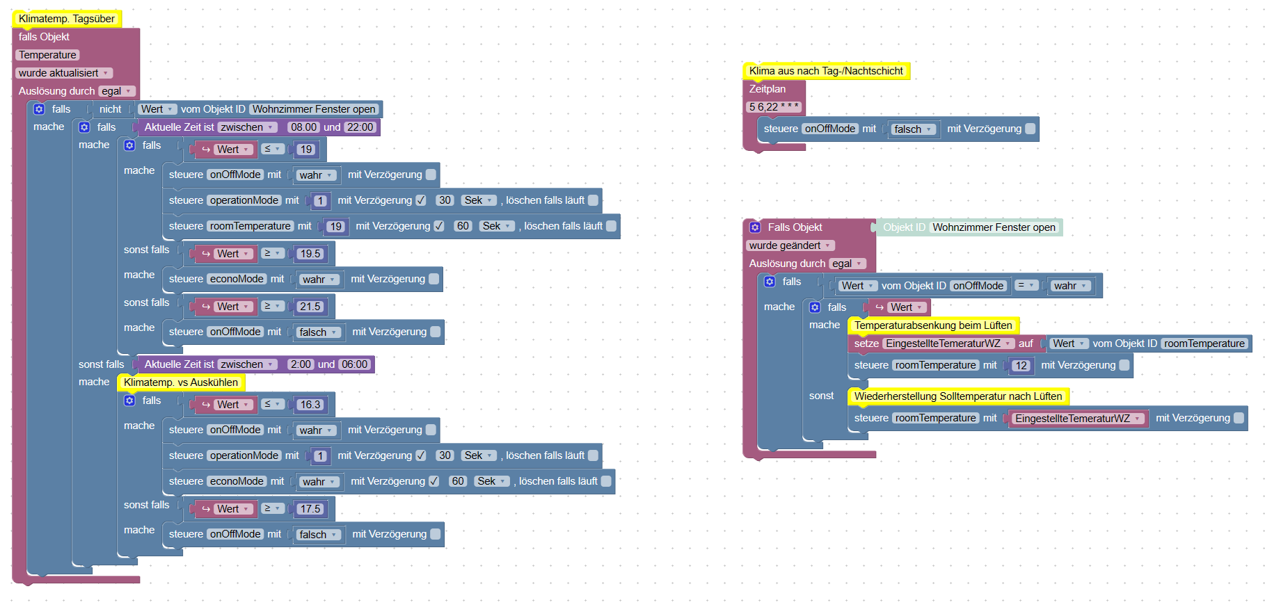

                                    Anbei das Bild, vom Skript, welches mir @paul53 als Lösung gebastelt hat - noch mal ein super dickes Dankeschön von mir !

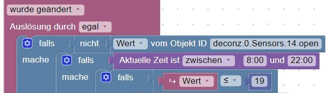

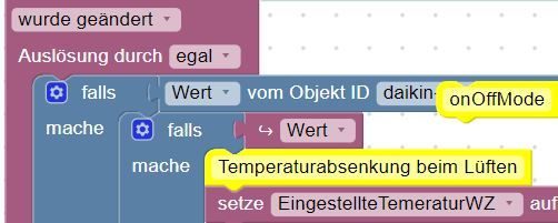

                                      @gismoh sagte: Anbei das Bild
                                      Als erstes setze die Fenster-Prüfung als Klammer um alles und entferne die Einzelprüfungen (und).
                                      Im Fenster-Trigger fehlt die Prüfung, ob eingeschaltet.
                                      G 3 Replies Last reply Reply Quote 0

                                          Merci, sieht nun so aus:
