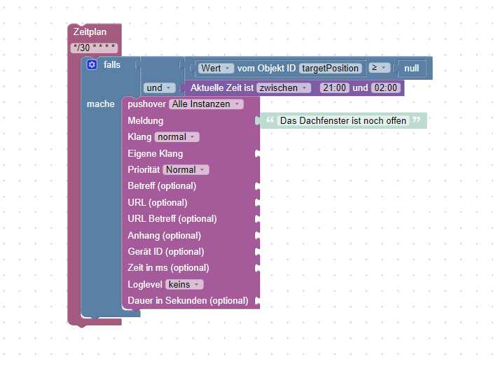

      ich versuche vergeblich, ein Dachfenster, welchen einen Eintrag in den Objekten von 0-100% den Öffnungswinkel dar stellt, automatisch schließen zu lassen.
      Ich möchte gern zwischen 21:00 und 02:00 Uhr, prüfen lassen, ob das Fenster geöffnet wurde, wenn ja, soll es nach 30 Minuten Öffnungszeit schließen und am besten per Pushover eine Meldung schicken.
      Ich zeige mal, was ich probiert habe, klappt aber leider gar nicht

        Dein Blockly prüft alle 30min ob der Wert "target position" grösser als "null" ist und die Zeit zwischen 21:00 und 02:00 Uhr ist um, wenn dem so ist, eine Pushover zu senden.
        Ich sehe folgende Probleme:
        • Wieso alle 30min prüfen, ob die aktuelle Zeit zwischen 21:00-02:00 ist, und die Aktion nicht einfach nur zwischen 21:00-02:00 ausführen?
        • "Target position" - "null" > wieso nicht "0"?
        • Da ist kein Befehl, welcher das Fenster nach 30min schliesst, falls es offen sein sollte

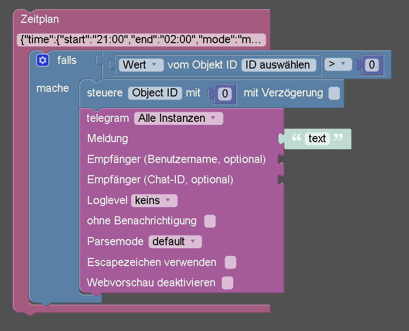

                  Also ich habe hier mal einen Vorschlag:

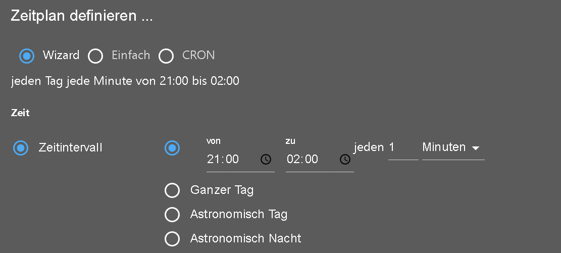

                  Ein Zeitplan, der zwischen 2100&0200 minütlich prüft, ob der Wert über "0" ist.

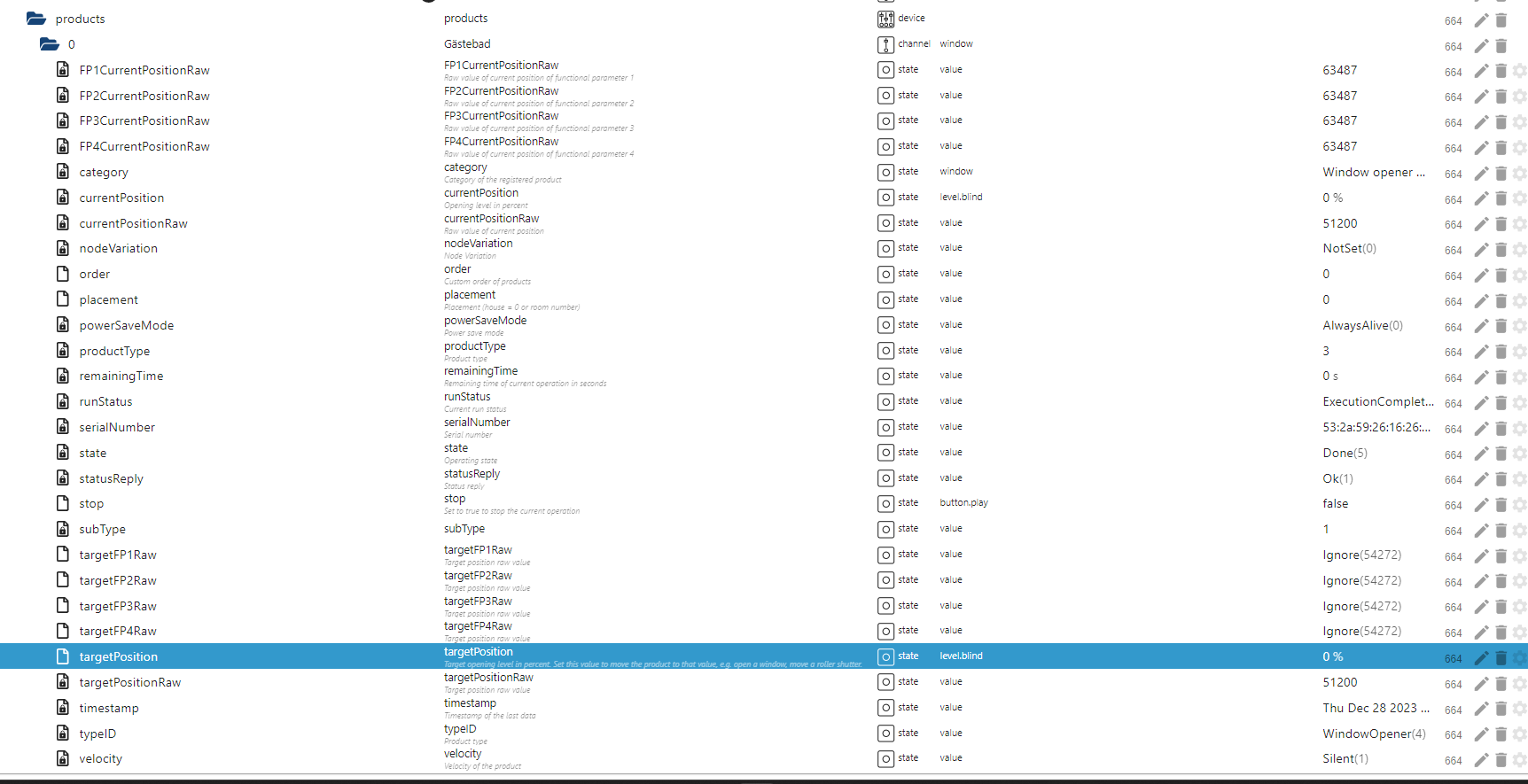

                  Die Objekt ID ist jeweils dein "target position".
                  Als "Art" der 0 habe ich jetzt mal mathematisch genommen, evtl musst du da auf Text wechseln.
                  Bei der Message musst du deinen Pushover nehmen - den habe ich nicht, darum der Telegramm-Block.
                  um zu schauen, ob es funktioniert, kannst du die Zeitspanne auf die aktuelle Zeit legen und probieren.....

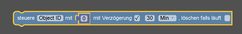

                  die Schliessung:
                  J N 2 Replies Last reply Reply Quote 0

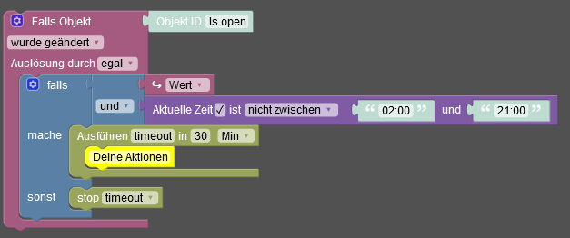

                      Vorschlag:

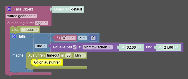

                                        • DJMarc75
                                          DJMarc75 @n811e last edited by
                                          @n811e
                                          nächster Vorschlag:
