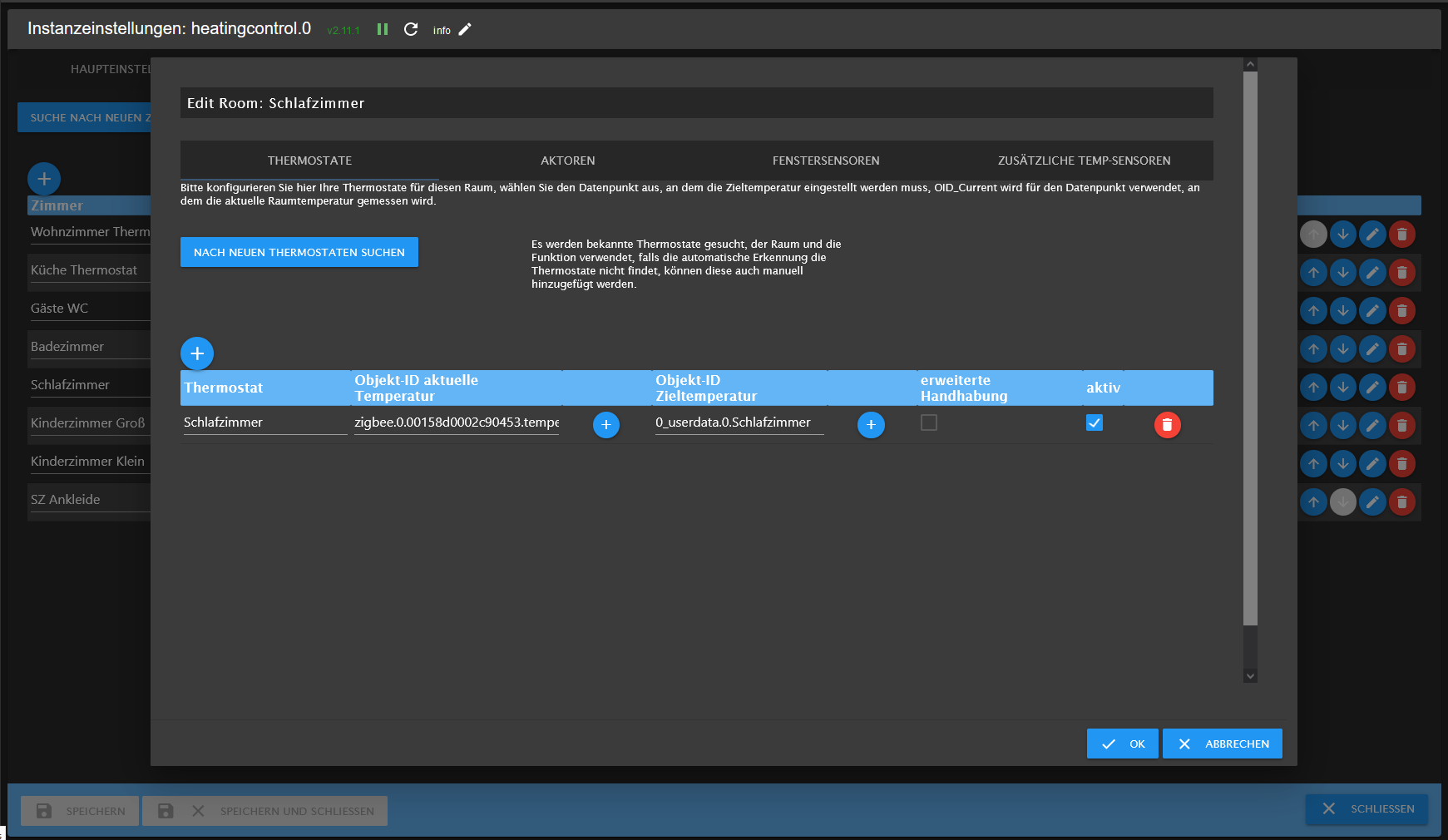

      Moin zusammen,
      ich habe den Adapter Heizungssteuerung in der aktuellen Version installiert und auch die VIS-Vorlage.
      Gibt es dazu ein Kochrezept zwecks Parametrierung? Ich sehe vor lauter Bäumen den Wald nicht.
      Hier meine grundsätzlichen Fragen:
      Ich habe 10 IR-Heizungen zur Zonenbeheizung und z.Z. 2 Temperatursensoren zur Erfassung der Raumtemperatur.
      Die IR-Heizungen sollen einzeln schaltbar sein, aber auch eine Grundtemperatur für den Raum bereitstellen.
      Kann ich damit eine Raumheizung mittels Relais steuern und wenn, wie?
      Kann ich beliebige Temperatursensoren zur Raumtemperaturerfassung nutzen?
      lg
      Wo muss ich wie die Heizungen deklarieren und auch die Sensoren?
      Ich wäre über eine Einstiegshilfe schon sehr dankbar.

        DK43 @der_bruchpilot last edited by
        @der_bruchpilot sagte in Heizungssteuerung:
        Wenn deine Heizkörper Schukostecker haben dann könntest du Zigbee Steckdosen (oder auch Wifi Steckdosen) als Aktor zum Schalten der IR Heizkörper nehmen. Das würde klappen wenn bei anliegender Spannung deine Heizkörper vollgas geben und man nicht erst noch eine Raumtemperatur an den Heizkörpern selber einstellen muss
        Aqara Zigbee Temperatur und Feuchtigkeitssensoren eignen sich sehr gut dafür
