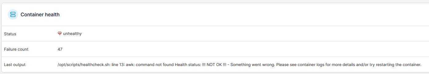

      ich habe hier bei mir eine docker iobroker installation laufen (buanet/iobroker:latest-v9), welche ich im portainer manage.
      selbst bei einer jungfräulichen installation wechselt innerhalb kürzester zeit der health status von healthy auf unhealthy.
      im conatiner log sehe ich keinerlei hinweise auf irgendeinen fehler. iobroker ist ganz normal ansprechbar und scheint korrekt zu arbeiten. auch im iobroker log sehe ich keinerlei fehler.
      einziger hinweis für mich sind folgende zeilen in den containerdetails im portainer.
      das sieht mir so aus, als ob awk nicht gefunden wird im container. ist das ein issue im container? oder habe ich hier auf meinem system ein problem?

        @pez3 sagte in docker container unhealty:
        ... hier wäre deine Frage richtig:
        https://github.com/buanet/ioBroker.docker/issues
        kommt hierher
        https://github.com/buanet/ioBroker.docker/blob/0cbfd67f5a97cfee8615c9434e34b54721340c72/debian12/scripts/healthcheck.sh#L13
          Du kannst es im Container testen
          uptime | awk '{print $3_$4_$5}'

            @glasfaser said in docker container unhealty:
            thx für den hinweis, hab ein neues issue geöffnet.
            habs jetzt auch im container getestet... scheint wohl wirklich ein problem im container zu sein...
