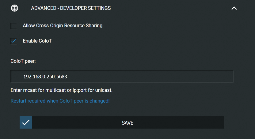

        @torti0111 hab auch 2 instanzen.
        hast du die "alten " auf unicast umgestellt?
        IP vom ioB, save. der port wird automatisch eingefügt.

          @da_woody Das war es!!!
          Aber es lief ja seit Monaten so und auf einmal nach dem Update nicht mehr. Das verstehe ich jetzt nicht, aber egal es läuft Danke!

            @torti0111 tja, shelly hat vor über 2 jahren auf unicast umgestellt. bei manchen funktionierte mcast trotzdem weiter.
            warum? keine ahnung.
