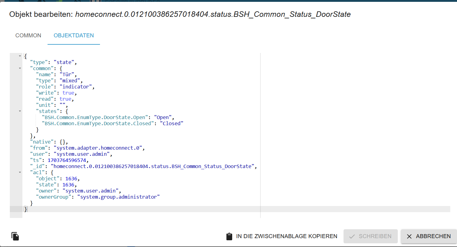

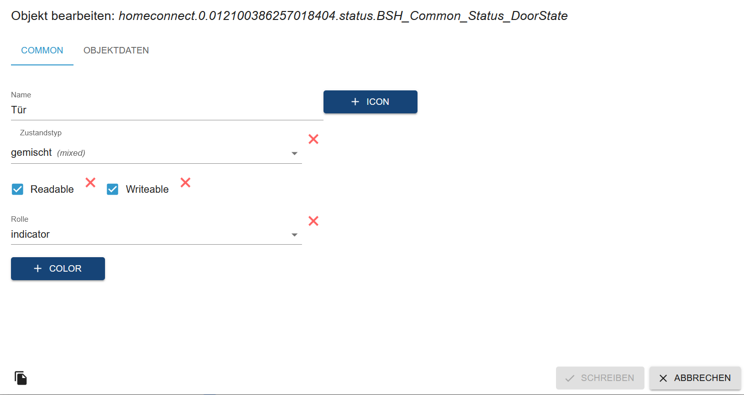

        @thomsguy sagte: Wert in "open" und "close"
        OBJEKTDATEN in Code tags zeigen!

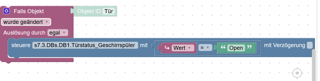

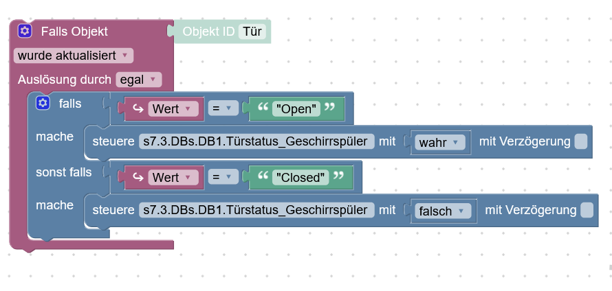

          DJMarc75 @Thomsguy last edited by
          @thomsguy

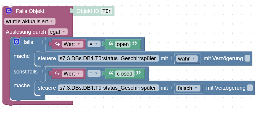

          so z.B.
          T 2 Replies Last reply Reply Quote 0
            Thomsguy @DJMarc75 last edited by
            @djmarc75
            genauso hatte ich es versucht. Werte wurden aber nicht übergeben.
                @thomsguy sagte in Blockly erstellen aus z.BSP "open", true oder false machen:
                eine Variable?
                nein:
                  @djmarc75
                  Ok, danke.
                  geht leider nicht.
                  Hab auch schon wurde geändert versucht, und statt wahr ne 1 und falsch ne 0

                    bitte mal das zeigen was @paul53 geschrieben hat.
                    Von beiden Datenpunkten die Objektdaten in Codetags.

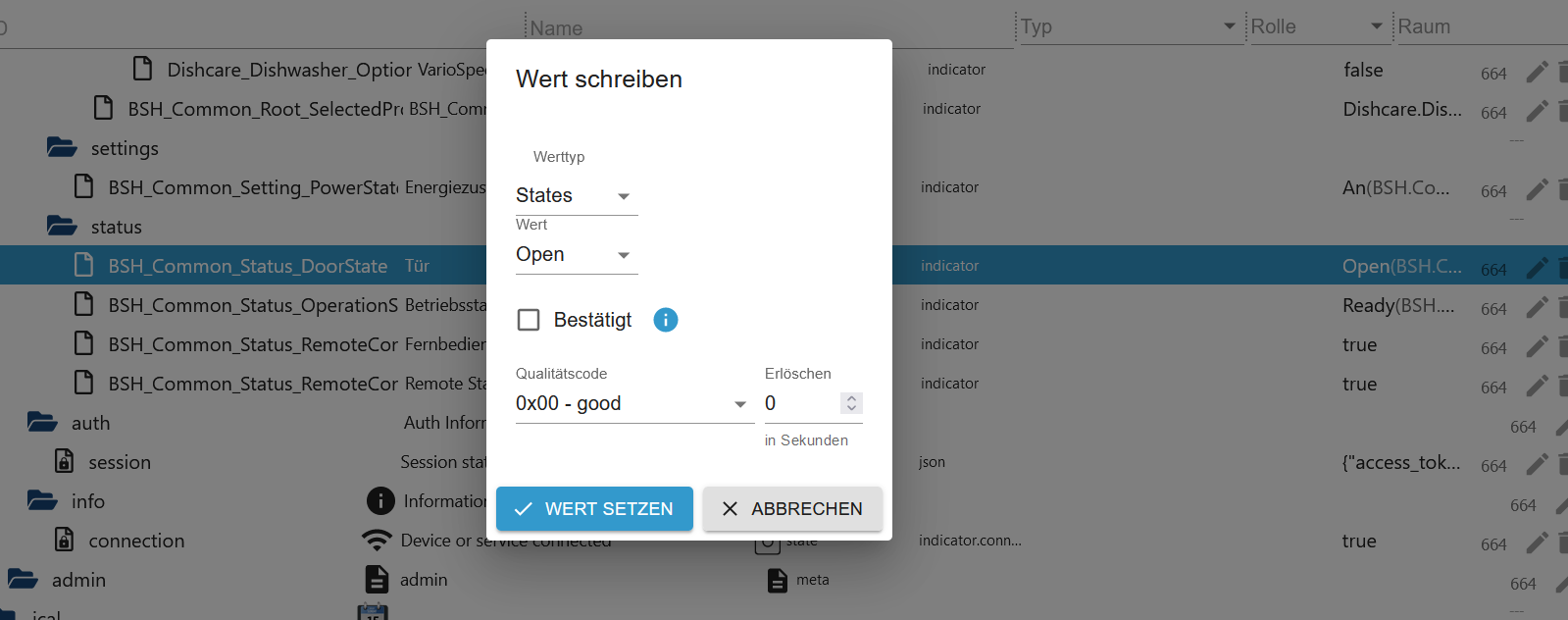

                        Thomsguy @Thomsguy last edited by
                        @thomsguy
                        So kann ich die Werte abfragen. bzw. so stellt es der Adapter zur Verfügung.
                        • DJMarc75
                          @thomsguy der Bleistift ist Dein Freund

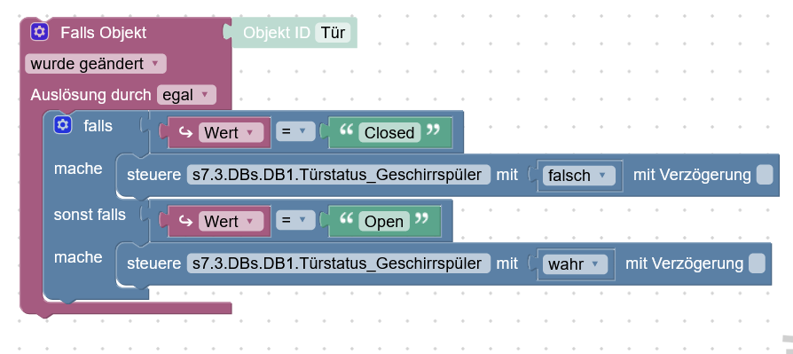

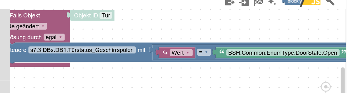

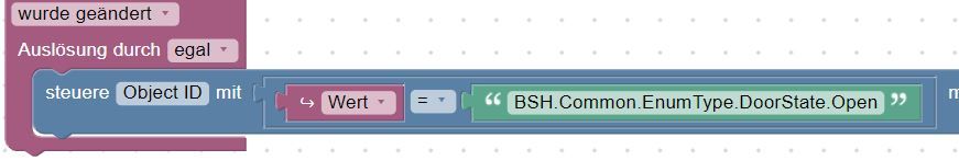

                            @djmarc75
                            • DJMarc75
                              DJMarc75 @Thomsguy last edited by DJMarc75
                              @thomsguy
                              Gross-Kleinschreibung sollte man schon beachten 😉
                              closed ist nicht Closed usw.
                                @djmarc75
                                das hatte ich auch gemerkt.
                                So ist es jetzt
                                Hab bei Open und Closed auch schon ohne Ausführungszeichen probiert.

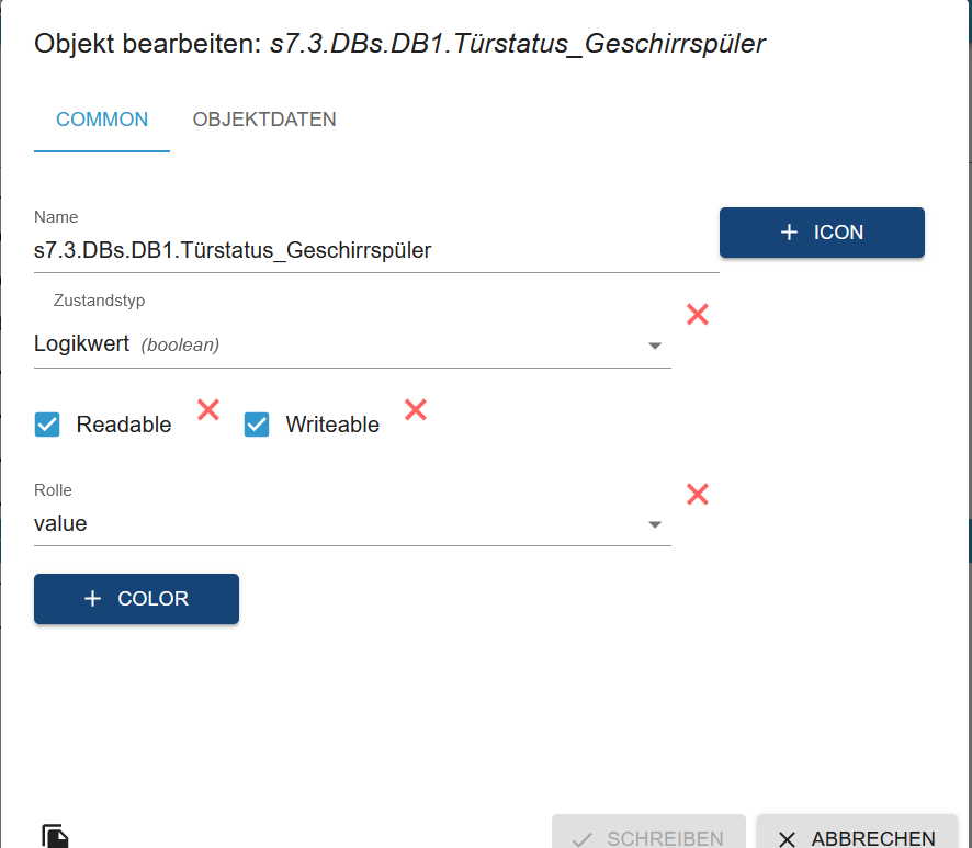

                                • DJMarc75

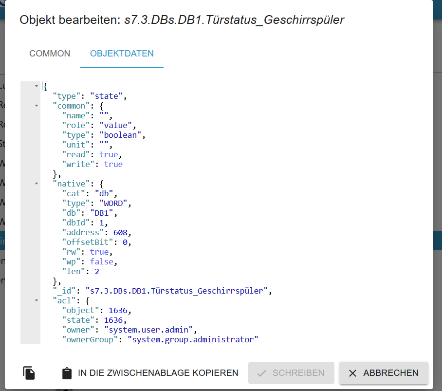

                                  @thomsguy jetzt zeig bitte auch die Objektdaten vom anzusteuernden S7 Datenpunkt
                                    @djmarc75
                                    Hab statt Logikwert auch schon Zahl probiert

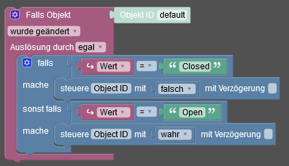

                                    • DJMarc75
                                      @thomsguy
                                      So MUSS es ja eigentlich funktionieren:
                                        paul53 @DJMarc75 last edited by paul53
                                        @djmarc75 sagte: So MUSS es ja eigentlich funktionieren:
                                        Nein, falscher Vergleichswert. Richtig:
                                        Musste es leider aus dem Screenshot abtippen, da nicht in Code tags gepostet.
                                          Thomsguy @paul53 last edited by
                                          geht so leider auch nicht.
                                          Das Script schreibt schon auf den S7 Adapter nichts. Egal ob ich die Variable im S7 Adapter als Bool oder Word mache.
                                          Ich danke Euch trotzdem für Eure Hilfe.

                                            @thomsguy

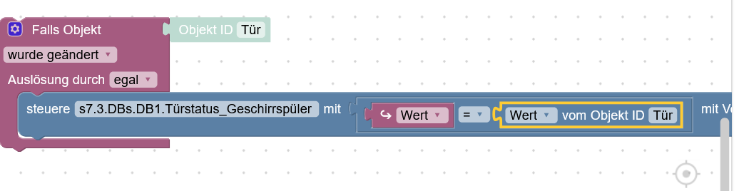

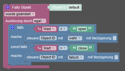

                                            jetzt zeig bitte mal Screenshots von DEINEN beiden Skriptversuchen
