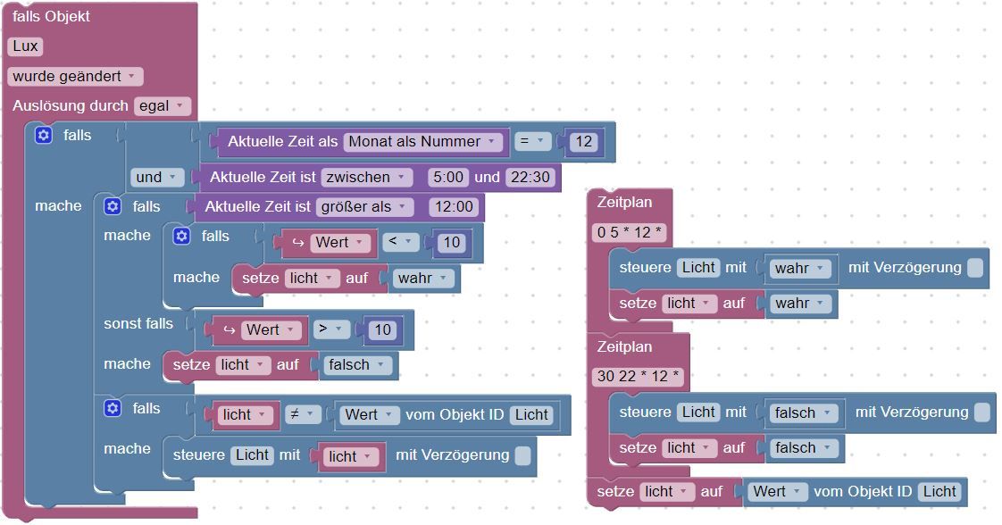

      ich möchte ein Licht mittels Blockly-Script ein-/ausschalten.
      • das Script soll nur im Dezember laufen (01.12. -31.12)
      • Eingeschaltet werden soll das Licht morgens zu einer bestimmten Uhrzeit (05:00)
      • Ausgeschaltet werden soll es, wenn ein Helligkeitssensor einen bestimmte Helligkeit überschritten hat
      • Eingeschaltet werden soll es dann wieder am Abend, wenn eine bestimmte Helligkeit wieder unterschritten wurde
      • Ausgeschaltet werden soll das Licht zu einer bestimmten Uhrzeit (22:30).
      Ich benötige Hilfe, da ich die unterschiedlichen Trigger nicht in ein Blockly Script bekomme.
      Vielen Dank im Vorraus
      Takahra

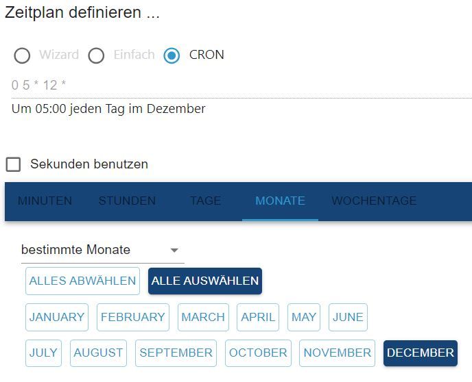

            Den von die aufgestellten Zeitplan habe ich nicht verstanden. Ich nehmen an, dass du hier die Beleuchtung jeden Dezembermorgen um 05:00h einschalten möchtest???
            Kann ich die Funktion dann auch wie folgt realisieren?

              paul53 @Takahara last edited by paul53
              @takahara sagte: Kann ich die Funktion dann auch wie folgt realisieren?
              Nimm CRON.
