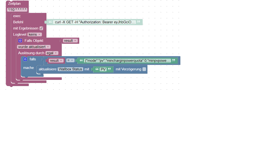

      Hallo, vielleicht kann mir ja jemand helfen oder einen kleinen Denkanstoß geben. Hab bisher noch nicht viel mit Blockly gemacht und bin daher in dem Thema nicht ganz fit. Ich möchte gerne den Status meiner Kostal Wallbox auslesen, dies kann man mit einem Curl-Befehl umsetzen, dies klappt auch so weit. Allerdings bekomme ich den hier ausgegebenen Wert nicht weiterverarbeitet, eigentlich möchte ich das nur der Wert "PV" oder "lock" bzw. "Hybrid" oder "power" in das Objekt geschrieben wird.
      Hier einmal mein Blockly:

      Als Antwort bekomme ich hier {"mode":"pv","mincharginpowerquota":0,"minpvpowerquota":100,"lastminchargingpowerquota":75,"lastminpvpowerquota":0}: in das Objekt geschrieben, bei einem anderen Status dann mit "lock" usw.
      Wie bekomme ich das hier gekürzt oder umgewandelt?

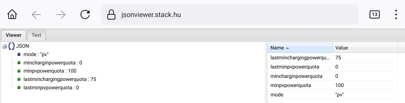

        Homoran Global Moderator Administrators @Neo77 last edited by Homoran
        @neo77 sagte in Kostal Wallbox Status Update:
        dann extrahier erst einmal "Attribut mode von object result"
        Dann hast du den Wert mit dem du weiterarbeiten kannst
          paul53 @Neo77 last edited by
          @neo77
          Keinen Trigger in der Callback-Funktion von exec() verwenden!

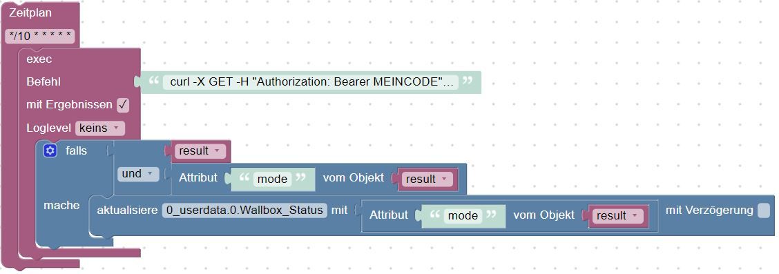

              Mit dem Attribut hat es geklappt, super, vielen Dank 🙂
              Was genau meinst du mit dem Trigger in der Callback-Funktion?
                du hast da den Falls objekt -Triggerbauatein, statt des blauen Logik falls drin
