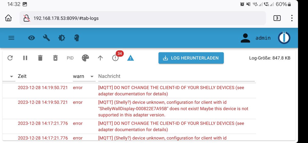

      hat bereits jemand das Display im Adapter aufgenommen? Laut Changelog sollte die neue Adapterversion das unterstützen. Bei mir läufts aber auf Fehler.

        Der Fehler steht doch da?!
        Du sollst die Client ID nicht ändern beim Einbinden.
        Stellst das Display auf Werkseinstellungen und lernst es erneut an

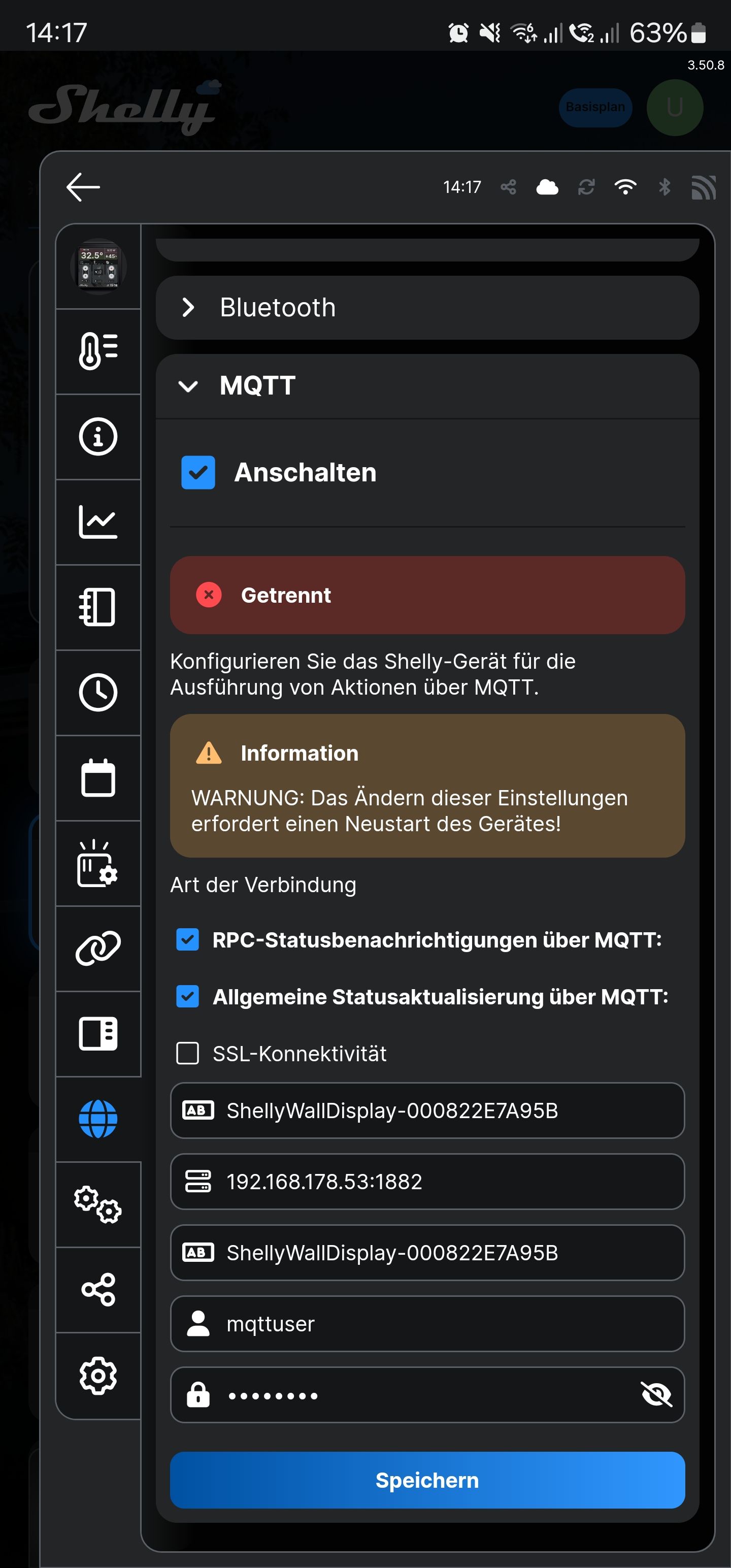

          @haselchen Mir ist nicht ganz klar was mit Client ID gemeint ist. Habe am Display keine Änderungen daran vorgenommen.
          Ich teste mal den Werksreset.

            @haselchen Reset hat leider auch keine Änderung gebracht .
            • haselchen
              haselchen Most Active @UHU01 last edited by
              @uhu01
              Einstellungen im Shelly Adapter?

                Hat das Teil die aktuellste Firmware? Ich habe das Teil selber nicht, aber in der aktuellen müssten Auswahlfelder (Haken) sein zum Umstellen zwischen MQTT 5 und 3. Das hätte ich als Auswahlmöglichkeit in Deinem Screenshot erwartet.

                  @uhu01 Ja ist noch eine beta. Ich hab das Gerät nicht und hab den PR übernommen und angepasst. Das WallDisplay ist leider
                  1. nicht in der Shelly Dokumentation vorhanden und
                  2. verhält es sich bei der Authentication komplett anders und
                  3. ist es aktuell das einzige Gerät mit Großbuchstaben in der Client ID, was aber scheinbar zu Problemen führt und nicht konsequent implementiert wurde
                  Also auch viele Baustellen seitens Shelly

                    @haus-automatisierung Ist es einen Versuch wert die Client ID dann doch zu ändern (alles auf Kleinbuchstaben) oder lieber die Finger davon lassen. In der Weboberfläche kann ich noch auf mqtt 5 umstellen. Soll ich das mal testen?

                      @samson71 Ja, Firmware ist aktuell und die Auswahlmöglichkeit ist auch vorhanden. Der Screenshot ist zwar aus der App, die config habe ich aber vorschriftsmäsig im Browser gemacht.

                        @uhu01 Ich bin da dran mir das Thema noch genauer anzusehen. Und ich werde hier nicht empfehlen, bei manchen Geräten die Client-ID dann doch anzupassen. Immerhin steht in der Doku auch genau das - und ich möchte keinen Support liefern mit „aber im Forum hast Du geschrieben dass man die ändern soll, …“ 😉
