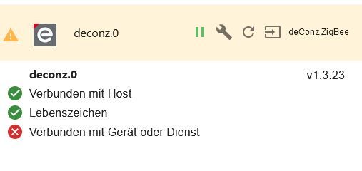

      Aus irgendeinem Grund will sich mein Adapter nicht mehr voll ständig verbinden
      Es hat fast 6 Monate funktioniert und seit vorgestern werde nicht mehr. Ich konnte Stati etc auslesen und hatte meineBlocky Scripte laufen.
      Laut denLogs werden auch alle geholt
      Das ich mehrer reboot, aus/einschalten,Versucht habe brauch ich nit zu sagen.
      Alles ist auf dem neusten stand, keine updates stehen aus.
      Das "einzige" was ich gemacht hatte, war mit OTA zu "spielen" und im die Deconz-Gui anstelle der Deconz starten lassen. Nicht beide gleichzeitig. OTA habe ich wieder ausgeschaltet und alles so wie es war eingestellt.

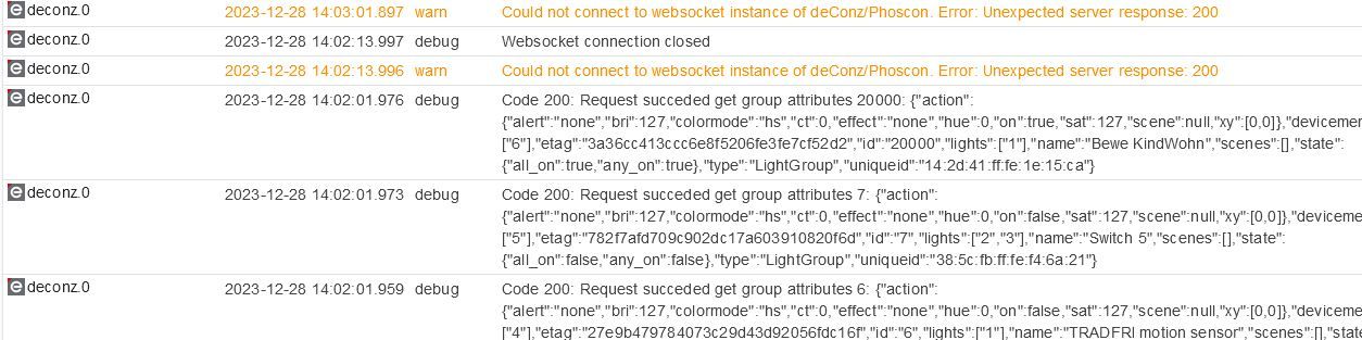

        @fellfresse sagte in DeconZ Adapter nur 2 von 3 grün:
        Komisch ist, das alle Werte gelesen und auch importiert werden.
        Nein das ist kein bisschen kommisch, über den Websocket werden nur die Aktuellen werte von deConz an ioBroker gesendet.
        Im Log ist für mich klar zu erkennen das bei dir der Websocket Port 443 durch einen Webserver belegt ist. Du musst also schauen was bei dir in deConz für ein Port eingestellt ist.
        Falls du deConz in einem docker container betreibst kann es auch sein dass das Mapping falsch ist. Was auch der Grund dafür ist das man den Websocket Port überhaupt einstellen kann.
        Da ioBroker dann nicht den eingestellten Port von deConz sehen kann.

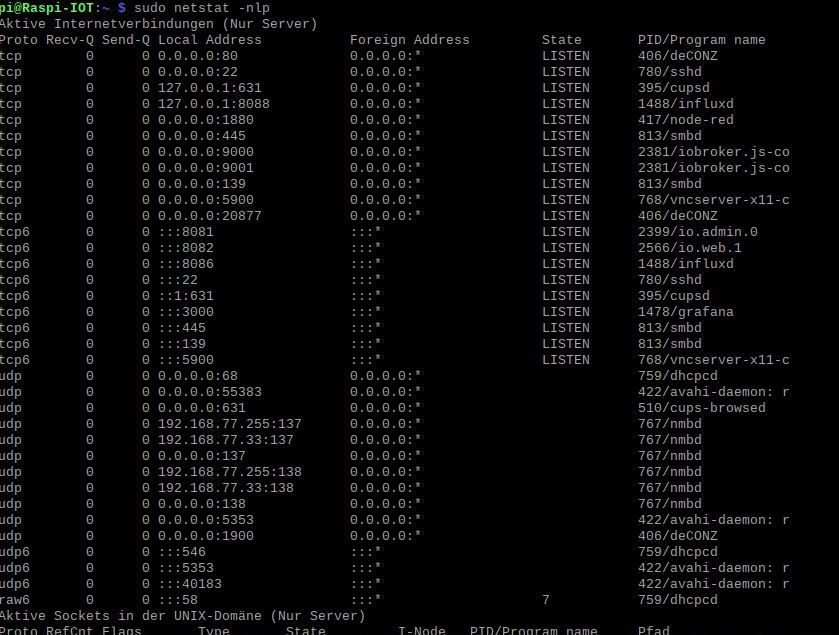

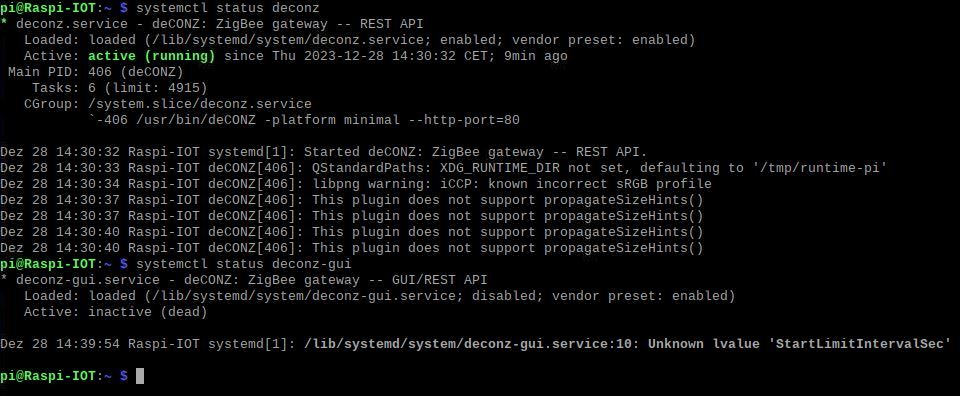

          Ich betreibe Deconz auf dem gleichen Raspi wieden Master IOBroker.
          Laut netstat ist 443 nicht offen undDeconz nutzt Port80 und 20877
          Wo kann ich es bei Deconz den den WebSocklet Port ändern?

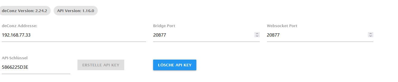

              Nur Webport auf 20877 +Reboot hat nicht funktionrt.
              Ich musste beide Web und BridgePort auf 20877 stellen. Das war der Trick
                Fellfresse @Fellfresse last edited by
                @jey-cee Nachtrag
                mit beiden Ports auf 20877 funktionierten meine Skripte nicht mehr.
                Die Werte ließen sich nicht umstellen und wenn ich es versuchte, kam im Log diese Fehlermeldung
                Die Lösung war, den BridgePort wieder auf 80 zustellen.
                Nun steht es bei mir auf Bridge 80 und Web 20877 und funktioniert. Auch nach einem Reboot.
