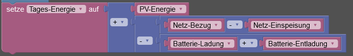

          Nochmal mein Bespiel genauer erläutert:
          Tagesenergie= PV-Energie + Netz_Bezug - Netz_Einspeisung - Batterie_Ladung + Batterie_Entladung
          Klingt sehr banal aber ich habe ein Brett vor dem Kopf mit Blockly. Gibtves eine Klammersetzung oder ähnliches?

                Homoran Global Moderator Administrators @Ingo 2 last edited by Homoran
                @ingo-2 sagte in Blockly - Addieren mehrerer Werte (Klammersetzung):
                Entgegen dem was ich geschrieben habe, addiere und subtrahiere ich jedoch
                auch da gilt das Kommutativgesetz.
                10-3+5 ist immer 12, egal was du klammerst.
                hast du die externen Eingänge jetzt mal genutzt?
                dann sähest du die "Klammerebenen)

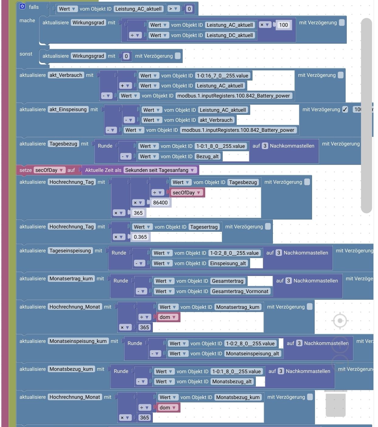

                          @bahnuhr sagte in Blockly - Addieren mehrerer Werte (Klammersetzung):
                          Wenn Blockly da falsch rechnet, dann liegt wohl ein bug vor.
                          wenn man die externen Eingänge nutzt, sieht man die "Klammern"
                          Dann muss man eben die Reihenfolge der Blöcke richtig anordnen

                              dauerte was
                              ich hab immer das richtige herausbekommen.
                              Deswegen hab ich nie darüber nachgedacht.
                              Klammern von innen nach außen = Blöcke von rechts nach links

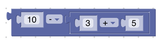

                                  Es wird einfach jeder "Mathematik-Block" geklammert. Sonst wäre das Ergebnis ja total unvorhersehbar. Immerhin kann man im Blockly manuell keine Klammern setzen.
                                  Daher wird auch
                                  zu
                                  10 - (3 + 5);
                                  was aus meiner Sicht (und der von Google wohl auch) total logisch ist. Immerhin hat man die Addition als separaten Block gesetzt.

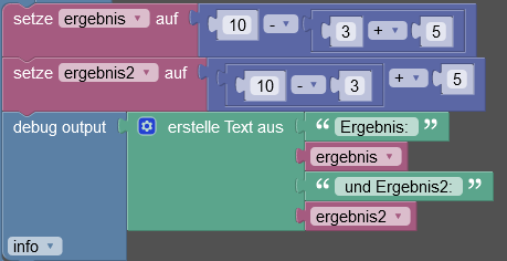

                                    Homoran Global Moderator Administrators @haus-automatisierung last edited by Homoran
                                    @haus-automatisierung sagte in Blockly - Addieren mehrerer Werte (Klammersetzung):
                                    Doch! Durch die Position der Blöcke ist das immer geklammert.
                                    du beschreibst es ja korrekt.

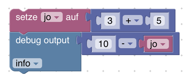

                                      haus-automatisierung Developer Most Active @Homoran last edited by haus-automatisierung
                                      @homoran sagte in Blockly - Addieren mehrerer Werte (Klammersetzung):
                                      Ja, aber hier gehen ja scheinbar einige davon aus, dass das Beispiel zu 10 - 3 + 5 aufgelöst wird. Und wenn das so wäre, müsste es eine Möglichkeit geben, manuell Klammern zu setzen. Gibt es aber nicht und wäre auch total undurchsichtig. Jeder Block steht für sich. Jeder Block wird für sich aufgelöst. Von innen nach außen.
                                      Muss ja auch so sein. Immerhin kann ich jeden Block auch auslagern und das Ergebnis z.B. in eine Variable speichern. Das darf die Logik aber nicht ändern. Das hier ist also genau das gleiche:
                                      Homoran 1 Reply Last reply Reply Quote 3
