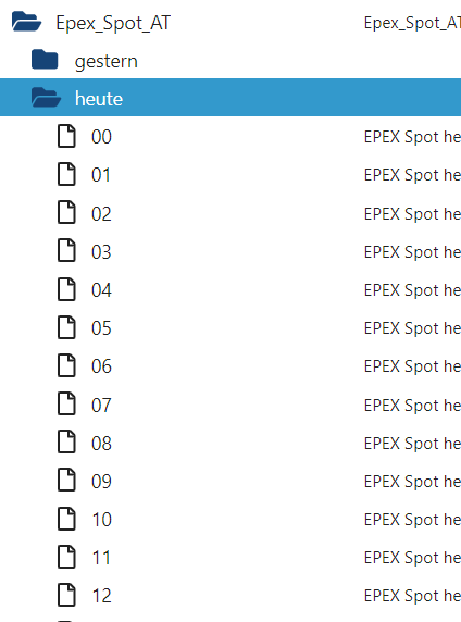

      Ich habe tgl. Zugriff auf eine JSON Datei.
      {"tariff":"EPEXSPOTAT","unit":"ct/kWh","interval":15,"data":[{"date":"2023-12-28T00:00:00+01:00","value":1.219},{"date":"2023-12-28T00:15:00+01:00","value":1.219},{"date":"2023-12-28T00:30:00+01:00","value":1.219},{"date":"2023-12-28T00:45:00+01:00","value":1.219},{"date":"2023-12-28T01:00:00+01:00","value":1.153},{"date":"2023-12-28T01:15:00+01:00","value":1.153},{"date":"2023-12-28T01:30:00+01:00","value":1.153},
      Diese zerlege ich in Stunden und Werte:
      Danach suche ich mir den günstigsten und den 2.günstigsten Wert raus und schreibe ihn weg.

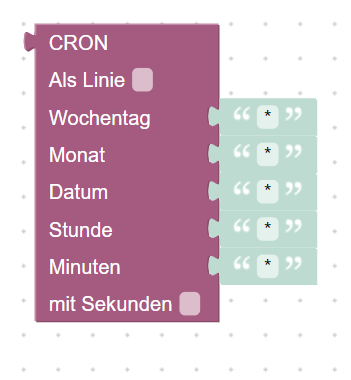

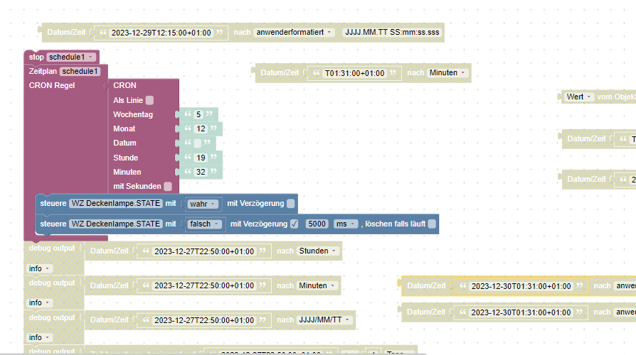

      Wie starte ich einen dynamischen Cronjob mit den ermittelten Werten? Damit?
      Der Blocklybaustein passt mir nicht an den Anfang eines Scriptes 😵

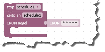

      • Codierknecht
        Codierknecht Developer Most Active @metaxa last edited by
        @metaxa sagte in dynamischer Cronjob, wie?:
        Nimm den hier dazu und denk daran, vor dem Neu-Erzeugen den laufenden CRON zu beenden.

          Nur, wie sage ich dem Cronjob mache das morgen um die angegebene Uhrzeit!!

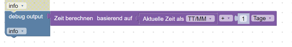

            Indem Du das Datum von morgen bestimmst und mitgibst.
            Also aktuellen Zeitstempel ermitteln, 86.400 Sekunden hinzuaddieren und daraus dann Tag und Monat bestimmen.

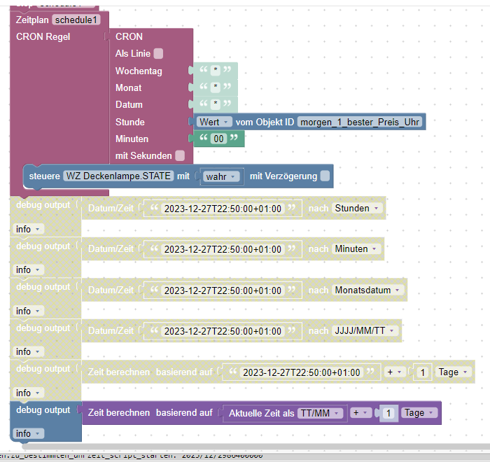

              @codierknecht
              Mit Tag und Uhrzeit in dem Cronjob ist doch nur mit Stunde und Minute zu füllen.
              Ich meine, wie sage ich ihm morgen um diese Stunde und Minute?
              Stehe auf der Leitung .......
              EDIT: So funktioniert es:
                Oder eben Tag und Monat passend besetzen 😉

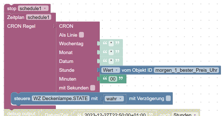

                • metaxa
                  metaxa @Codierknecht last edited by metaxa

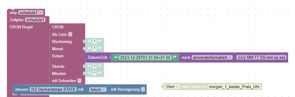

                  @codierknecht Ich schnall es einfach nicht, bin scheinbar zu blöd für die richtigen Parameter
                  Ich weiß "morgen"
                  ich weiß "stunde"
                  ich weiß "minute" (ist immer 0)
                  19:31:21.558	error	javascript.0 (636) script.js.010_Testen.zu_bestimmten_uhrzeit_script_starten: schedule(cron=32 19 12 5): cannot create schedule

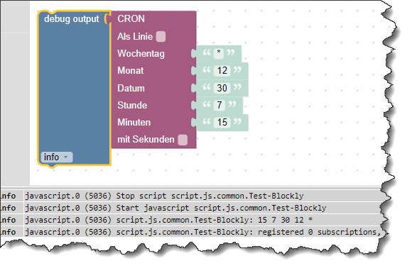

                  • Codierknecht
                    Codierknecht Developer Most Active @metaxa last edited by Codierknecht
                    @metaxa
                    Beispiel: Morgen um 07:15 Uhr
                    Mit "Wochentag" ist der Tag der Woche gemeint. Also "Montag", "Dienstag" usw.
                    metaxa 1 Reply Last reply Reply Quote 1

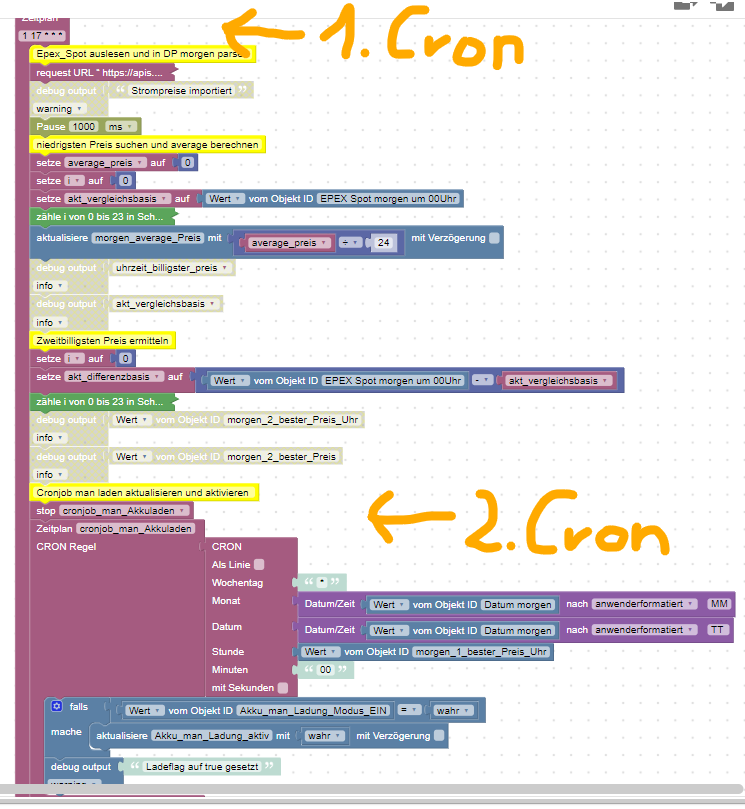

                        metaxa @metaxa last edited by
                        @Codierknecht und @Alle
                        • Darf/Kann ich einen 2. Cronjob innerhalb eines Cronjobs packen, der erst morgen startet?
                        • Werden einem Cronjob seine ToDo´s mitgegeben, oder sucht er beim Start sein Ursprungsscript und führt dann die dortigen Anweisungen durch?
                        LG
                        MartinP Asgothian 2 Replies Last reply Reply Quote 0

                            • Asgothian
                              Asgothian Developer @metaxa last edited by
                              Bedingt. In diesem Fall: Ja. Du stellst sicher das sich die Einträge nicht vermehren. Es kann allerdings passieren das der innere Cron-Job nicht zum Zuge kommt, wenn seine Ausführung "nach" dem nächsten Ausführen des äusseren Cron Jobs geplant ist.
                              Es werden immer die zum Zeitpunkt der Ausführung relevanten Werte genommen. Wenn du auf die Werte der Datenpunkte beim Erstellen des Cron-Jobs zugreifen willst musst du diese lesen und in lokale Variablen schreiben auf die der Cron-Job dann zugreift. Allerdings musst du aufpassen - änderst du diese Variablen im Skript bevor der Cron-Job zum Zuge kommt nimmt er die geänderten Werte.
                              Der Cron Job bekommt meines Wissens keinen eigenen Kontext mit eigenen Variablenspeichern.
                              LG

                                  • MartinP
                                    MartinP @metaxa last edited by
                                    @metaxa Wenn ich das richtig verstehe, holst Du Dir zwei Zeitpunkte für die kommenden 24 Stunden, wo der Strom sehr günstig ist, und möchtes dann Aktionen Auslösen, wenn die Zeitpunkte gekommen sind (auch welche, wenn der Strom wieder teurer wird?)
                                    Da könnte man natürlich auch Timeouts von Timern bei der Ermittlung gleich so berechnen, dass die beim Erreichen der Zeit abgelaufen sind ...
                                    Wenn die Genauigkeit nicht so wichtig ist: Eine andere, etwas stumpfe Möglichkeit wäre, stumpf zu "pollen". Ein z. B. minütlich startender Cron-Job prüft, ob die aktuelle Zeit innerhalb eines Zeitintervalls "guten Strompreises" ist .... ansonsten wird nichts getan ...
                                    metaxa 1 Reply Last reply Reply Quote 0
                                    • metaxa
                                      metaxa @MartinP last edited by
                                      @martinp sagte in [gelöst] dynamischer Cronjob, wie?:
                                      Exakt: mein akt. Stromprovider stellt mir tgl. um 17:00 die stündlichen Stromtarife des kommenden Tages zur Verfügung. Die hole ich mir und parse sie in DP von 00 - 23 Uhr. Danach suche ich mir den günstigsten und den 2.günstigsten Preis raus. Der 2. günstigere ist eher nur eine Fleißaufgabe, verwende ich aber nicht wirklich. Am nächsten Tag zum Zeitpunkt xx:00 lade ich dann meine Akkus im Keller auf um den Rest des Tages vom relativ günstigen Einkauf zu leben. Das Vollpumpen der Akkus im Winter hat auch den Vorteil, dass diese regelmäßig kalibriert werden.
                                      In meinem Script fülle ich den 2. Cron mit den Daten des errechneten günstigsten Preises.

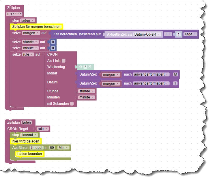

                                        • Codierknecht
                                          @metaxa

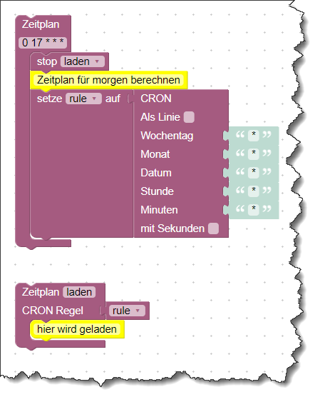

                                          Vielleicht in der Art?
                                          Um 17:00 Uhr wird der Tarif analysiert und ein genau dazu passender Zeitplan "laden" erstellt.
                                          Der wird um 17:00 Uhr erstmal beendet, da er ja neu berechnet werden muss.
                                          MartinP 1 Reply Last reply Reply Quote 1
                                          • MartinP
                                            MartinP @Codierknecht last edited by
                                            @codierknecht Wenn man in den hellblauen Feldern auch berechnete Strings eintragen kann, wäre das wirklich die naheliegende Lösung.
                                            Ich hatte da mit mehr Limitierungen gerechnet ...
                                            Codierknecht metaxa 2 Replies Last reply Reply Quote 0
