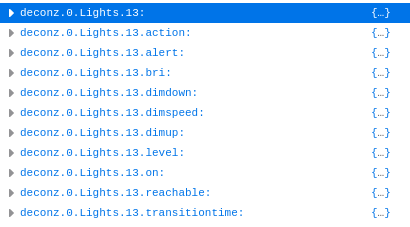

                                  Um genau den von Dir beschriebenen Fall (Gerät angelernt und nur woanders zu finden, als erwartet) zu verproben, habe ich im ioBroker den Verzeichnisbaum eines bestehenden Geräts gelöscht und den deConz-Adapter neu gestartet. Genau dadurch würde der Verzeichnisbaum nach meinem Kenntnisstand an gleicher Stelle wieder aufgebaut werden. Das ist nicht passiert.
                                  Das Log vom Adapter-Start und den Export des Objektbaums reiche ich gerne alsbald nach. Das wird leider ohnehin erst im neuen Jahr möglich sein.
                                  Aufgefallen ist das Problem mit der aktuellen Version des Hue Smart Plug. Zusätzlich getestet habe ich es dann noch mit der Hue Glühlampe. Beides Standard-Geräte, mit denen ich in der Vergangenheit keine Probleme hatte.
                                  Jetzt erstma einen schönen Jahreswechsel 😉

                                          Bahazay @Jey Cee last edited by Bahazay
                                          @jey-cee, vielen Dank nochmal für deine Hilfe.
                                          Im folgenden Textfile ist der Auszug aus dem Log vom Adapter-Start:
                                          Aufgefallen ist mir das Problem bei diesem Gerät. Das ist im Log zu finden, aber es wird nicht in den Objekten angezeigt.
                                          "13":{"capabilities":{"alerts":["none","select","lselect","blink","breathe","okay","channelchange","finish","stop"]},"config":{"groups":["41"],"on":{"startup":"previous"}},"etag":"d48b56d91112139e37ea18b2cb01624f","hascolor":false,"lastannounced":null,"lastseen":"2024-01-05T09:43Z","manufacturername":"Signify Netherlands B.V.","modelid":"LOM007","name":"Heizstrahler","productid":"Philips-LOM007-1-SPPIUv2","productname":"Hue smart plug","state":{"alert":"none","on":false,"reachable":true},"swconfigid":"877A8006","swversion":"1.76.11","type":"On/Off plug-in unit","uniqueid":"00:17:88:01:0d:80:9a:e3-0b"},
                                          Den Objektbaum habe ich jetzt auch maschinell exportiert und im nächsten Post nachgereicht.
                                          Hast Du eine Idee, was ich tun kann?
