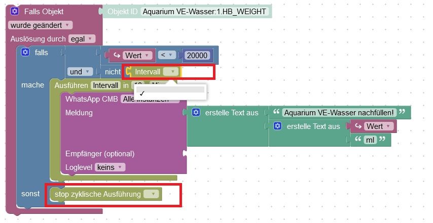

            So mal probieren:
              heidepower @DJMarc75 last edited by
              @djmarc75
              bekomme das script nicht gebaut. Wie bzw. wo bekomme ich diese Bausteine her/hin.
              Ich kann bei beiden kein "Intervall" auswählen

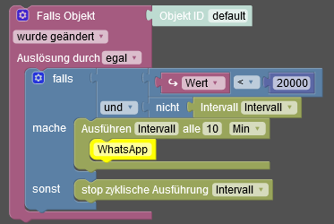

                @heidepower
                <block xmlns="https://developers.google.com/blockly/xml" type="on_ext" id="(}ix?Gw{QPM/D}Mfes25" x="412.9999999999998" y="262.99999999999983">
                 <value name="OID0">
                   <shadow type="field_oid" id="rXd:b=L,y8x?s|9v^C5m">
                   <block type="controls_if" id=",`-v64:p}xqI7]i*Mg7=">
                       <block type="logic_operation" id="f:9Z}O7C0KuFC,e0.UFb" inline="false">
                         <field name="OP">AND</field>
                           <block type="on_source" id="G5~:feCH9-NkK76sotL*">
                           <block type="logic_negate" id=",6Bz4^1GfAcx(D*%%$?U">
                             <value name="BOOL">
                               <block type="timeouts_getinterval" id="Zn,.7XBq(c,6ea{|QPMC">
                                 <field name="NAME">Intervall</field>
                       <block type="timeouts_setinterval" id="k(Ph4AxORYke8o6AxI}J">
                         <field name="INTERVAL">10</field>
                           <block type="comment" id="LU,O[VW#a*z6B4v_A8Vy">
                             <field name="COMMENT">WhatsApp</field>
                     <statement name="ELSE">
                       <block type="timeouts_clearinterval" id="5v8mz4kCXoF_mO0c.,u,">

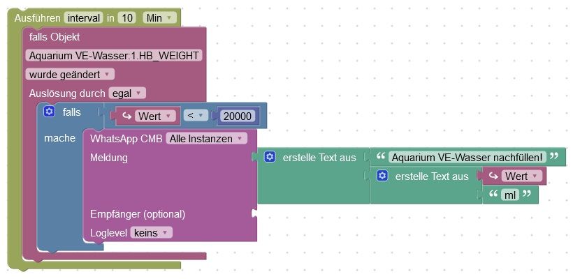

                  @djmarc75
                  scheint nicht zu funktionieren. Steht das Intervall auf 10 sek kammen viele Nachrichten rein. Stelle ich es auf 10min kommt keine Nachricht mehr rein.
                  habe auch beim Trigger "wurde geändert" und "wurde aktualisiert" ausprobiert.
                  liegt es evlt. daran wie die daten in den Iobroker ankommen? Es handelt sich um einen Homematic Gerät, dass alle 10 sec den gemessen Wert an die Zentrale sendet. Das Sendeintervall ist veränderbar, so eine hohes Intervall benötige ich eig nicht. Aber zum testen ist das einfacher... wegen "wurde geändert"
