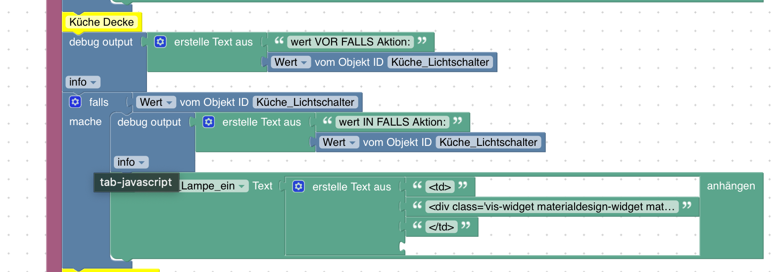

      ich habe im Blockly ein Debug eingebaut. Sobald ich mein Wert von "FALSE" auf "TRUE" setze wird das script scheinbar 2x ausgeführt.
      02:12:04.294	info	javascript.0 (3026874) script.js.1_Überwachung_Wohnung.Status_Gewerke.Licht_chips: wert VOR FALLS Aktion:true
      02:12:04.294	info	javascript.0 (3026874) script.js.1_Überwachung_Wohnung.Status_Gewerke.Licht_chips: wert IN FALLS Aktion:true
      02:12:04.331	info	javascript.0 (3026874) script.js.1_Überwachung_Wohnung.Status_Gewerke.Licht_chips: wert VOR FALLS Aktion:true
      02:12:04.332	info	javascript.0 (3026874) script.js.1_Überwachung_Wohnung.Status_Gewerke.Licht_chips: wert IN FALLS Aktion:true
      das script hat keine Schleifen o.ä.
      ich triggere auf diverse DP und schreibe bei "TRUE" entsprechnd ein DP
      Warum wird das debug 2x ausgeführt?
      wenn ich von "TRUE" af "FALSE" schalte passt es

        hat sich erledigt:
        https://haus-automatisierung.com/software/iobroker/2021/02/02/iobroker-steuere-aktualisiere-bestaetigt.html
