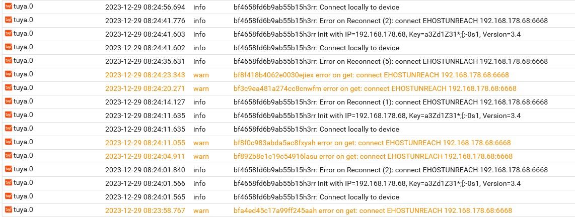

      Beim Versuch meine Bewegungsmelder (Ali, Zigbee) einzubinden bin ich ziemlich verzweifelt: Manchmal lief das Scribt, manchmal nicht. Dann fand ich im Log diese wiederholenden Einträge vom Gateway (BLE+Zigbbee): "The WiFi signal of the device is weak...".! Ich glaube, das könnte der Grund sein. Das Gerät auf der IP... .68 ist das Gateway...
      Der Log sieht so aus, aber richtig verstehen kann ich das nicht.

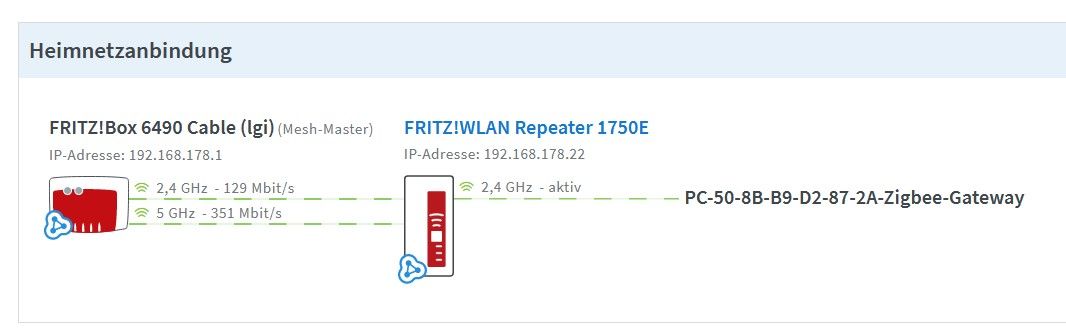

                Fibricus @wcag22 last edited by
                @pi-ter Vielen Dank für die Antwort.
                Das hatte ich schon als erstes kontrolliert und die Verbindung ist so wie sie sein sollte...
                Daher verstehe ich das auch nicht so richtig.
                Kann ich eine Gateway resetten / austauschen ohne alle angeschlossenen Geräte neu anmelden zu müssen?
