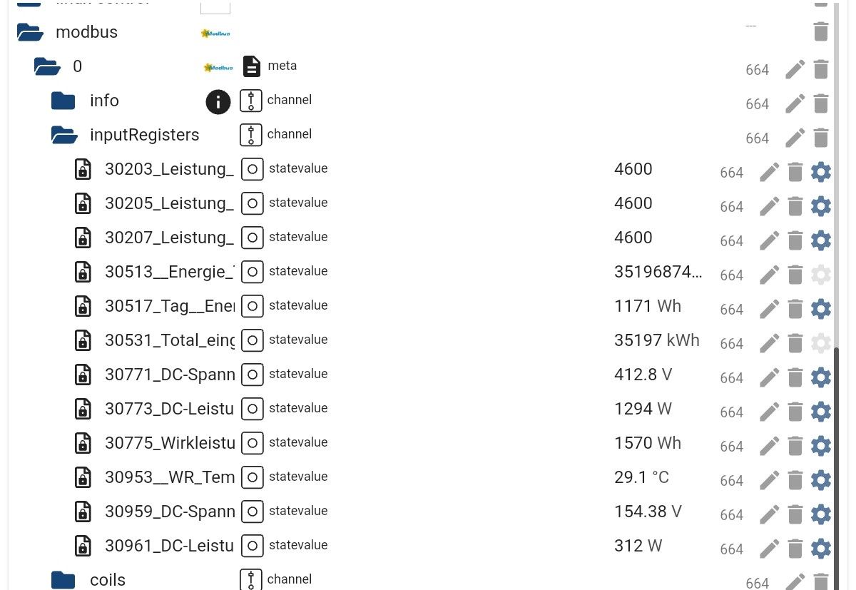

      auf unserem Dach in Nord-Süd-Ausrichtung befindet sich eine Solaranlage. Die nach Süden gerichtete Seite ist voll belegt (String B), nach Norden haben wir 6 Panels installieren lassen (String A). Als WR wurde der SMA TriPower 10 mit SHM 2 eingebaut, dazu eine BY-Batterie (7,7).
      Ich wollte jetzt prüfen, welche Leistung beide Strings im Einzelnen erbringen. Ggf. macht es Sinn, die Nordseite noch weiter zu belegen. Da ich keinen Zugriff auf modbus habe, wollte ich diese Information über Iobroker (Synology-NAS, Docker) und den sma-em-Adapter abgreifen. Nach langem Probieren werden die Daten L1, L2, L3 und Erweitert jetzt angezeigt und gespeichert. Mit den Werten komme ich (Laie) allerdings nicht klar.
      Lassen sich die einzelnen String-Werte irgendwie aus diesen Daten errechnen? Gibt es eine andere Möglichkeit, an die String-Werte ohne modbus zu gelangen?

        @petermg Hallo, mit dem SMA-EM wird das nicht funktionieren. L1,2,3 sind nicht die Strings von deiner PV. Schau dir mal den Modus-Adapter an, damit würde es funktionieren. Ich habe einen anderen Wechelrichter als du (TL 5000-21) Daher kann ich dir nicht genau die Parameter sagen, aber Schau dich mal hier im Forum um.

          Mit dem Sunny-Explorer kann ich sie als aktuellen Ist-Wert auslesen. Ich hatte gehofft, dass der sma-em den Wert auch abgreifen und speichern kann.
          Schade. Danke für deinen Hinweis 👍 !
          Der Installateur behauptet, er habe den Modbus freigeschaltet. Ich bin Laie und kann aufgrund der Einträge im Sunny-Portal nur vermuten, dass er den Modbus am SHM 2 freigeschaltet hat und ich z.B. weitere Verbraucher (Shelly) einbinden konnte. Der Modbus TCP-Server des WR steht auf "Nein".
          Er will den offensichtlich nicht einschalten, und weil ich ihn noch brauche, wird es schwierig 😠 .

            @petermg Schau mal hier, vielleicht hilft dir das weiter:
            https://forum.iobroker.net/topic/66895/howto-sma-sunny-tripower-x-in-iobroker-integrieren?_=1703843678384
              PeterMG @Winni last edited by
              @winni
              Das klingt für mich als Laien sehr kompliziert. Das muß ich mir einmal in Ruhe anschauen, danke für den Tipp
