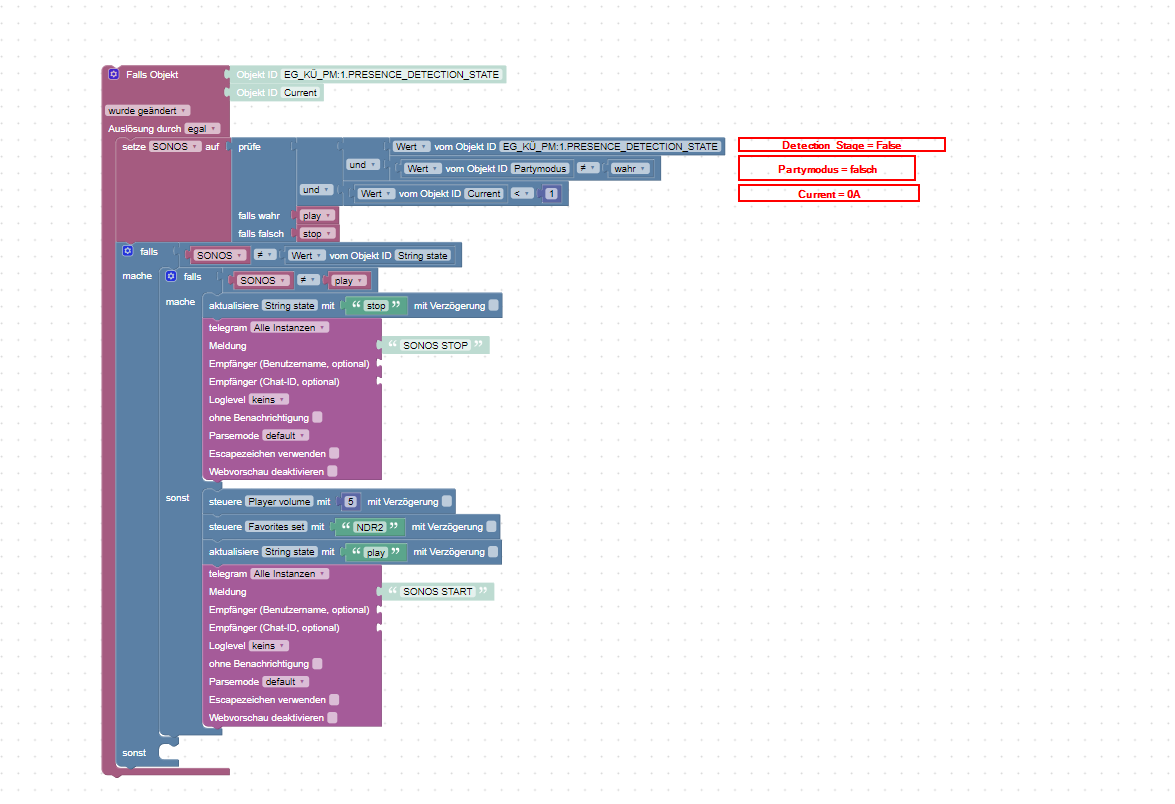

      Hallo IoBroker Community,
      ich versuche meinen Sonos One über einen Präsenzmelder zu steuern.
      Wenn Präsenz im Raum erkannt wird, soll der SONOS One eingeschaltet und bei Verlassen wieder ausgeschaltet werden.
      Das Einschalten soll nur erfolgen, wenn der Datenpunkt Partymodus = falsch ist und die Strommessung des Shelly = 0A ist.
      Aktuell ist Partymodus = falsch und der Shelly misst 0A. Wenn der Detection_State des Präsenzmelders auf false geändert wurde, wird die Variable SONOS nicht auf stop gesetzt?
      Weiß jemand warum?
      VG
      Takahara

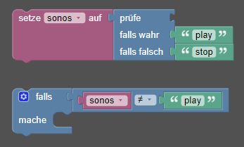

        Cinimod Most Active @Takahara last edited by
        @takahara
        Moin, du kannst die Variable Sonos nicht mit einer Variable beschreiben.
        Mach das mal lieber mit nem Textblock "play" und "stop", und dann natürlich auch in der abfrage ändern.
          Takahara @Cinimod last edited by
          @cinimod
          Moin, wie meinst du das?

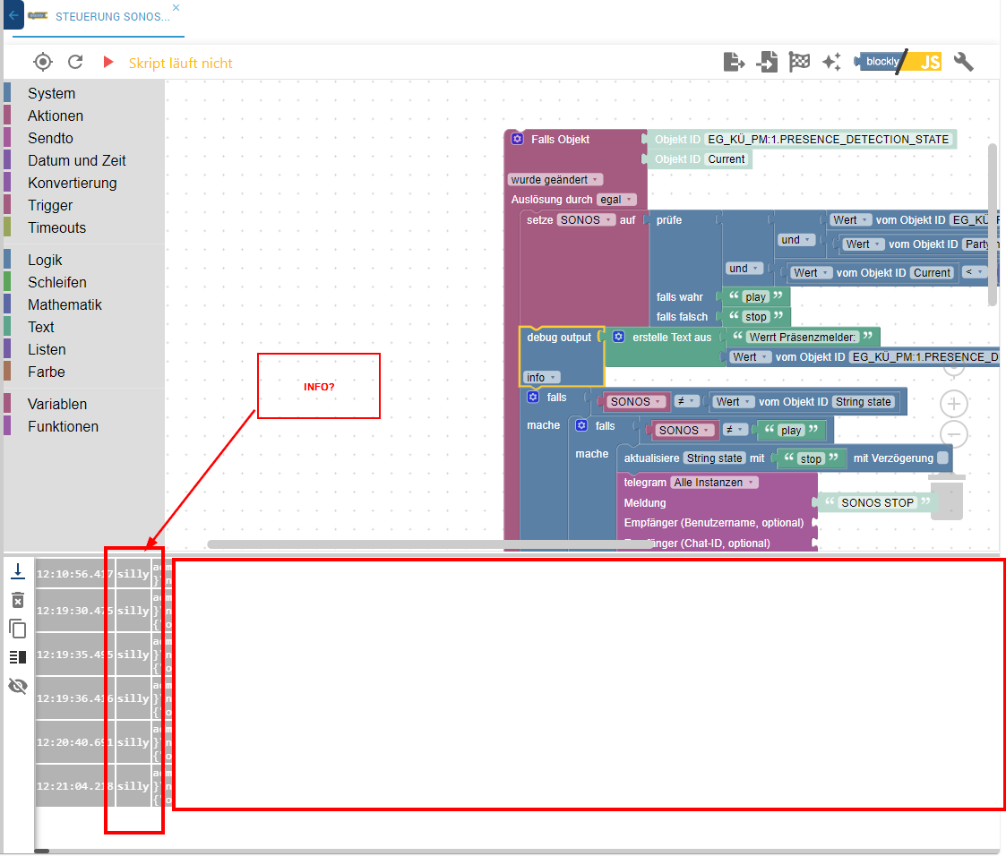

                Takahara last edited by Homoran
                @Homoran Sorry für diese Anfängerfrage: Aber wie kann ich das Ergebnis des Debug-Bausteines sehen?
                MOD-EDIT private Daten entfernt
                  Homoran Global Moderator Administrators @Takahara last edited by Homoran
                  @takahara sagte in SONOS Blockly Ein-/Ausschalten "Prüfe":
                  genau da!
                  ich kann es leider nicht entziffern
                  außerdem wäre es sinnvoll einen "erstelle Text aus" Block zu nehmen und Zusatzinfos mitzugeben.
                  EDIT:
                  WENN das die Ausgabe war, ist das ein komplettes JSON
                  EDIT2: Hab das Bild entfernt, da schien ein Schlüssel drin zu stehen
                    Takahara @Homoran last edited by
                    @homoran Danke dir 🙂
                    Ich habe versucht zu Googlen: Muss in der DEBUG-Ausgabe nicht "Info" anstatt "Silly" stehen?
                      @takahara das hat mich eben auch irritiert, dann konnte ich nicht mehr nachsehen
                      ist das denn überhaupt der Baustein?
                      oder hast du irgendwo die Logstufe silly aktiviert?
                      am besten kopierst du mal eine Ausgabe hier in code-tags hinein und machst nur den Schlüssel unkenntlich

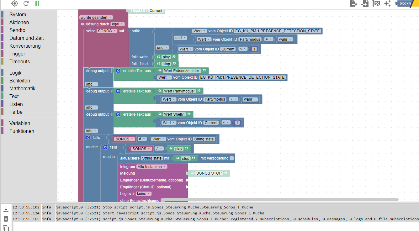

                        @homoran Es liegt wohl an den Adapter LOG-Einstellungen. Selbst wenn ich diese auf "Info" ändere bekomme ich (für mich) keine plausiblen Angaben aus dem Debug-Baustein. So dass ich einer Lösung näher komme.
                          @takahara bitte
                          @homoran sagte in SONOS Blockly Ein-/Ausschalten "Prüfe":
                          so wie das aussieht triggert da aber gar nichts
                          der debug-Baustein wird nicht angesprochen
                            @homoran : Ja du hattest recht. Der trigger fehlte. Danke dir für den Tipp mit dem Debuggen 🙂
