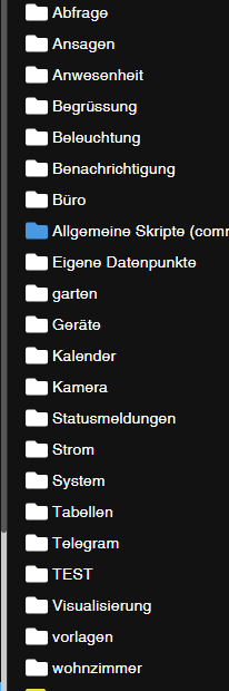

      Skriptaufbau:
      Bisher habe ich einige wenige Skripte gebaut. Meine Idee ist, dass im Ordner common jeder Raum einen eigenen Ordner bekommt und darin das entsprechende Skript vernünftig benenne. Dazu habe ich noch einen Ordner für Skripte, die das gesamte Haus betreffen und einen Ordner, in dem so allgemeine Skripte rein sollen wie "Prüfe, ob der Sensor genug Batterie hat" bzw. "Ist Sensor erreichbar".
      Passt das so oder ist das aus irgendwelchen Gründen Quatsch?

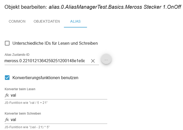

      Wenn ich das richtig gesehen habe, kann ich im Reiter Objekte/Alias/0/ eigene Aliase anlegen. Wie verknüpfe ich diese dann mit dem jeweiligen Datenpunkte?
        es gibt den Geräte-Manager oder auch den alias-manager um sich alias für verschiedene Datenpunkte zu erstellen, Sinn dahinter,
        eigene Wählbare Bezeichnung und selbst erstellte Struktur nach Wahl
        des weiteren, sollte ein Gerät defekt sein, so kann man durch den alias das entsprechende Gerät einfach tauschen und muss nicht in sämtlichen Scripten und Visualisierung die Datenpunkte ersetzen, sofern man auch den alias anstatt der original Datenpunkte dort hinterlegt hat.

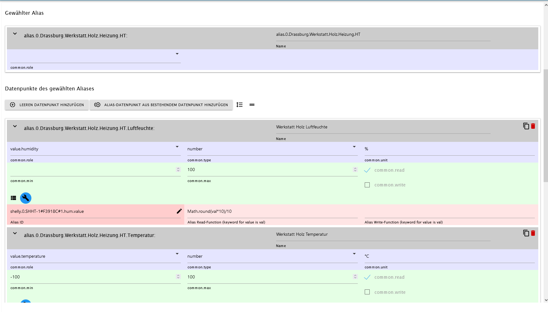

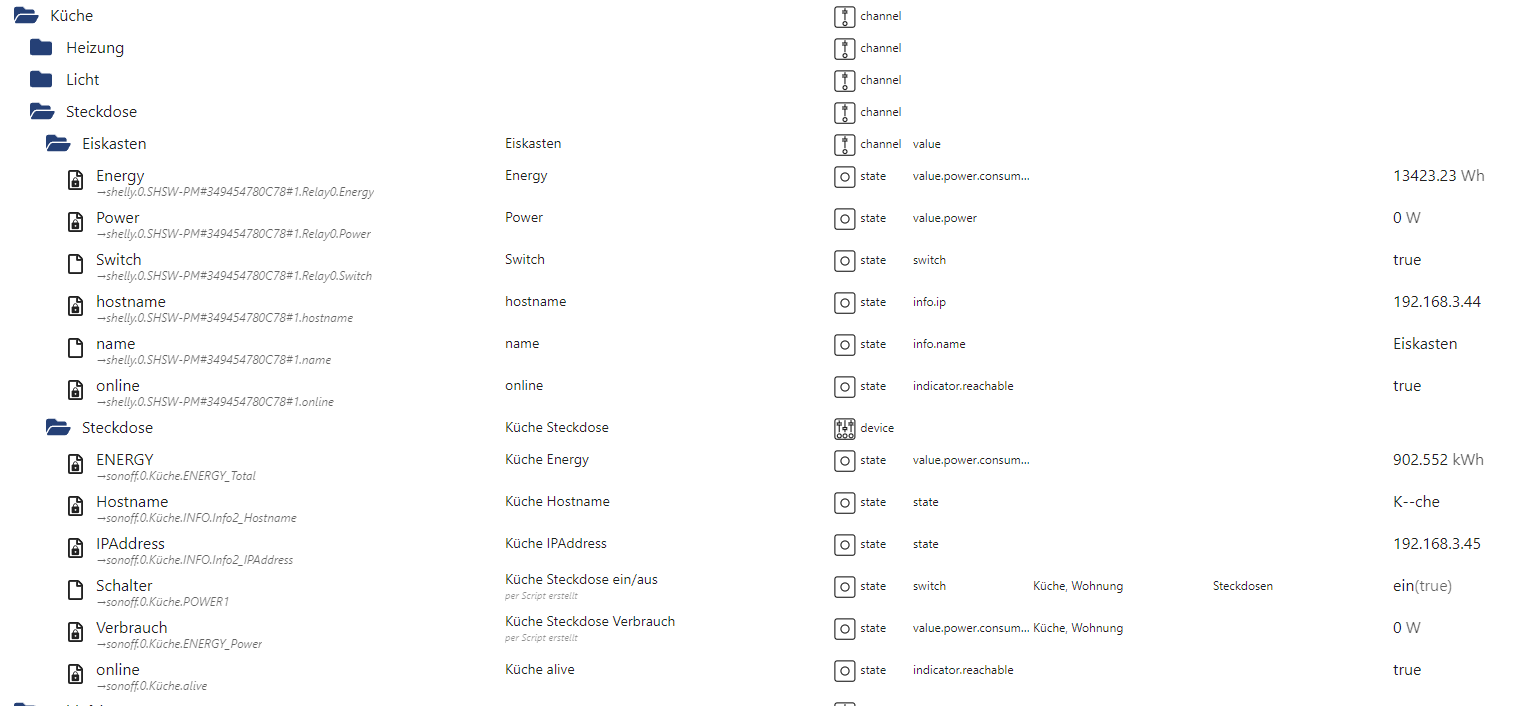

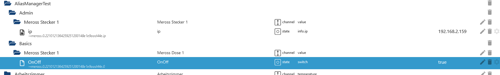

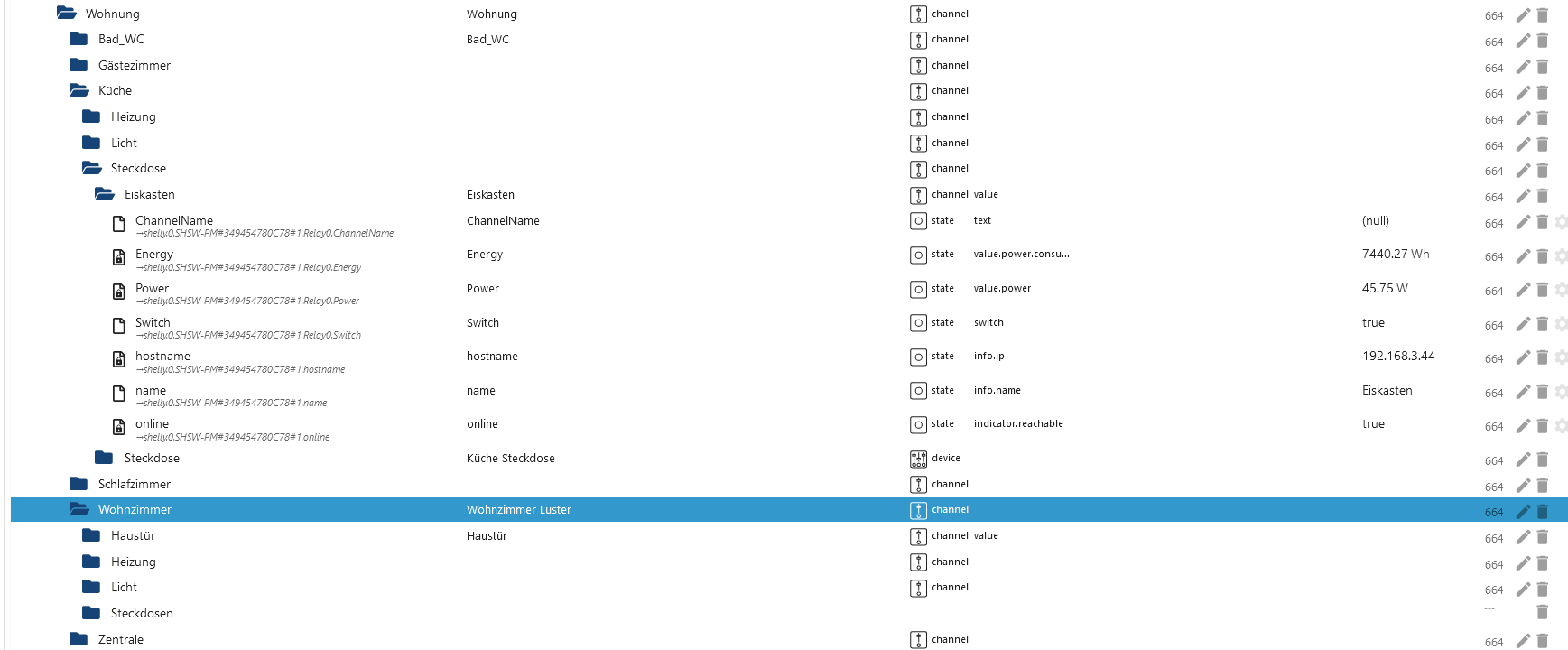

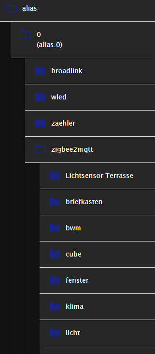

          @easytj anfangs hab ich die alias manuell angelegt. scheißjob. jetzt benutze ich den alias-adapter. der erleitert das leben ungemein.

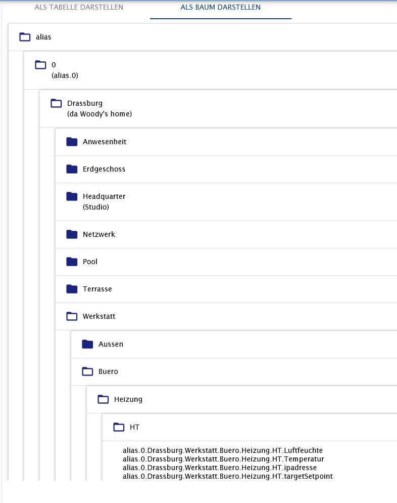

          deine struktur musst du dir selbst ausdenken. ich hab mir das z.b. so angelegt:
          ae7c60d1-508b-47b3-ae81-69771a535951-1c9e887a-0ad3-4820-8071-e71c2cd3cc4b-grafik.png grafik.png 9d6a5e8e-9e7b-4267-963c-3d00c22c39a3-grafik.png
          wobei ich da auch noch ausmisten sollte, da eben noch viele aus der manuell zeit stammen.
          mit dem alias-manager aber kein problem. jederzeit DPs hinzu fügen, oder entfernen. anfangs muss man sich halt etwas beschäftigen.
          E S 2 Replies Last reply Reply Quote 1

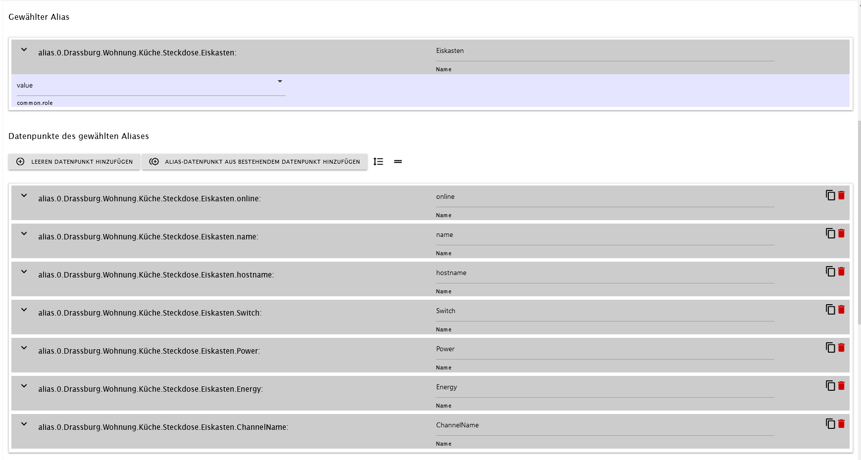

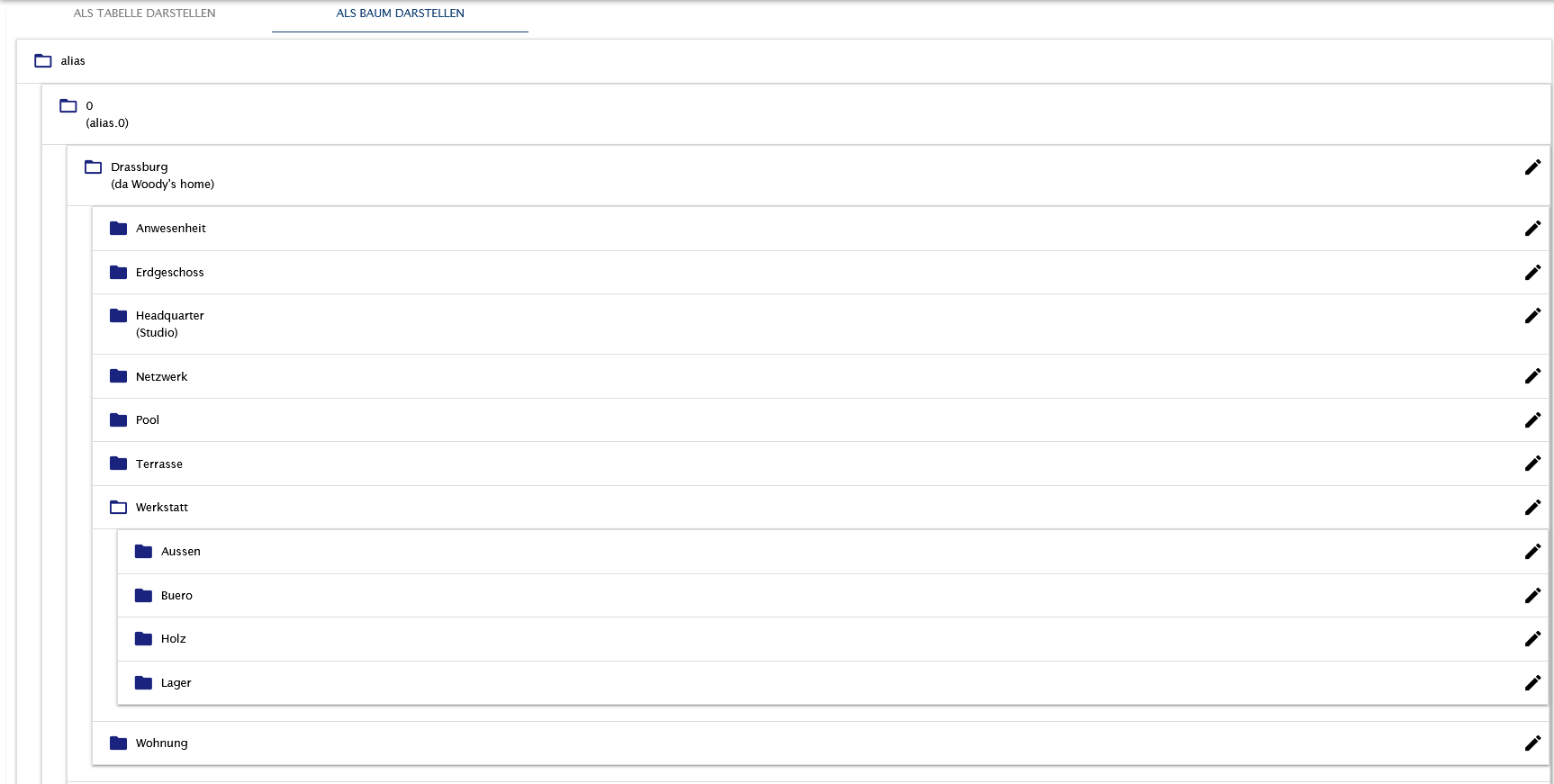

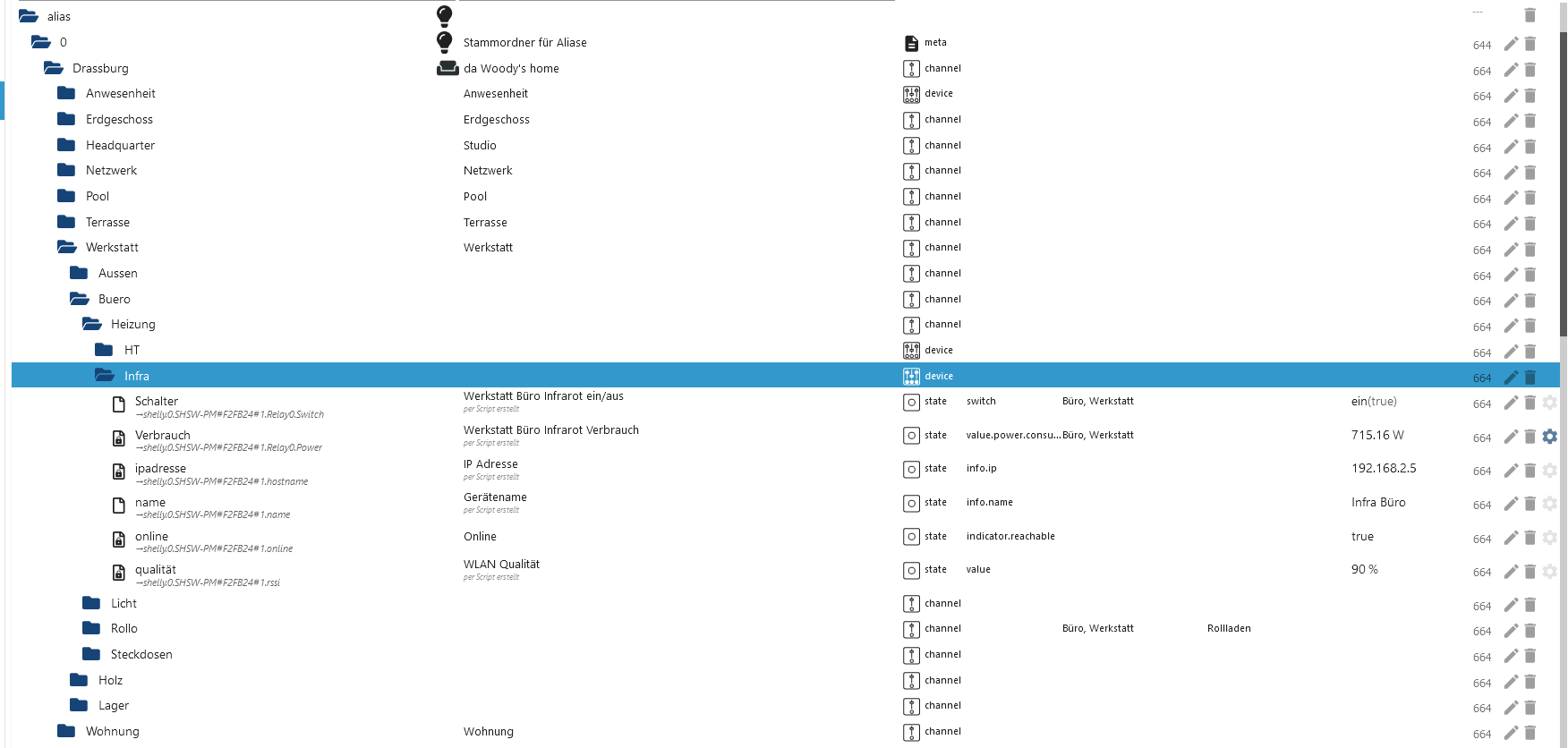

                    @easytj wenn du dir nochmal mein 2. bild anschaust, sieht man, daß man da sehr wohl alles benennen kann.
                    alias.0.Drassburg.Wohnung.Küche.Steckdose.Eiskasten: damit baust du den pfad auf. alles andere (Name) kannst du benennen wie du magst.
                    um bei deinem büro bespiel zu bleiben, hab ich ja auch:
                    du sollst ja auch nicht einen DP verknüpfen, sondern das Gerät als ganzes und dann deine wunschkandidaten anhaken. so hast du dann eben eine liste derer welcher.

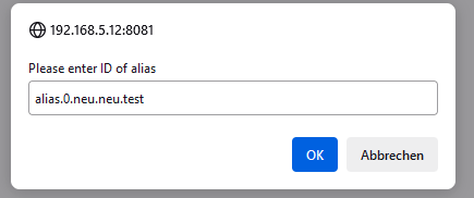

                      noe.png das wird automatisch angelegt.
                      sonst bräuchte man das ding ja nicht.

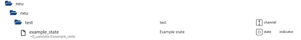

                        • I
                          ignis-draco last edited by
                          @da_Woody
                          Habe es gerade ausprobiert. Ja es geht
                          Wobei man sagen muss das "neu" und "neu" vom Type her kein Folder sind. Ob was wirklich einen Unterschied macht, weiß ich nicht.

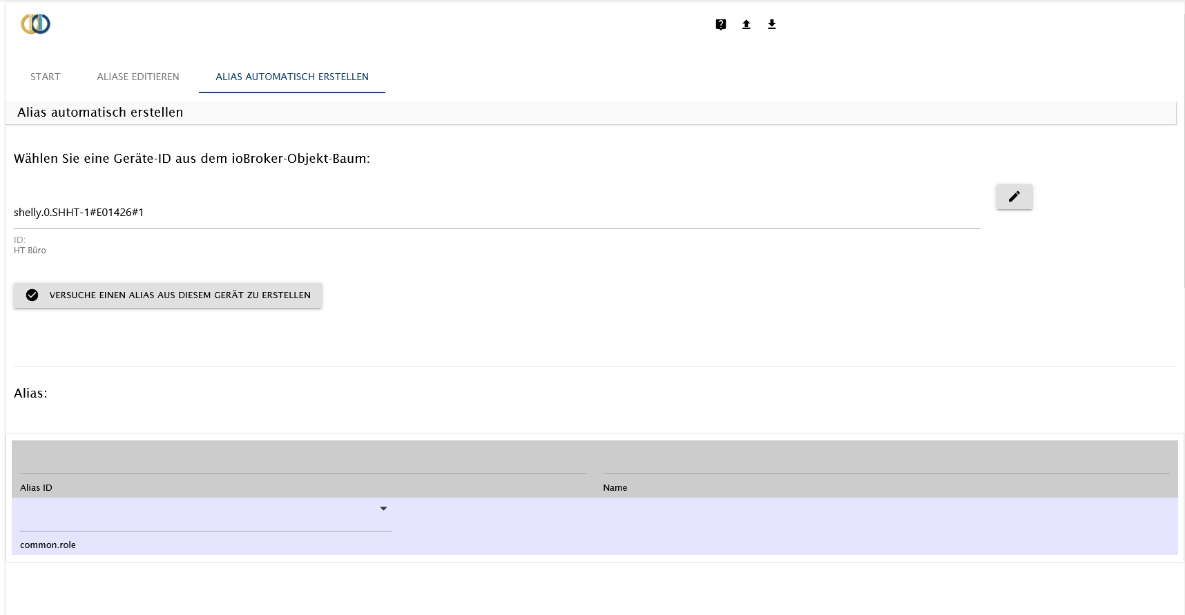

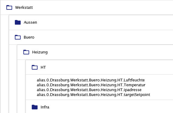

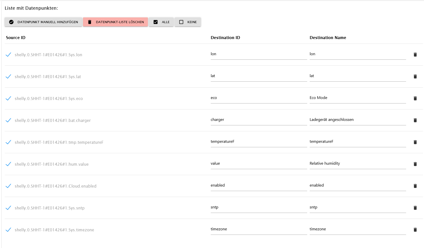

                                @martinp eben anhand deiner erdachten struktur.
                                beim automatisch anlegen kommt mal das:
                                da dann eben den pfad rein
                                alias.0.Drassburg.Werkstatt.Buero.Heizung.HT:
                                runtescrolen, die gewünschten DPs anhaken, speichern, fertig.
                                Ich habe das Ding ausprobiert - mich verwirrt der mehr, als er mir hilft
                                ich weis, am anfang etwas verwirrend, aber wenn du es mal begriffen hast, gehts hurtig dahin...
