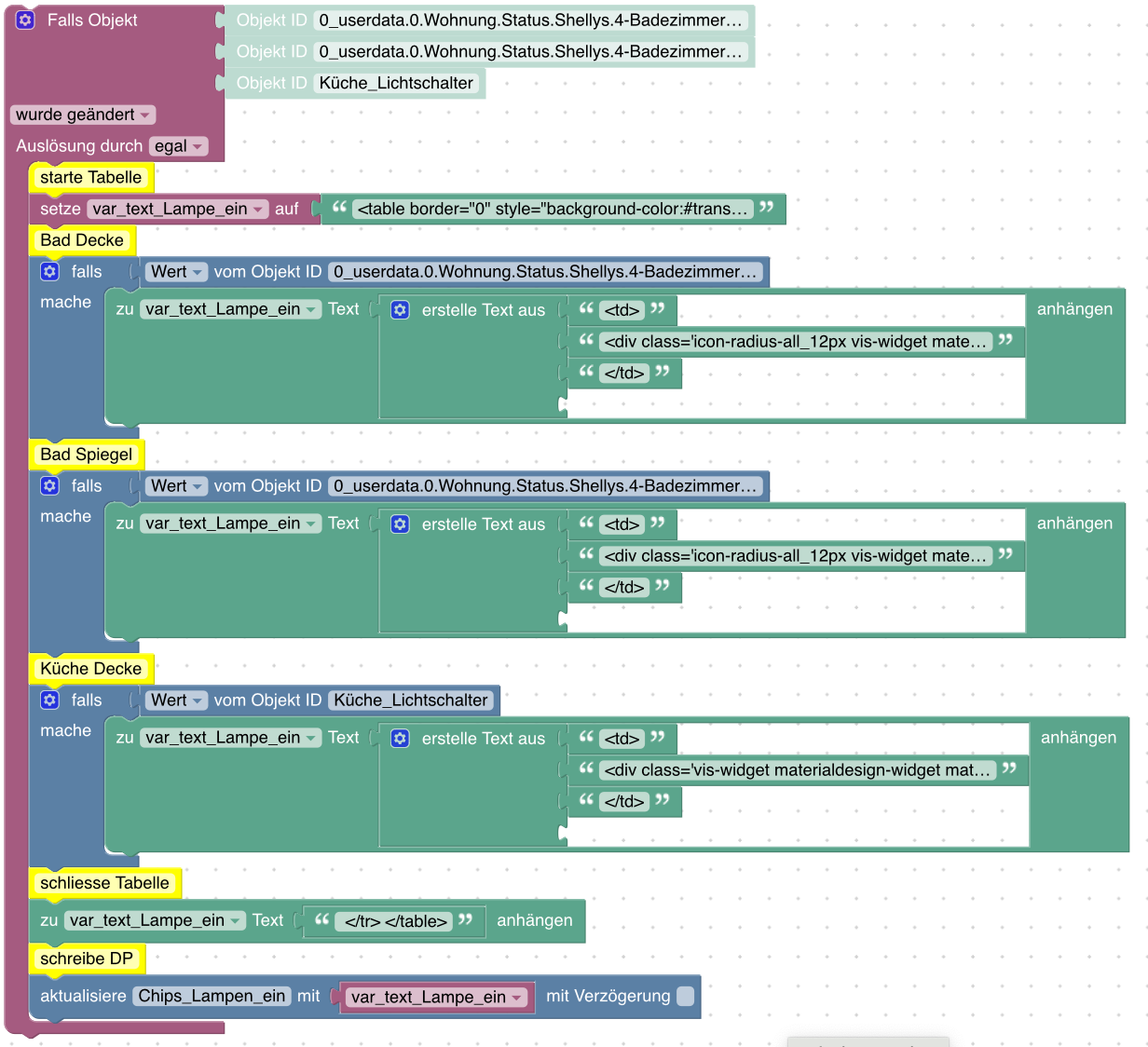

      ich habe mir folgendes script gebaut
      ziel soll es sein, dass mir nur die eingeschalteten Lichter als widgets dargestellt werden.

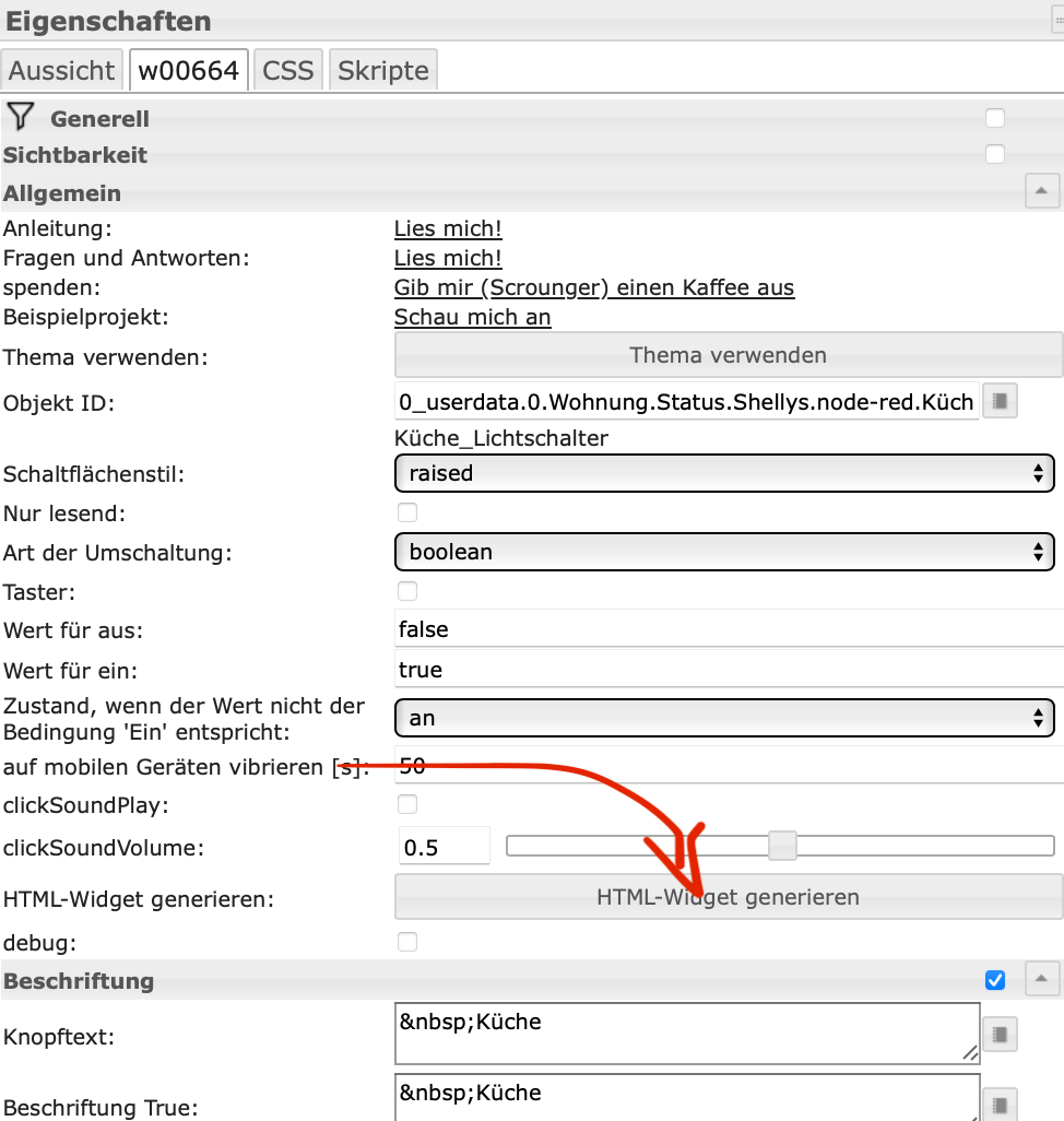

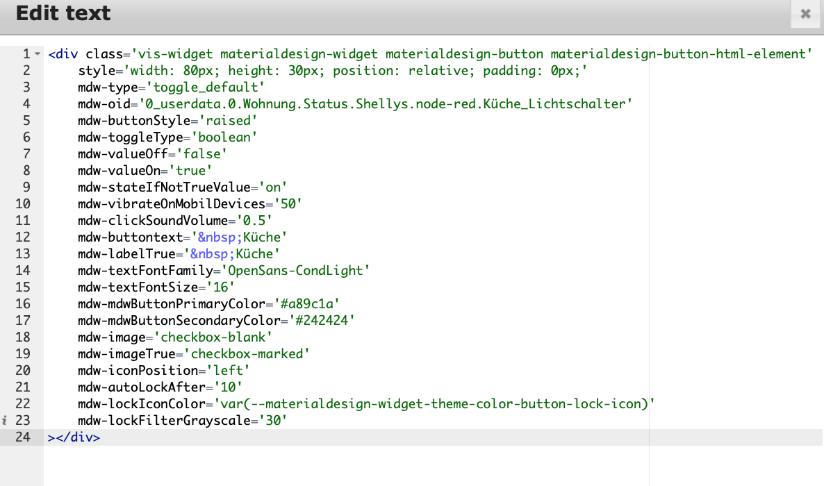

      Ich schreibe via script eine Tabelle und wenn TRUE, dann kommt das material widget zum Einsatz. Das erhalte ich von hier
      Bildschirmfoto 2023-12-29 um 12.35.44.png Bildschirmfoto 2023-12-29 um 12.38.05.png
      ich pack so also einen DIV Block in meine HTML Tabelle um die Lichter "EIN" zu visualiseren. Beim Klick auf das widget wird false auf den DP der Lampe gesendet und der Button verschwindet aus der Liste

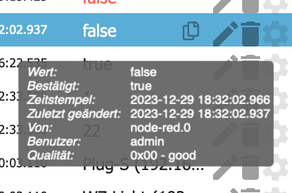

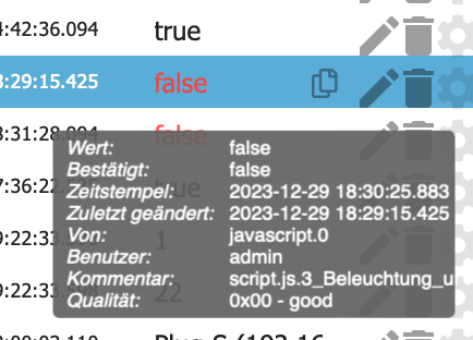

                wenn ich das script basierte widget in vis manuell ausführe wird der DP umgestellt aber
                der WERT wird nicht aktzeptiert
                schalte ich den DP direkt aus iobroker datenstruktur oder über den shelly direkt klappt alles

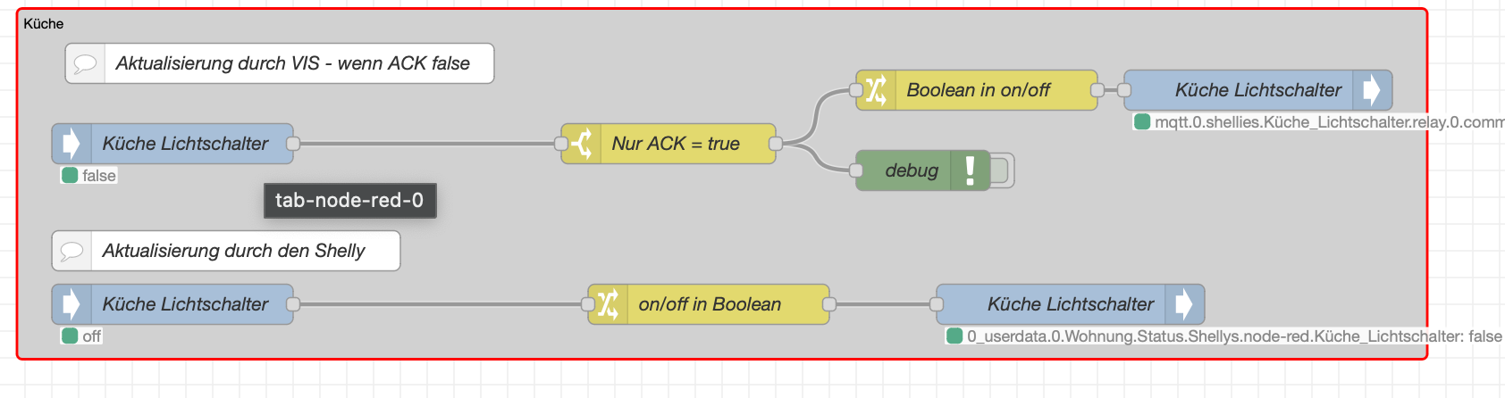

                  Es liegt scheinbar an dem node-red.
                  Du hattest mir ja geholfen die mit node-red zu steuern. Alle shelly Plus (neue) funktionieren mit meinem Vorhaben. Die alten shellys gehen nicht. Ich hab jetzt mal Testweise einen shelly mit dem Shelly Adapter verbunden, dann klappt das mit dem script und widgets auch.
                  Echt komisch.
                  so haben wir das damals eingericht
                  Homoran mickym 2 Replies Last reply Reply Quote 0

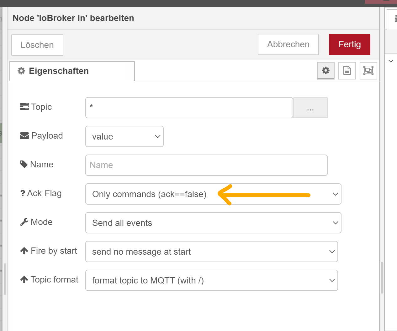

                        @dos1973 Na das ist ja auch genau verkehrt rum.
                        Wenn Aktualisierung durch VIS muss ja auf ACK=False (so wie es in der Comment Node beschrieben ist) gefiltert werden und nicht umgekehrt.
                        Heute brauchst Du den Switch gar nicht mehr, da Du in der iobroker-IN Node bereits nur ACK=false filtern kannst.
                        Dann kannst Du Dir die Switch Node als Filter ganz sparen.
                          dos1973 @mickym last edited by
                          @mickym
                          D.h ich werfe den gelben Block „nur Ack“raus? Und ändere in der iobroker In das setting
                          • mickym
                            mickym Most Active @dos1973 last edited by
                            @dos1973 ja
                              dos1973 @mickym last edited by dos1973
                              @mickym
                              klappt auch nicht - und gebe mich iobroker für heute geschlagen.
