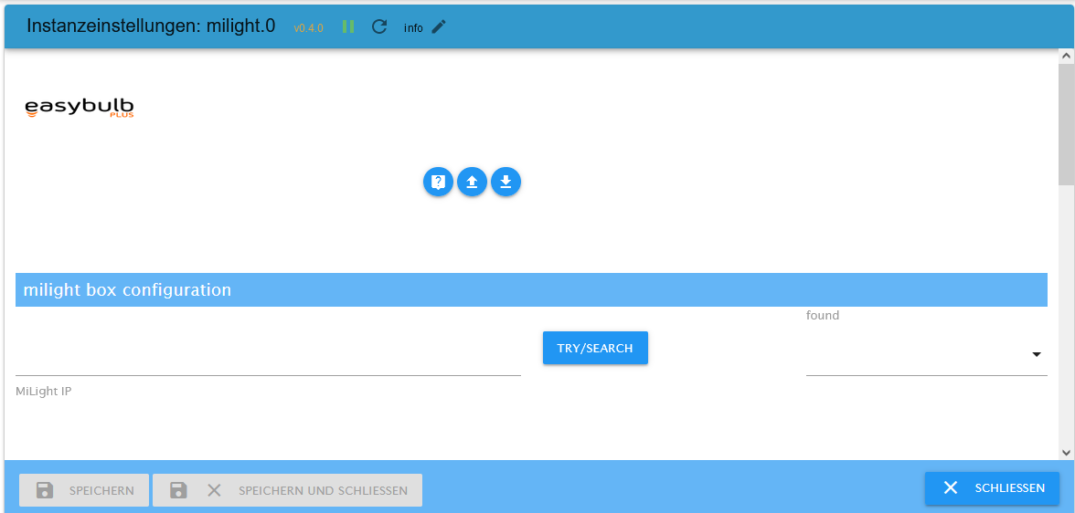

      Wo es hakt, sind die zwei MiLight (MiBoxer) LED-Ansteuerungen.
      Folgende Hardware wird eingesetzt:
      MiBoxer
      Laut Forum (ja ich lese schon seit 3 Tagen) soll das Tuya-Protokoll darüber laufen.
      Dann würde ich aber ein Objekt sehen im Tuya Ordner??
      Eine IP-Adresse finde ich in der Fritzbox auch nicht. Alle IP's der unbekannten Geräte wurden im miligth-Adapter schon eingegeben, leider ohne Erfolg.
      Ich bin am verzweifeln, kann mir jemand helfen?

                lassen die sich die MiBoxer Geräte daher auch nicht mehr so ansprechen wie alten milight-Produkte. Dann müsstest Du mit dem Adapter, aus dem der Screenshot im ersten Post stammt auch auf dem Holzweg sein.
