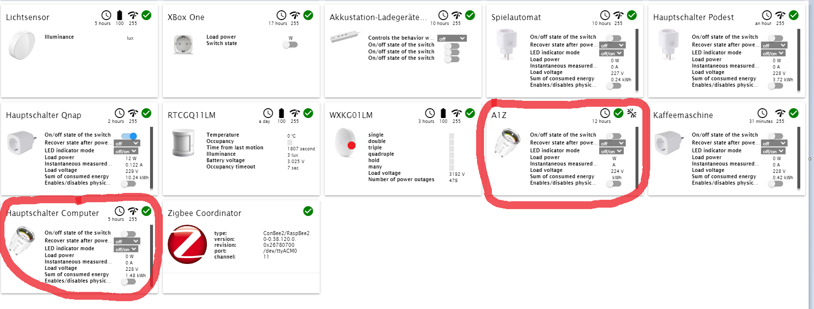

      ich habe eine Nous A1Z (Zigbee) Schaltsteckdose im System eingebunden, der Aktualisierungsintervall
      des aktuellen Verbrauchswertes ist mir mit ca. 5min jedoch viel zu hoch.
      Wenn ich die Steckdose an einem Lidl-Gateway anlerne aktualisiert sich der Verbrauch sofort bzw. alle 5 bis 10 Sekunden.
      Lerne ich Sie wieder an mein System an, dauert es eine Ewigkeit bis der Wert aktualisiert wird (bis zu 5min).
      Jetzt meine Frage, kann ich irgendwo bei meinem System diese Aktualisierungszeit einstellen?
      Ich bin bei meiner Suche über den Begriff "measurement_poll_interval" gestolpert, werde jedoch überhaupt nicht schlau.

      Ich dachte ich kann das irgendwie im Adapter einstellen, hier zum Beispiel...
      habe jedoch keinen Lösungsansatz gefunden.

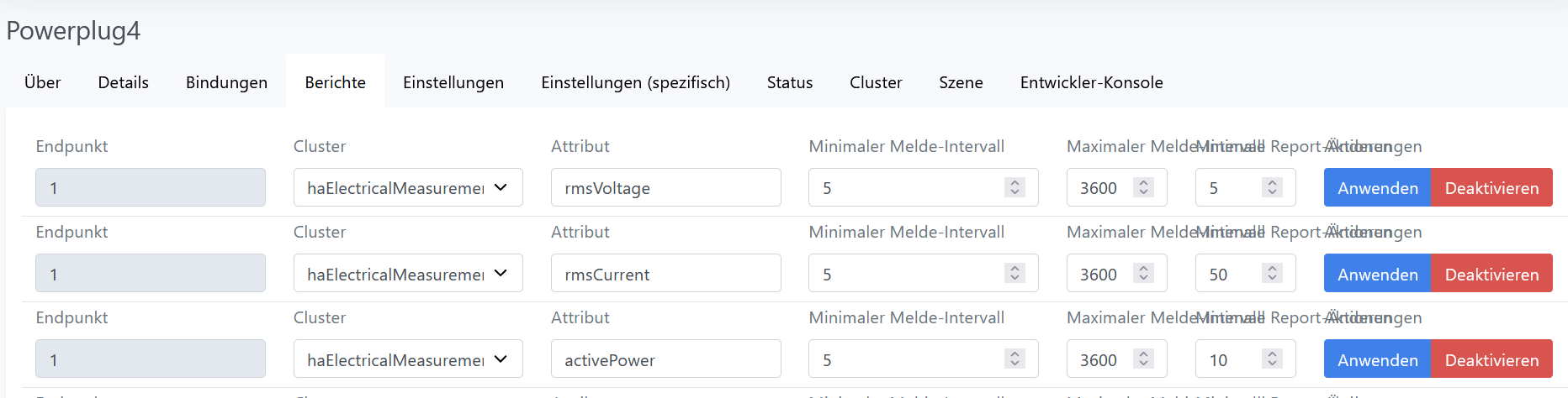

                      Hallo, ich habe hier auch diverse Einstellmöglichkeiten, jedoch wird mir hier immer ein Fehler angezeigt.
                      Die Frage ist ob ich das alles einfach auf Zigbee2MQTT umstellen kann?

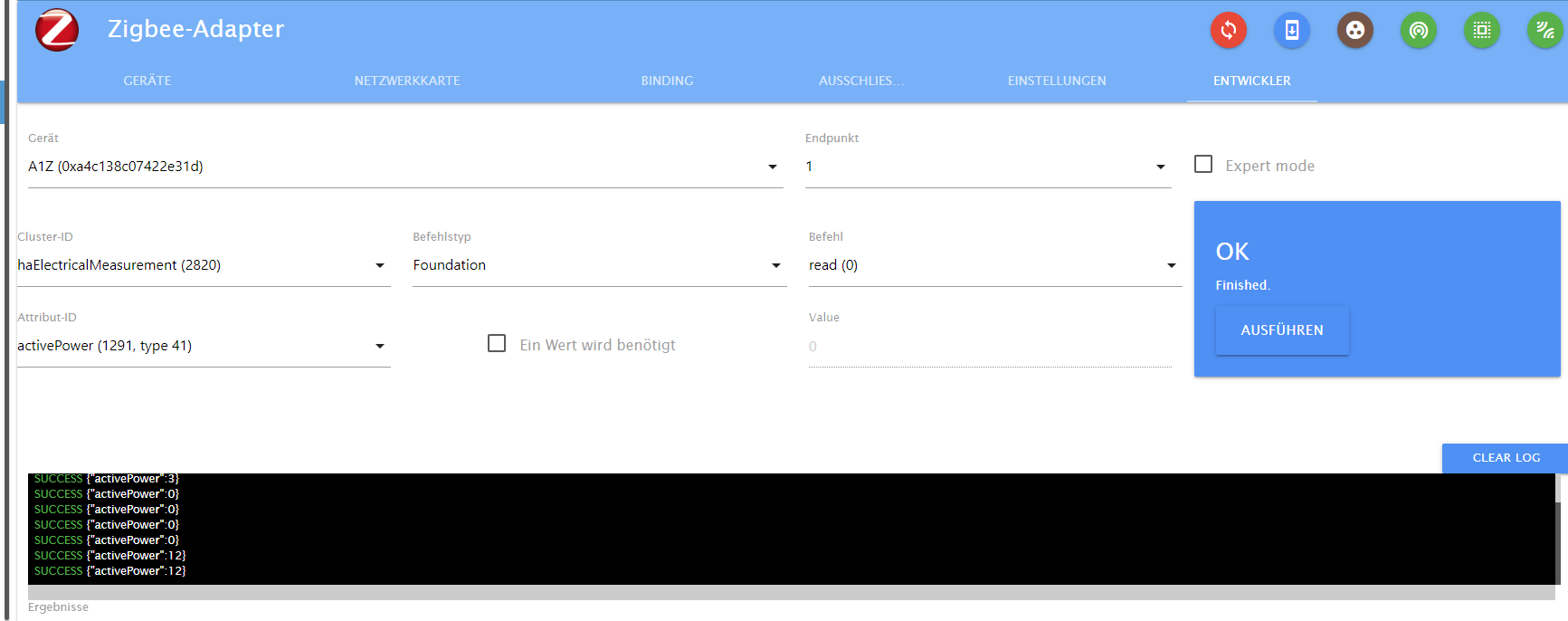

                          Habe gerade festgestellt wenn ich die Werte so manuell abfrage geht es innerhalb weniger Sekunden.
                          Dementsprechend liegt es am Adapter, das dieser die Werte zu selten aktualisiert.
                          Jetzt ist die Frage, kann ich den Adapter irgendwo einstellen? Bisher habe ich nichts gefunden.

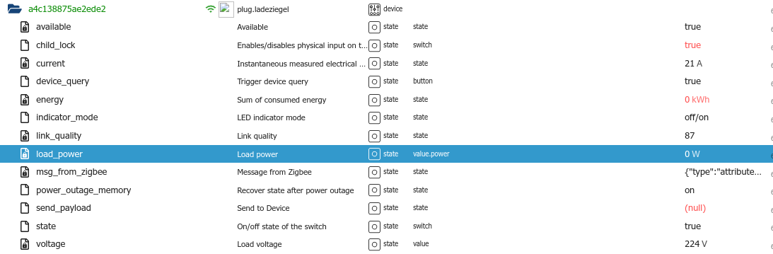

                            ich benutze die selben Zigbee Dosen und habe das Problem seit Adapterversion 1.9.3 und höher. Bei Dosen die ich bei 1.9.3 angelernt habe, habe ich gar keine Verbrauchsanzeige. Bei den Dosen die schon länger angemeldet sind funktioniert es. Ich wollte wieder zurück auf 1.9.2 zum Testen aber das Paket wird nicht mehr gefunden. Kann mir jemand von Euch sagen wie ich 1.9.2 zum Testen installieren kann? In der gleichen Zeit kam auch ein Host Update glaube ich. Komisch ist nur das es bei den schon lange gepairten Dosen geht und bei den erst kürzlich angemeldeten nicht.
                            Bei dieser funktioniert es nicht
                            und bei dieser funktioniert die Verbrauchsanzeige
                            Ich hatte kurzeitig 1.9.2 wieder drauf und da ging es wieder bin ich der Meinung. Dann kam 1.9.5 raus und dann wieder nicht.

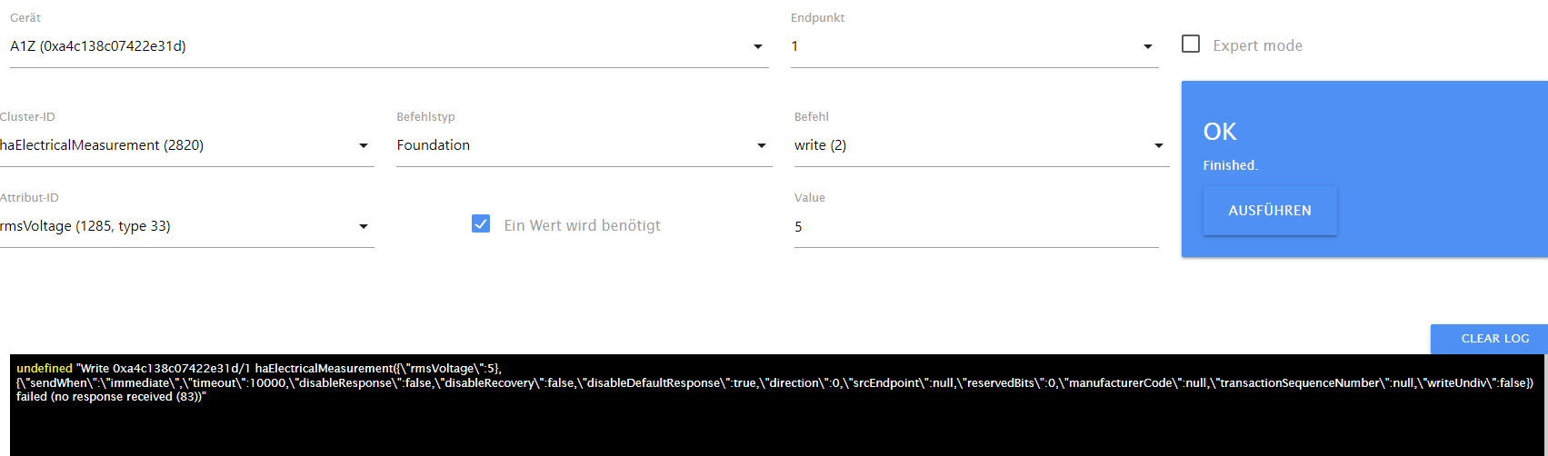

                            Leider funktioniert es mit dem Trick über den Experten Modus auch nicht den Wert abzufragen.
