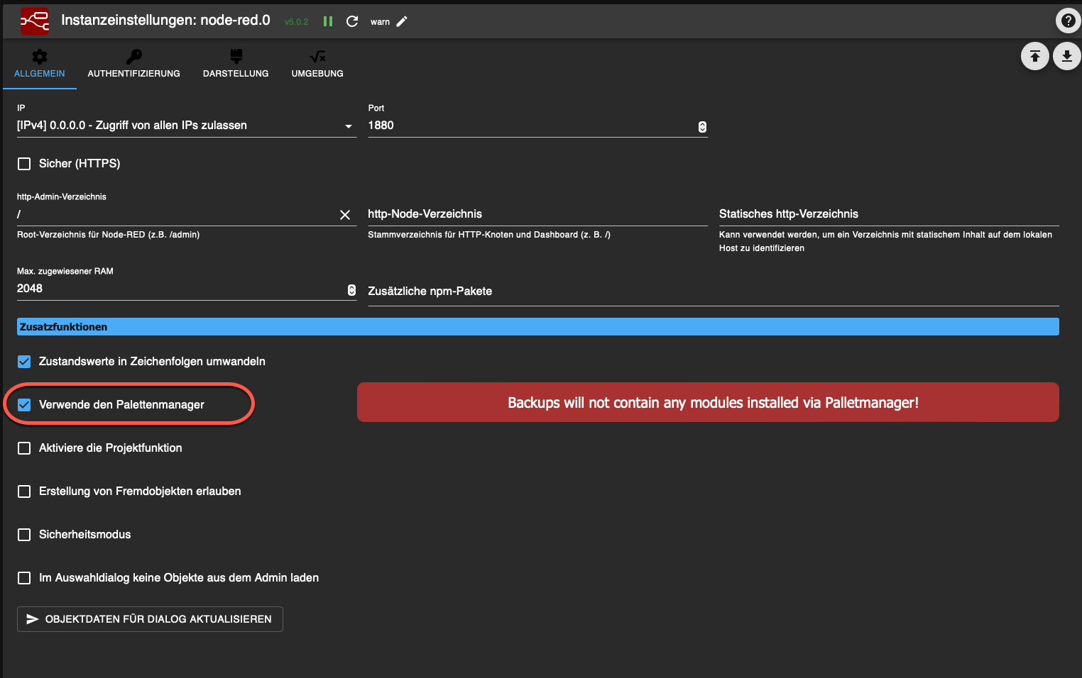

      Der Palettenmanager fehlt bin node red.
      In Instanzeinstellungen ist das Häcken Ein.
      Habe den node red Adapter gelöscht und wieder installiert.
      Webseite neugeladen,
      Der PM fehlt immer noch.
      Was kann ich machen ?
      GHruß NetFritz

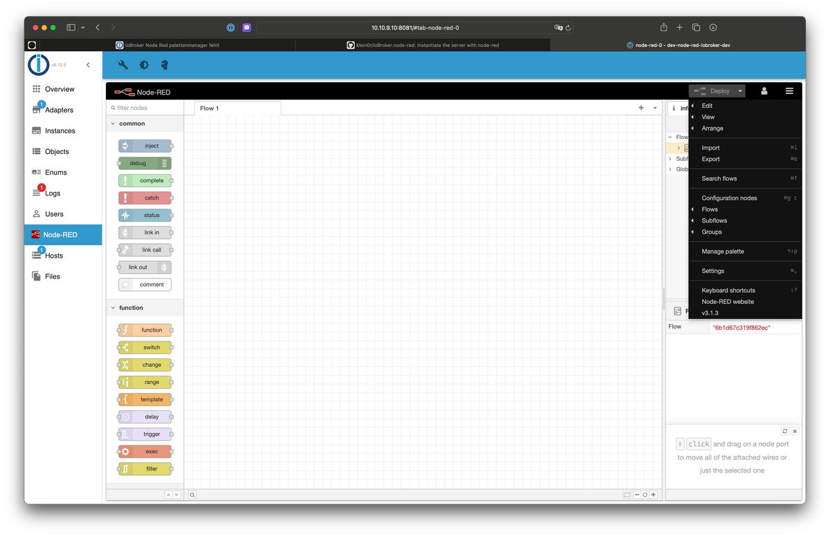

      • haselchen
        haselchen Most Active @NetFritz last edited by
        @netfritz
        Wo guckst du denn nach dem Palettenmanager?
        • N
          NetFritz @haselchen last edited by
          @haselchen
          In Node Red oben rechts unter den 3 Strichen, bei den Einstellungen.

                                        • N
                                          NetFritz @NetFritz last edited by NetFritz
                                          @netfritz
                                          Habe eben nochmal node Red aus der Adapter Übersicht installiert.
                                          Dann steht in der Instanz Seite von Node Red eine Fehlermeldung.
                                          Backups will not contain any projects or modules installed via the Palletmanager!
                                          Der fällt mit ein ich hatte ja Gestern Debian und ioBroker neu Installiert.
                                          Und gegen Abend ein Backup (ioBroker und Node Red) von einem anderen Rechner mit Ubuntu 20
                                          aber mit den gleichen Versionen von den Adaptern auf den Debian Rechner eingespielt.
                                          Vielleicht ist da schon etwas schief gelaufen.
                                          Auf meinen Debian ioBroker und Node Red waren die Adapter und Fows vom Ubuntu Rechner nicht vorhanden.
                                          Vielleicht sollte ich ioBroker und Node Red neu installieren.

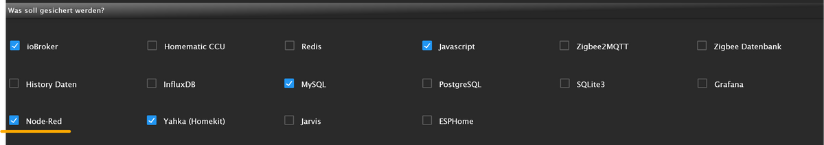

                                          • mickym
                                            mickym Most Active @NetFritz last edited by
                                            @netfritz Diese Meldung ist völlig normal. Mach Dir keine Gedanken. Wenn Du NodeRed den extra Haken im BackitUp machst wird das auch mitgesichert und Du musst nachdem Restore nur noch eine npm install ausführen. Diese Warnung finde ich so überflüssig, weil der Palettenmanager wesentlich besser ist, als die Module manuell in die Adapterinstanz einzutragen. Ich weiß nicht, warum man diese dumme Warnung nicht längst rausgenommen hat und ggf. auf den extra Haken im Backitup verweist.
