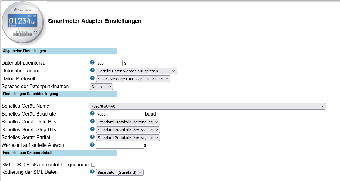

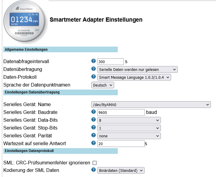

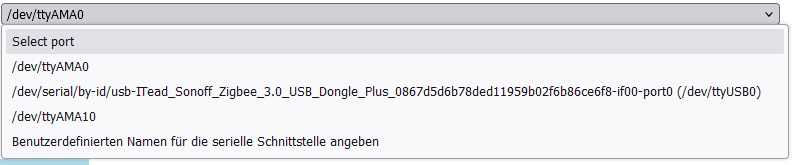

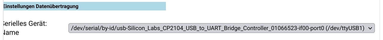

          Homoran Global Moderator Administrators @searcher57 last edited by
          @searcher57 sagte in Serieller Port defekt:
          Wo stelle ich das ein
          in der Konfig hast du es eingestellt!
          wo sehe ich, wo USB0 eingestellt ist?
          ebenfalls in der Konfig, oder auf deinem Screenshot!
          Hast du dir nie angesehen, was du da konfiguriert hast?

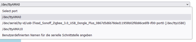

            Ich erfasse den IR Sender nicht über USB, sondern direkt über GPIO Port!
            Deswegen die Frage

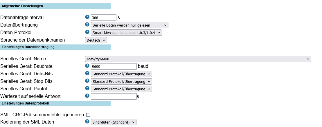

                  searcher57 @Homoran last edited by searcher57
                  <gelöst>
                  @homoran said in Serieller Port defekt:
                  was soll ich ändern?
                  die Einstellung!
                  Ich bin doch kein Fachmann!
                  Weisst du wo dein Kopf angeschlossen ist?
                  Ja, an GPIO 8 und 10!```
                  code_text
                  Homoran S 2 Replies Last reply Reply Quote 0
                    @searcher57 dann wähle die entsprechende Einstellung im Auswahlmenü.

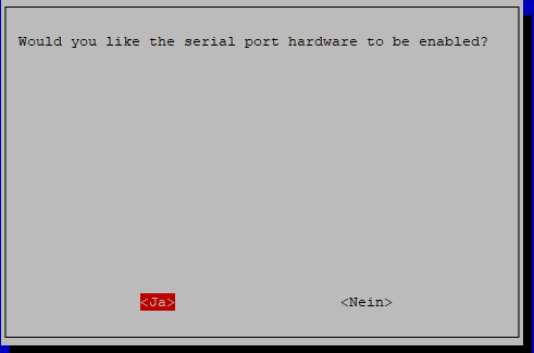

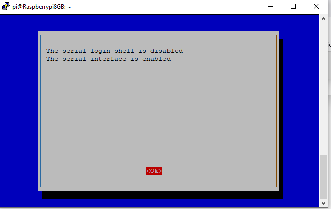

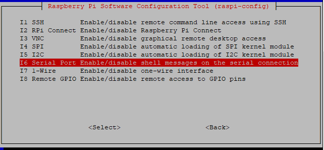

                                Nachdem die serielle Schnittstelle in der raspi-config frei geschaltet wurde!
                                S MartinP 2 Replies Last reply Reply Quote 0

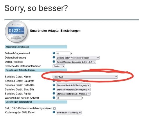

                                  Hmm!!😧 😧 Schade, Vielleicht kann mir jemand anderer helfen! Es wäre zu schön, dann könnte ich nachts wieder ruhig schlafen. Vielleicht kannst Du Deine Kollegen aktivieren?
                                  Trotzdem vielen Dank für Deine Zeit am Sonntag!

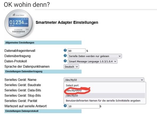

                                    Hmm!! Schade,
                                    was?
                                    soll der bei dir in der Konfig nachsehen?
                                    das kannst nur du
                                    stell das um!

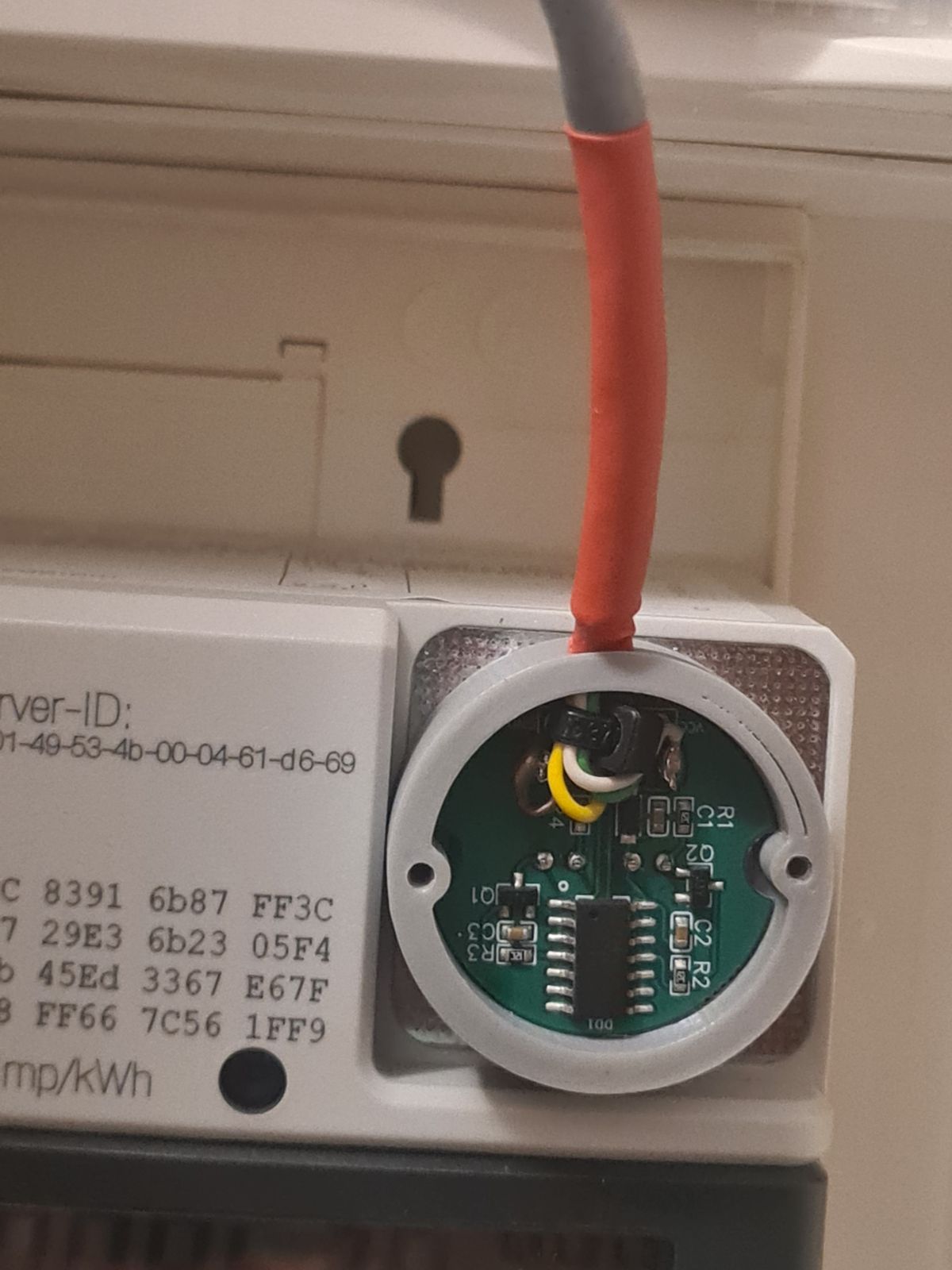

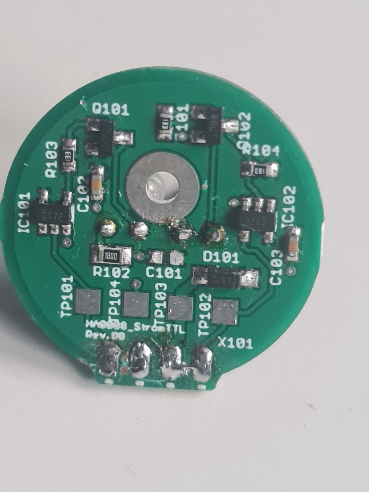

                                    • MartinP
                                      MartinP @searcher57 last edited by MartinP
                                      Fette Lötbrücke/fetter Kurzschluss ... bitte entfernen ...
                                      Bei meinem Kopf war TXD der Pin, auf dem der Lesekopf empfangen hat ... Das würde dann passen mit Pin 8 -> Lesekopf TX Pin 10->Lesekopf RX
                                      Homoran S 3 Replies Last reply Reply Quote 0
                                        Homoran Global Moderator Administrators @MartinP last edited by Homoran
                                        @martinp sagte in Serieller Port defekt:
                                        Das würde dann passen...
                                        solange der Adapter auf USB0 eingestellt ist, geht gar nichts
                                        Vielleicht kann @searcher57 via ls -la /dev/serial/by-id/ versuchen herauszufinden was er da hat
                                          Hmm!! Schade,
                                          was?
                                          das kannst nur du
                                          stell das um!
                                          OK wohin denn?
                                            searcher57 @MartinP last edited by
                                            @martinp said in Serieller Port defekt:
                                            Ist entfernt! Ich habe mittlerweile mehrere Versuche durchgeführt!
