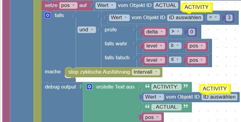

      paul53 @TripleX last edited by paul53

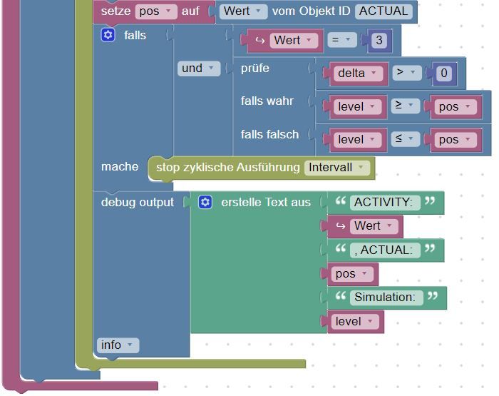

      @triplex sagte: ignoriert einfach jedes mal die Stop-Bedingungen.
      Dann logge mal die Werte, um zu sehen, wo es hakt:
        TripleX @paul53 last edited by Homoran
        @paul53 said in Blockly-Programm startet nicht:
        Werde ich morgen machen, für heute reicht es.
        Wünsche dir schonmal nen guten Rutsch!!!
        Update:
        Hier der Log.
        Musste das Programm manuell abbrechen, der Wert "level" ist trotz Begrenzung ins negative gelaufen

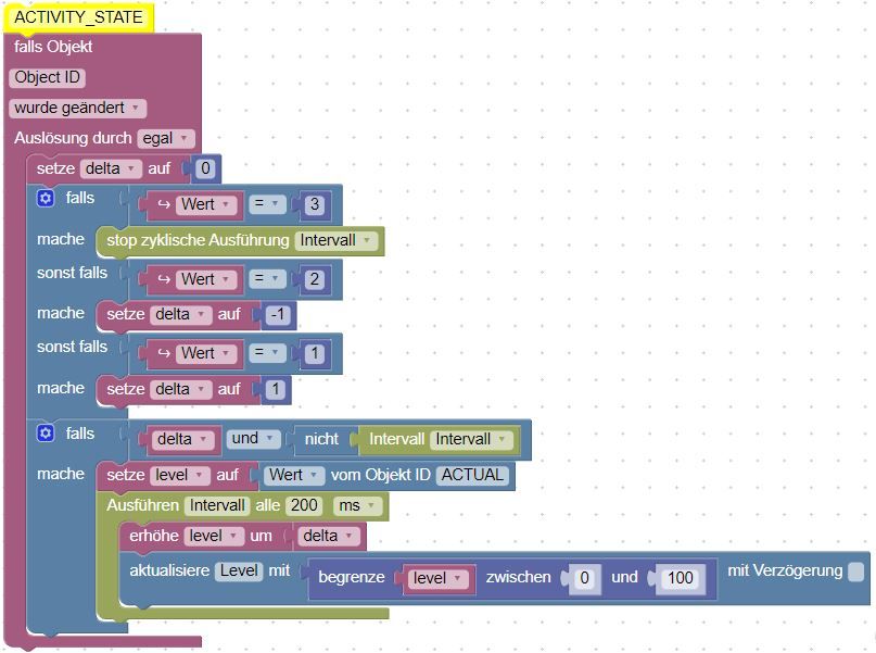

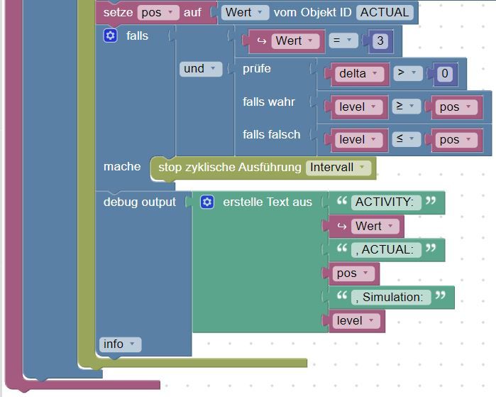

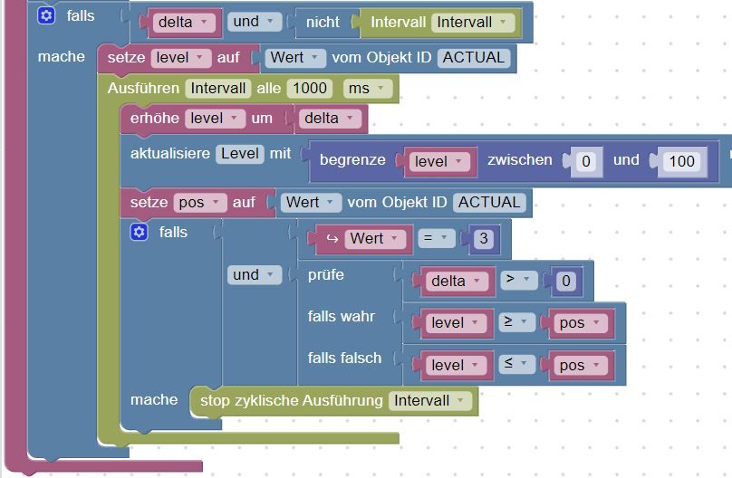

                  @triplex sagte: ACTIVITY2ACTUAL75Simulation-19.5
                  "ACTIVITY" hat nicht auf 3 gewechselt, sondern bleibt auf 2.
                  Versuche es mal mit Einlesen des Wertes:
                  T 2 Replies Last reply Reply Quote 1
                      Ok...werde es morgen mal ausprobieren.

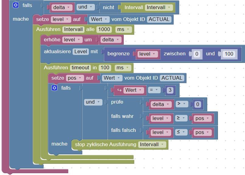

                        Habe jetzt ein Programm hinbekommen, dass so läuft, wie ich es mir vorstelle.
                        An der Intervallzeit müsste ich evtl. nochmal was optimieren.

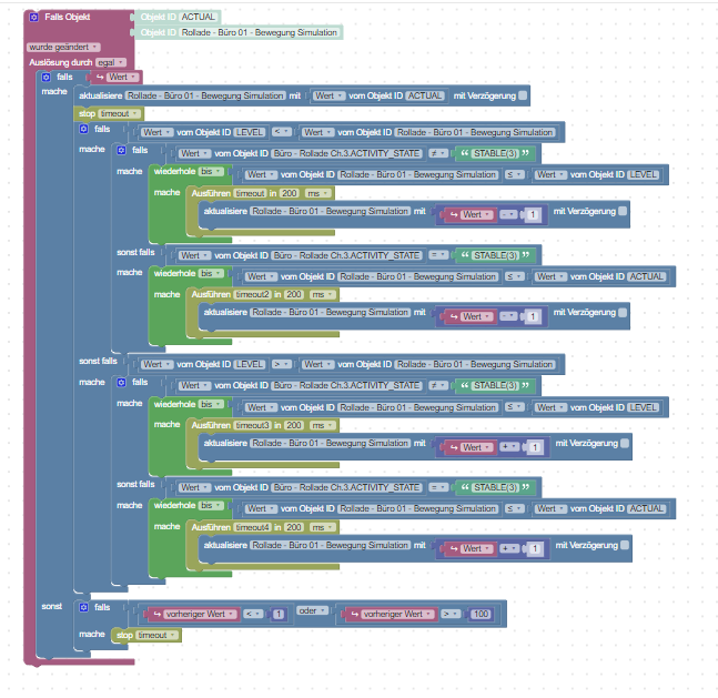

                        Jetzt habe ich nur noch mit einem Phänomen zu kämpfen.
                        Die Animation der Rollade im Widget wird über den Datenpunkt "... - Bewegung Simulation" gesteuert.
                        Ab einem Wert von ca. 20% und kleiner fährt die Animation nicht mehr konstant, sondern schlägt auf und zu.
                        Es spielt dabei keine Rolle ob sie hoch oder runterfährt.
                        Hinzu kommt noch, dass die Animation, wenn sie die 100% erreicht hat wieder nach unten schlägt.
                        ioBroker 01-01.mp4
                        Ist das ne Macke vom Widget?
                        Gibt es da evtl. ein besseres?
