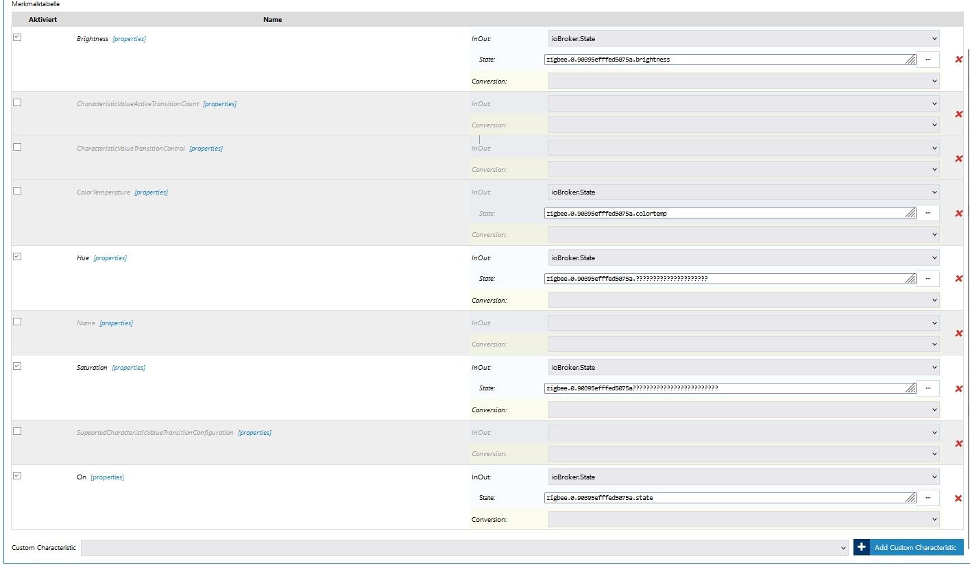

      ich hoffe ihr könnt mir sagen wie ich folgendes einstellen muss.
      Ich habe eine Ikea E27 RGBW Lampe. Diese will ich via. Yahka in Homekit einbiden.

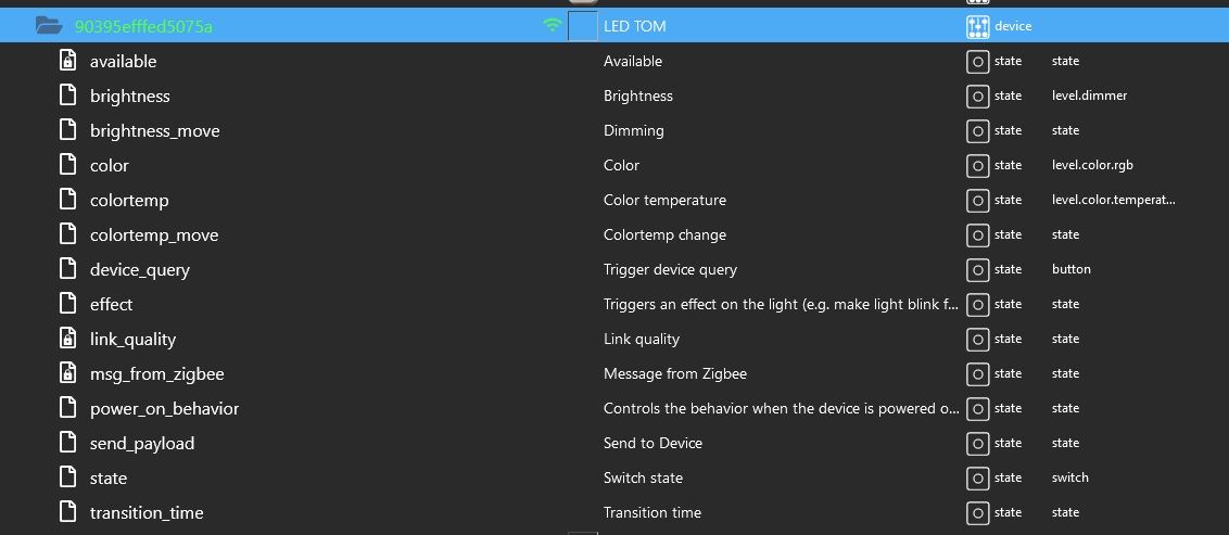

      Als Hardware nutze ich den CC26X2R1 und die Zigbee Geräte sind mittels Zigbee Adapter eingebunden.
      An/Aus, Dimmen und Warm/Kaltweiß funktionert ohne Probleme.
      Leider bin ich zu doof das ich den Farbwechsel hinbekomme.
      Google sowie die Forensuche haben mir leider auch nicht weitergeholfen.
      Hoffe ihr könnt mir sagen was ich bei Hue sowie bei Saturation eintragen muss.
      Danke euch 😊
        arteck Developer Most Active @rewell last edited by
        @rewell farben werden in HEX geschrieben
        also
        #ff0000 für rot als beispiel
