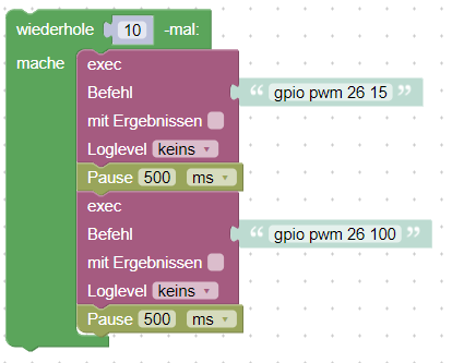

      Anschließend gelingt es mir, den LED-Streifen per Blockly blinken zu lassen:

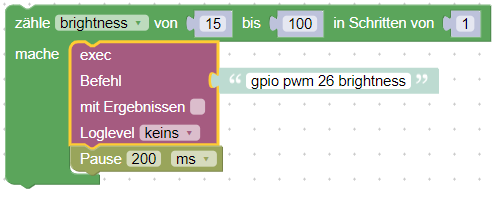

      Wie kann ich nun eine Variable übergeben? So ja offensichtlich nicht:
      Wie muss ich brightness formatieren, damit es als obenstehende Variable erkannt wird?
        paul53 @luas last edited by paul53
        @luas sagte: als obenstehende Variable erkannt wird?
        Das Leerzeichen hinter 26 nicht vergessen!
          luas @paul53 last edited by
          @paul53 Das klappt! Danke!
