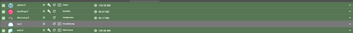

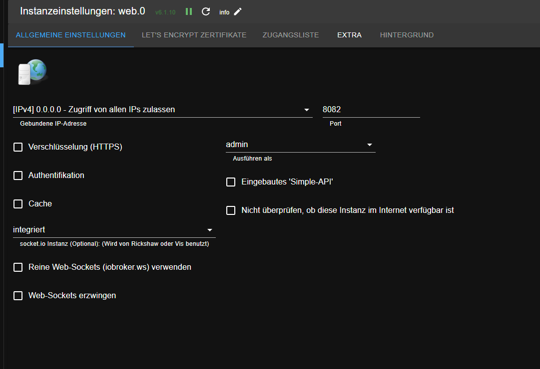

        Habe beide Neuinstalliert
        Opera Momentaufnahme_2023-12-30_165659_192.168.178.76.png Opera Momentaufnahme_2023-12-30_165709_192.168.178.76.png
          Homoran Global Moderator Administrators @Max 0 last edited by
          @max-0 bitte iob diag in der Langfassung!

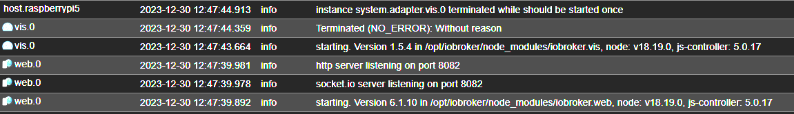

            @max-0 sagte in vis 1 läuft nicht mehr:
            Und was bedeutet im Iobroker bei Protokollen ?
            	cannot call visUtils: Not exists
            Dazu mal .
            iobroker upload all
            sudo reboot
            dann einen Browser nutzen , den du noch nie für ioBroker genutzt hast , was ist dann !?
