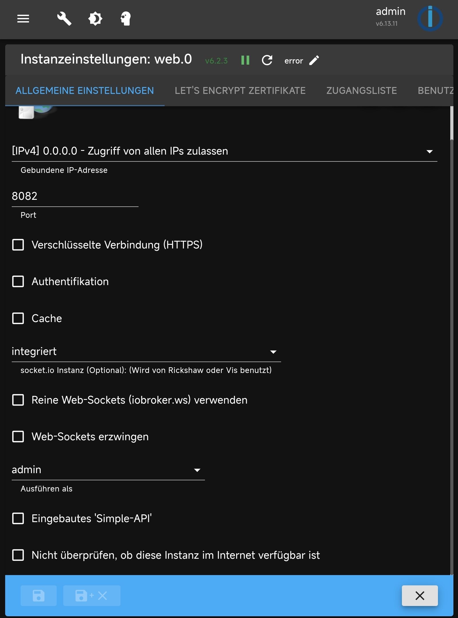

                Sieht bei mir so aus :
                Was sind diese Web-Sockets ?, geändert habe ich hier wissentlich nichts.

                    Der unterschied zu dienen Einstellungen sind diese Web-Sockets

                      @michaelf sagte in Fully Browser Android Reload:
                      Kannst du ein Backup erstellen und zum testen den Haken entfernen? Und ich kann es dir nicht beantworten was Web-Sockets sind...
                      MichaelF 2 Replies Last reply Reply Quote 0
                      • MichaelF
                        MichaelF @Shadowhunter23 last edited by
                        @shadowhunter23 said in Fully Browser Android Reload:
                        Wird versucht, backup läuft grade

                          • MichaelF
                            Der Hacken ist weg, die vis musste ich bei den Tablets neu laden aber bis jetzt alles normal Wäre ja Mega wenn es das gewesen wäre.

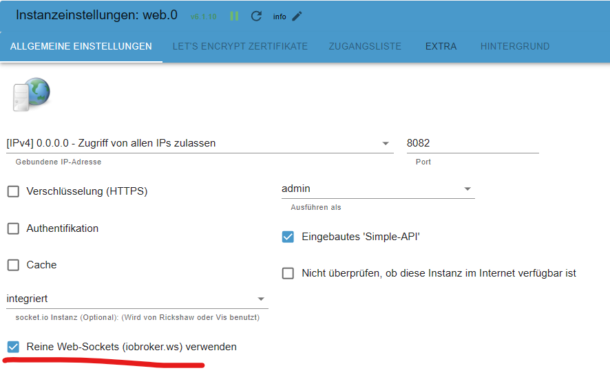

                                    jolic @MichaelF last edited by
                                    @michaelf ich habe bei mir die "Reine Web-Sockets (iobroker.ws) verwenden"-Checkbox aktiviert. Nach meinem Verständnis ermöglicht diese Funktion die Echtzeit-Datenübertragung zwischen Server und Client mittels Web-Sockets. Vorteil sind schnellere Updates und geringere Serverlast, es kann jedoch sein, das nicht alle Clients Web-Sockets unterstützen und dann könnte die Verwendung von HTTP die bessere Wahl sein.
