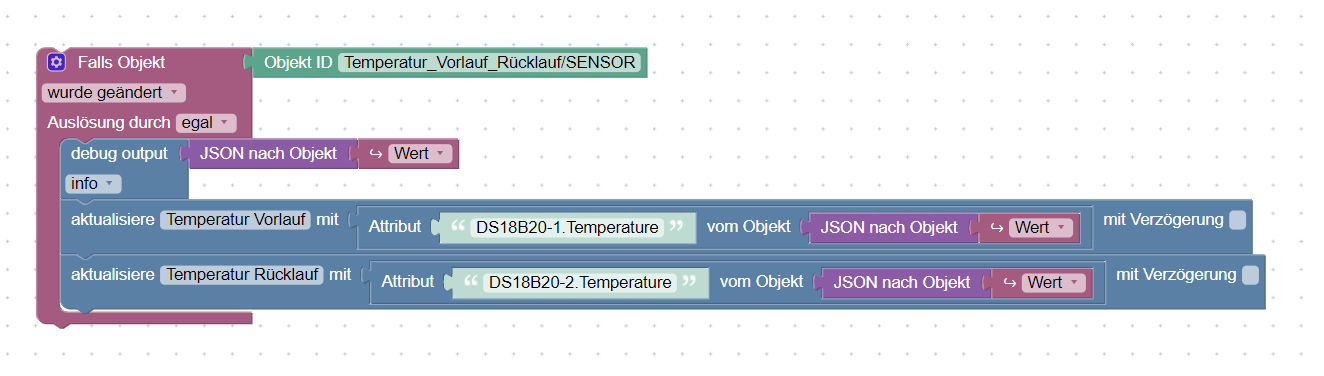

      Hier mein momentanes Blockly:
      Die beiden Datenpunkte TEMPERATUR VORLAUF und TEMPERATUR RÜCKLAUF sind als Zahl angelegt.
      Wie aber bekomme ich ums Verrecken die beiden Temperaturfühlerdaten in meine Datenpunkte, um sie dann in der VIS oder Grafana zu verarbeiten? Alles scheint sich ja wohl nur um das Feld ATTRIB zu drehen..
        Homoran Global Moderator Administrators @joachim.knape last edited by Homoran
        @joachim-knape wieso wandelst du nach Object?
        was kommt denn im debug?
        das json hat dein Attribut gar nicht
        zwischen DS18B20-1.Temperature kommt nichts anderes

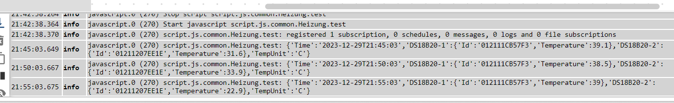

          das debug sieht so aus:
            @joachim-knape sagte in JSON String mit Blockly auseinandernehmen:
            bitte immer als text in code-tags, dann kann ich auch lesen und zitieren
            hast du die "Attribute" gekürzt?
              joachim.knape @Homoran last edited by Homoran
              21:42:38.370	info	javascript.0 (270) script.js.common.Heizung.test: registered 1 subscription, 0 schedules, 0 messages, 0 logs and 0 file subscriptions
              21:45:03.649	info	javascript.0 (270) script.js.common.Heizung.test: {'Time':'2023-12-29T21:45:03','DS18B20-1':{'Id':'012111CB57F3','Temperature':39.1},'DS18B20-2':{'Id':'01211207EE1E','Temperature':31.6},'TempUnit':'C'}
              21:50:03.667	info	javascript.0 (270) script.js.common.Heizung.test: {'Time':'2023-12-29T21:50:03','DS18B20-1':{'Id':'012111CB57F3','Temperature':38.5},'DS18B20-2':{'Id':'01211207EE1E','Temperature':33.9},'TempUnit':'C'}
              21:55:03.675	info	javascript.0 (270) script.js.common.Heizung.test: {'Time':'2023-12-29T21:55:03','DS18B20-1':{'Id':'012111CB57F3','Temperature':39},'DS18B20-2':{'Id':'01211207EE1E','Temperature':22.9},'TempUnit':'C'}
              22:00:03.703	info	javascript.0 (270) script.js.common.Heizung.test: {'Time':'2023-12-29T22:00:03','DS18B20-1':{'Id':'012111CB57F3','Temperature':38.9},'DS18B20-2':{'Id':'01211207EE1E','Temperature':31.4},'TempUnit':'C'}

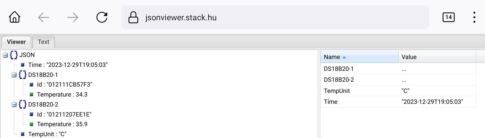

                    irgendwie verstehe ich die gesamte syntax nicht..
                    dafür war der Screenshot von jsonviewer.stack.hu
                    der zeigt die Struktur
                    und danach willst du die Temperatur des DS18B20-1 UND ....2

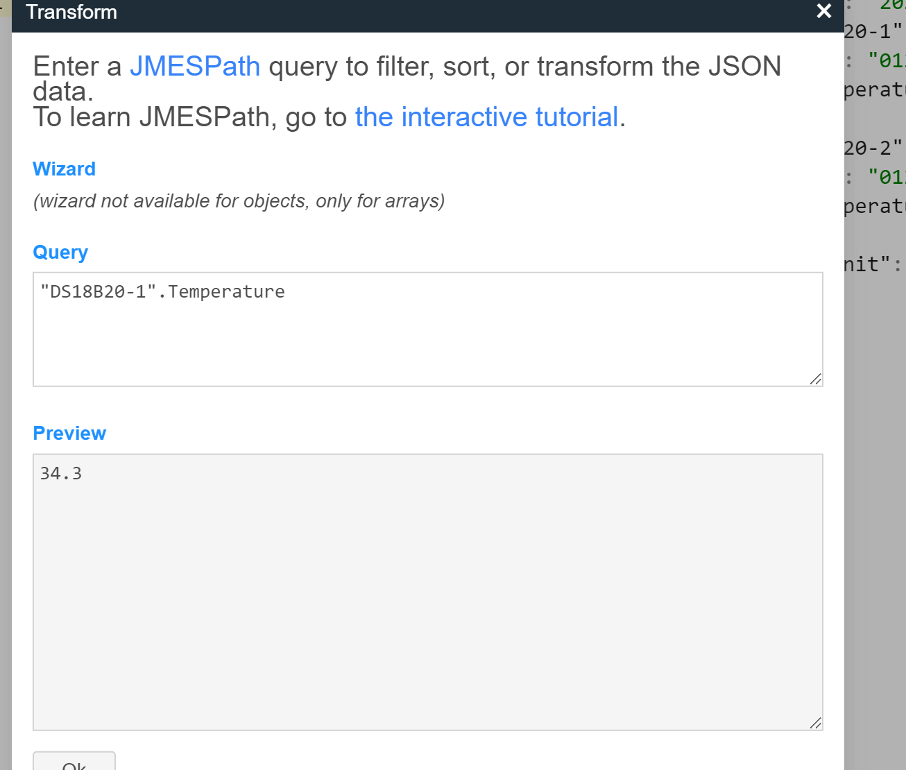

                      mickym Most Active @joachim.knape last edited by
                      @joachim-knape Das Problem ist nur der Bindestrich oder das Minus in dem Namen. Der stört.
                      Probiere es immer so aus mit dem Teil
                      https://jsonformatter.org/

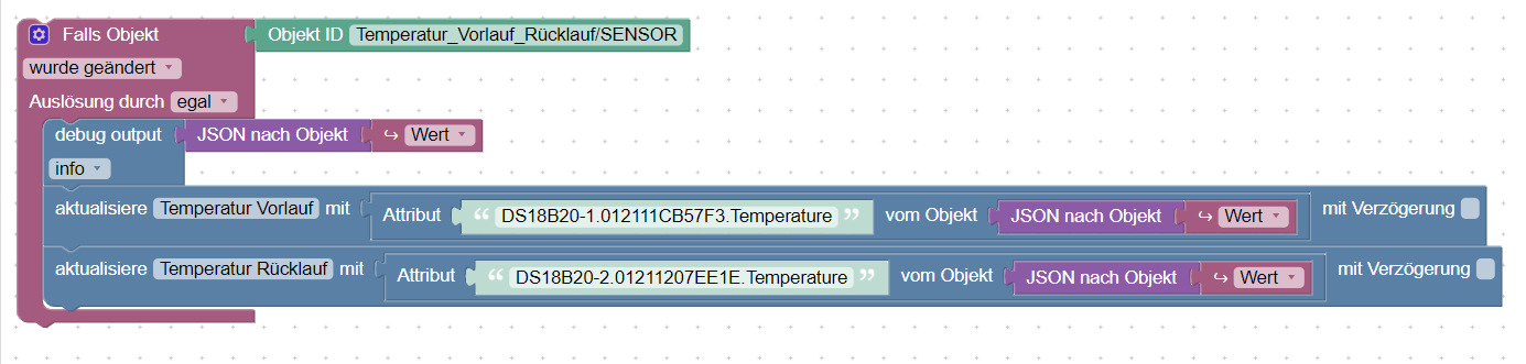

                        @homoran TEUFEL AUCH, ICH HABS!!!
                        hier das blockly:
                        so gehts, und die beiden werte werden in meine datenpunkte eingetragen...
                        Wie auch immer.. DANKE für deine /eure energie und hilfeangebote..

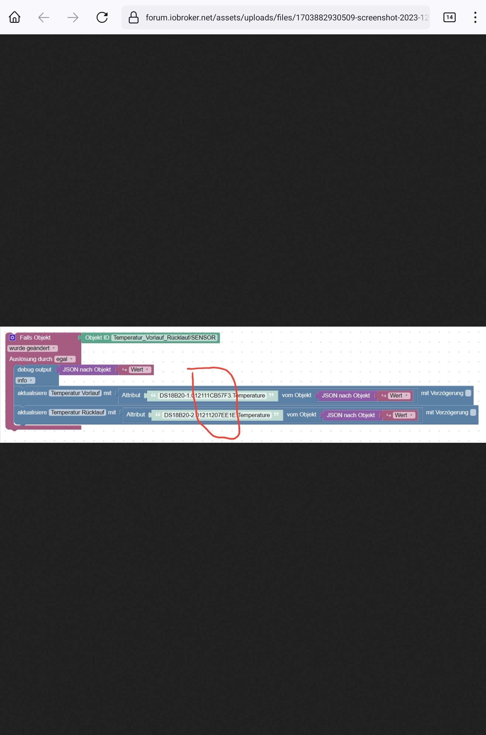

                          Homoran Global Moderator Administrators @mickym last edited by Homoran
                          @mickym sagte in JSON String mit Blockly auseinandernehmen:
                          nein, er hat noch die ID dazwischen gezwängt
                          Das ist aber ein Wert und keine Ebene des Attributs

                            mickym Most Active @Homoran last edited by mickym
                            "DS18B20-1".Temperature
                            So gehts einfach. Mit dem Tool halt mal die Struktur sauber anzeigen lassen:
                              "Time": "2023-12-29T19:05:03",
                              "DS18B20-1": {
                                "Id": "012111CB57F3",
                                "Temperature": 34.3
                              "DS18B20-2": {
                                "Id": "01211207EE1E",
                                "Temperature": 35.9
                              "TempUnit": "C"
