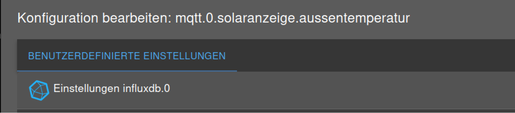

        @kirk1701 Du musst nur das Zahnrad neben den Objekten (States), die Du in die Influx schreiben willst anklicken

          hi, du musst in iobroker den Adaper Influx.db nutzen.
          Dann musst du jeden Datenpunkt den du speichern willst, mit dem Zahnrad Symbol zum Speichern aktivieren. Dort wählst du dann influx.db als Speicherer aus.

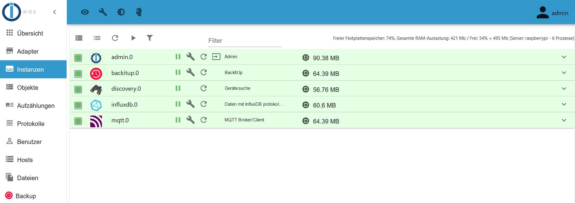

            hier erstmal meine installierten Adapter/Instanzen
            Ich denke ich soll hier die Influxdb aktivieren??

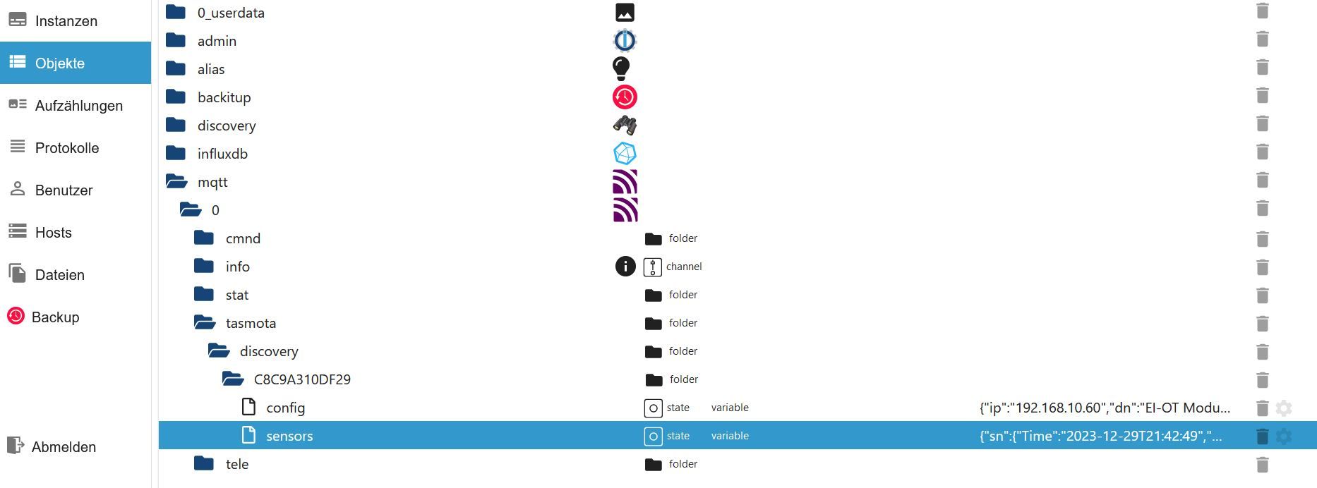

            Aber irgendwie kommt da am mqtt nur Müll an?!? Da hängt ein Dallas DS1820 dran und sollte eigentlich eine Temperatur ausgeben?

              wenn es um Tasmota geht, würde ich Sonoff nehmen, da dieser Adaper alle Werte einzeln anbietet.
              Über MQTT bekommst du nur den kompletten String und müsstest ihn dann splitten um z,.B. Wert XYZ zu speichern. Das nimmt dir der Sonoff Adapter ab.

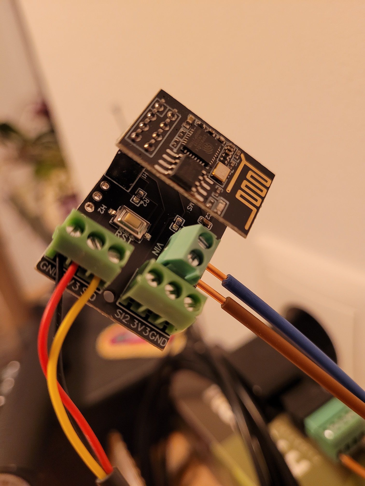

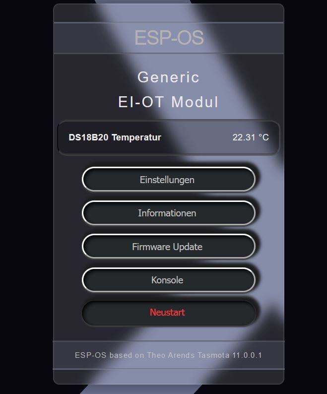

                leider bin ich da ganz neu und habe erstmal etwas bestellt um zu testen wie das so funktioniert. Eigentlich wollte ich eben zwei Dallas Sensoren in meine Datenbank einbinden.
                Das Teil hier hatte ich bestellt weil ich mich eben in das Thema einarbeiten wollte. Mit Tasmota wird ja einiges unterstützt, z.b. auch CO2 Sensoren.
                Danke und Gruß,
                Kirk

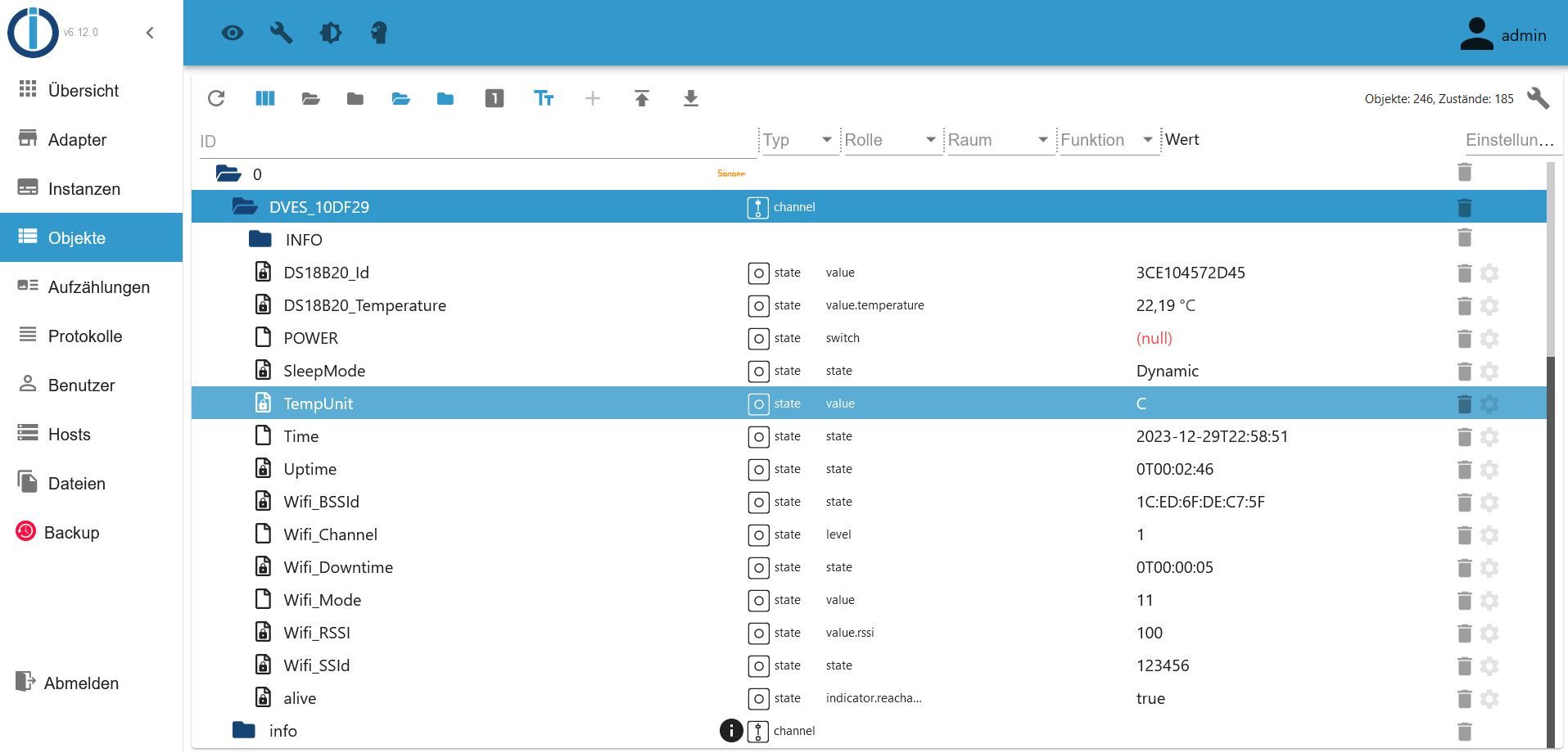

                    Dann soltle es im Sonoff ankommen, und du kannst es speichern. Über Objekte > Sonoff findest du dann dein Gerät inklusive dem übermittelten Wert.

                      Der "String" der ankommt sieht jetzt so aus:
                      {"sn":{"Time":"2023-12-29T21:42:49","DS18B20":{"Id":"3CE104572D45","Temperature":22.56},"TempUnit":"C"},"ver":1}
                      Wie bekomme ich das jetzt sinnvoll in die influxdb geschrieben 🤷
                      Hier meine Hardware
                      B Kirk1701 2 Replies Last reply Reply Quote 0

                        im Sonoff Adaper sollte jeder übermittelte Wert in einer Zeile landen, die du dann seperat speichern kannst.

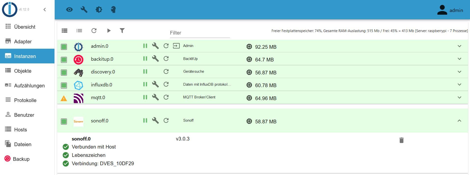

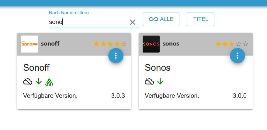

                          Ich denke mit Sonoff Adapter meint Ihr den iobroker "Adapter" 😬
                          Installiere ich gleich und melde mich

                              berndsolar13 @Kirk1701 last edited by
                              @kirk1701
                              Der Adapter nennt sich Sonoff danach schaut es so aus

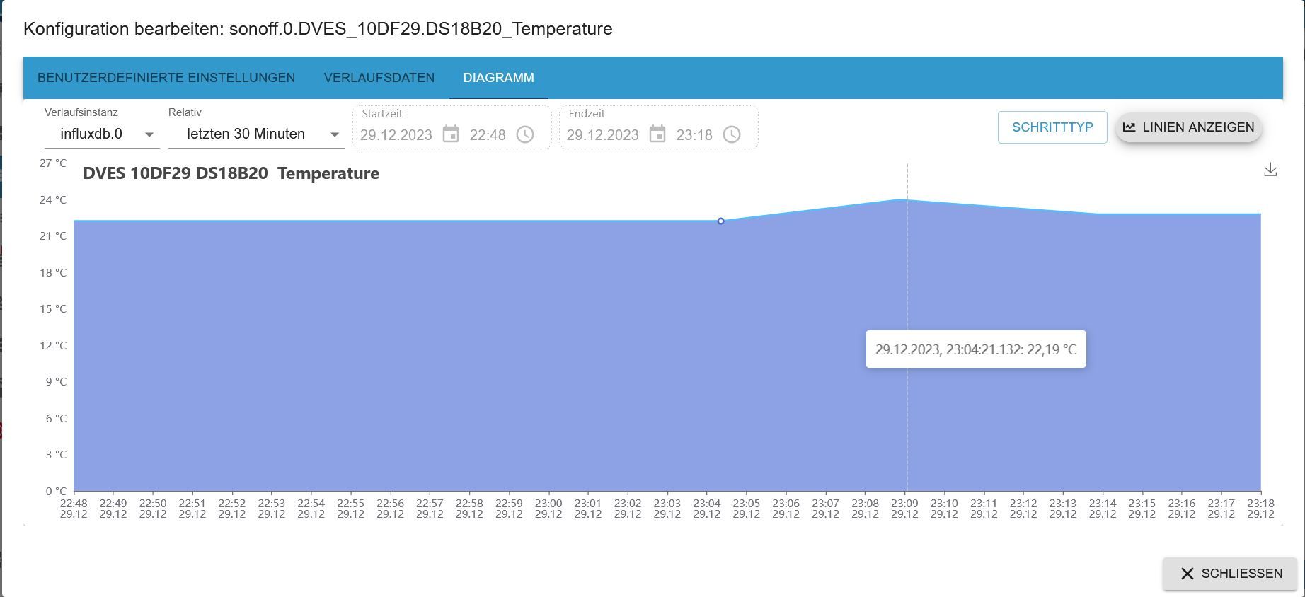

                                  So,
                                  es scheint etwas in die Datenbank geschrieben zu werden.
                                  Wo kann man denn das Intervall für die Werte definieren?
                                  Gruß,
                                  Kirk
                                    @kirk1701
                                    Tasmota > Einstellungen > Logging > Telemetrieperiode
                                    300 wären alle 5 min
                                    • Chaot

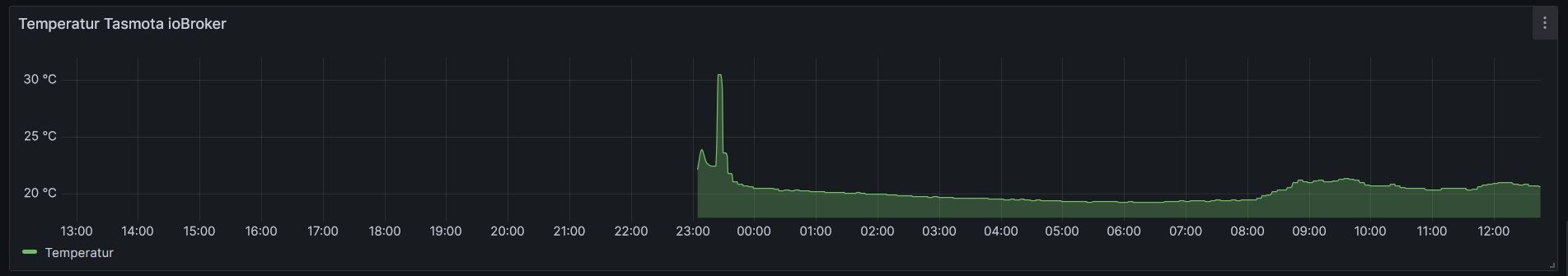

                                        Es funktioniert aber jetzt 🙂
                                        http://jj38g3m48zf5g5kq.myfritz.net:1112/d/P1osZFzRz/powermeter-home?orgId=1&refresh=10s&from=1703849994964&to=1703936394964&viewPanel=75
                                        Vielen Dank und Gruß,
                                        Kirk
