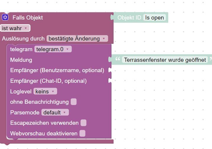

      ich habe folgendes vor: ich habe einen Fensterkontakt am Terrassenfenster angebracht und ein Blockly erstellt, so dass ich per Telegram eine Nachricht bekomme, wenn das Fenster geöffnet wird. Nun möchte ich einen Button auf meinem VIS anbringen, so dass ich diese Telegramfunktion ein und ausschalten kann. Ich habe mit meinem gefährlichen Halbwissen bereits in den Objekten unter 0_userdata einen Datenpunkt erstellt. Nun weiß ich nicht, wie ich meinen Blockly dahingehend erweitern kann. Hier schon mal mein bereits erstelltes Blockly
      Wäre super, wenn jemand eine Idee hat.
      Vielen Dank schonmal. LG Jucky

        @jürgen-b-0 sagte:
        Jürgen B. 0 2 Replies Last reply Reply Quote 0
        • Jürgen B. 0
          Jürgen B. 0 @paul53 last edited by
          @paul53 Vielen Dank für die schnelle Antwort. Muss ich dieses Skript noch an meins anhängen?
          LG Jucky
          • E
            emil70 @Jürgen B. 0 last edited by
            @jürgen-b-0
            Da wo Nachricht steht muss dein Telegramblock rein
            • Jürgen B. 0
              @paul53 Perfekt, jetzt habe ich es verstanden. Hat geklappt. Vielen Dank und noch einen guten Rutsch ins neue Jahr.
