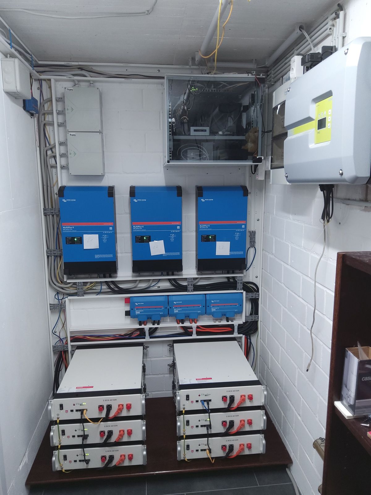

                              Habe mir das nochmal angeschaut mit den Victron und Multiplus geraten. Das ist in der tat eine interessante Lösung.
                              Aber laut dem Bild (E-box 48100r) sind dies auch LiFePO Akkus. Warum sollen die nicht brennen. Der Typ ist dergleichen wie in den Videos.
                              Homoran B 2 Replies Last reply Reply Quote 0
                                Homoran Global Moderator Administrators @Segway last edited by
                                @segway sagte in Frage zu PV und Speicher - OFFTOPIC:
                                dann brennt der auch nicht.
                                LiFePO und erst recht LiFeYPO besitzen zu wenig elementares Lithium um brennen zu können, im Gegensatz zu LiPoly und Li-Ion.
                                Leider wird im asiatischen und angelsächsischen Sprachgebrauch auch LiFePO (LFP) als Li-ION bezeichnet, was in gewissem Sinne auch richtig ist, da Lithium und Ionen vorhanden sind.
                                Allerdings "richtige" Li-ION wie bei SENEC sind nicht so ganz harmlos.
                                Segway 1 Reply Last reply Reply Quote 0

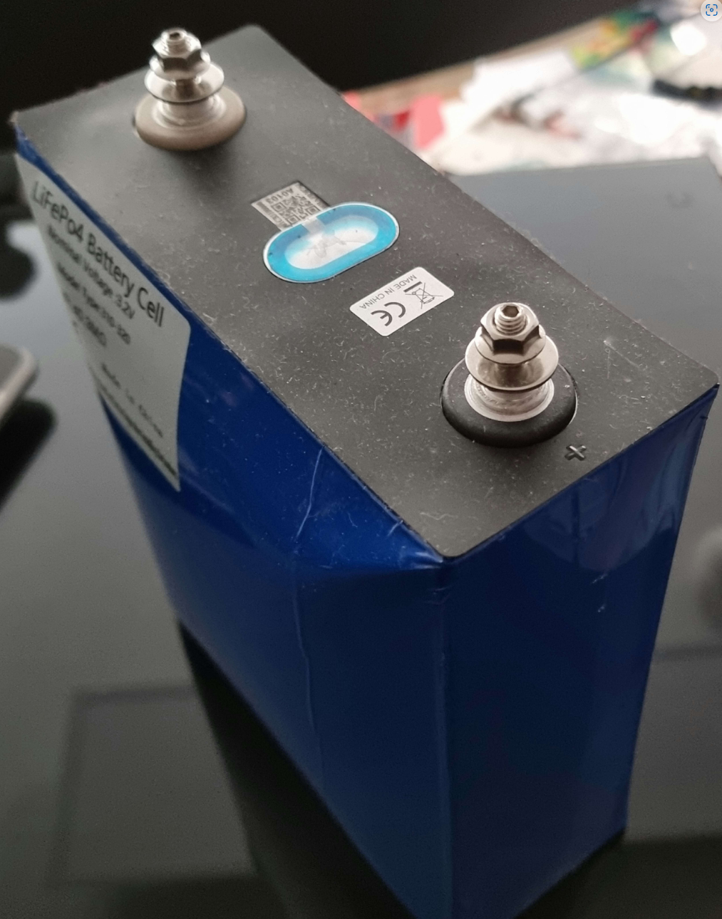

                                        z.B. aus 302ah LiFePO4 CATL Zellen. LiFePO4 sind in der Tat recht "gemütlich" und verzeihen auch grobe Fehler ohne nachhaltige Schäden wie man hier schön sehen kann.
                                        Sowas kann dabei rauskommen, wenn das Ladegerät beim Vorladen einer Selbstbauzelle falsch eingestellt ist (4,6V statt 3,6V). Dann hat man ein "Kissen". 🙂
                                        Homoran B 2 Replies Last reply Reply Quote 1

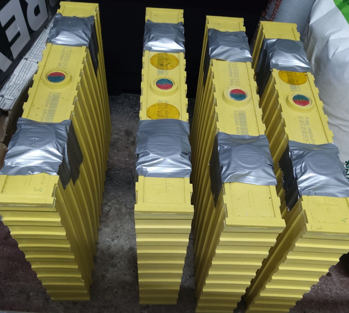

                                          Homoran Global Moderator Administrators @Samson71 last edited by Homoran
                                          @samson71
                                          noch schlimmer als Überladen ist aber tiefentladen.
                                          so ähnlich sieht nach 15 Jahren jetzt eine meiner Yttrium Zellen aus
                                          Damals
                                          auf 4V je Zelle geladen, mit WR und Fön wieder auf 13.3, und 15 Jahre ohne BMS gefahren. Damals hiess es dass Yttrium das ohne balancing schafft.
                                          Da war jetzt eine Zelle in die Knie gegangen und hatte nur noch 1.75V im Verbund, und die anderen haben das kompensiert. An der Gesamtspannung war nichts zu erkennen.
                                          Die drei anderen Zellen haben 4 Wochen nach Ausbau keine sichtbaren Schäden und immer noch 3.5V, die defekte jetzt 0V.

                                            @samson71 said in Frage zu PV und Speicher - OFFTOPIC:
                                            @blockmove sagte in Frage zu PV und Speicher - OFFTOPIC:
                                            ich baue mir was aus hochwertigen Zellen zusammen so wie Offy bei seinen Eigenbau-Akkus.
                                            Da hat wohl nicht mehr viel gefehlt bis die Zelle durch das Ventil abgeblasen hätte.
                                            Mittlerweile lautet ja von vielen die Empfehlung, dass man die Zellen auch schon beim Vorladen verspannt.
                                            Da hätte es dann anders ausgeschaut und ne nette Sauerei auf dem Tisch hinterlassen
