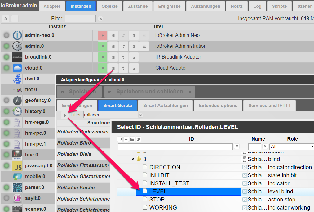

          @thobastian:
          ich habe nicht die Funktion Rolladen und hoch/Runter. Wie kann ich das erweitern? `
          1.) Du legst im cloud-Adapter ein neues SmartGerät an. (z.B. "Rolladen Schlafzimmer"). Auf diesen Namen wird Alexa zukünftig reagieren.
          2.) Dieses SmartGerät verweist auf den Datenpunkt "level" des entsprechenden HomeMatic-Rolladen-Aktors.
          3.) Du suchst in der Alexa App nach neuen Geräten und solltest dort das neue SmartGerät finden können.
          Nun sollten:
          "Alexa, stelle den Rolladen im Schlafzimmer auf 30%"
          "Alexa, Rolladen im Schlafzimmer schließen"
          "Alexa, Rolladen im Schlafzimmer öffnen"
          funktionieren
