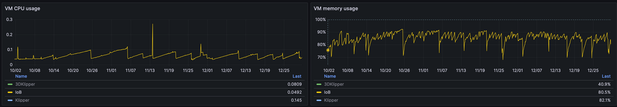

      seit einiger Zeit beobachte ich , dass die CPU sowie Speicherlast stetig steigt.
      Ich könnte nicht behaupten, dass ich irgendwelchen neuen Skripte gemacht habe. Eigentlich eher nur immer updates / Upgrades.
      Nun meine Frage:
      Wo kann ich nachschauen ob da was "faul" ist ? Logs ? Loglevel hochschalten ?
      Wie mache ich das am besten bzw. wo schaue ich da ?

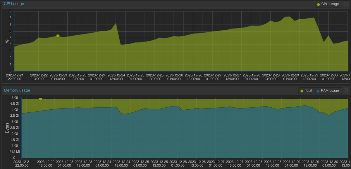

      Hier aus Proxmox für die IoB VM der Einwochentrend:
      Grafana (90d):
      crunchip DJMarc75 Dr. Bakterius 3 Replies Last reply Reply Quote 0
      • crunchip
        crunchip Forum Testing Most Active @Segway last edited by
        @segway zum einen sind das ja nur rund 4% anstieg und zum anderen, was passiert den um ca 13:00 Uhr
        Segway 1 Reply Last reply Reply Quote 0

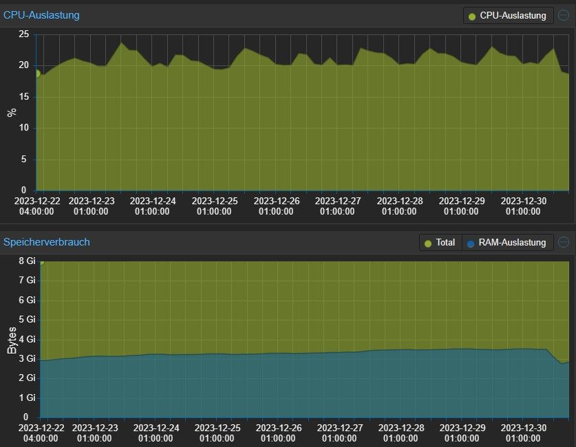

                    • Dr. Bakterius
                      Dr. Bakterius Most Active @Segway last edited by Dr. Bakterius
                      @segway Also die Entwicklung beim RAM sieht für mich ganz normal aus. Nach einiger Zeit pendelt sich der RAM-Verbrauch ein.
                      Um ein Script bei der CPU-Last ausschließen zu können, kannst du ja einmal alle deaktivieren und beobachten. Wenn die Last nicht mehr so ansteigt, ist es ein Script, wenn doch muss man die Ursache wo anders suchen.
                      Bei mir sieht es so aus (heute ioBroker, nicht den Container, neu gestartet):

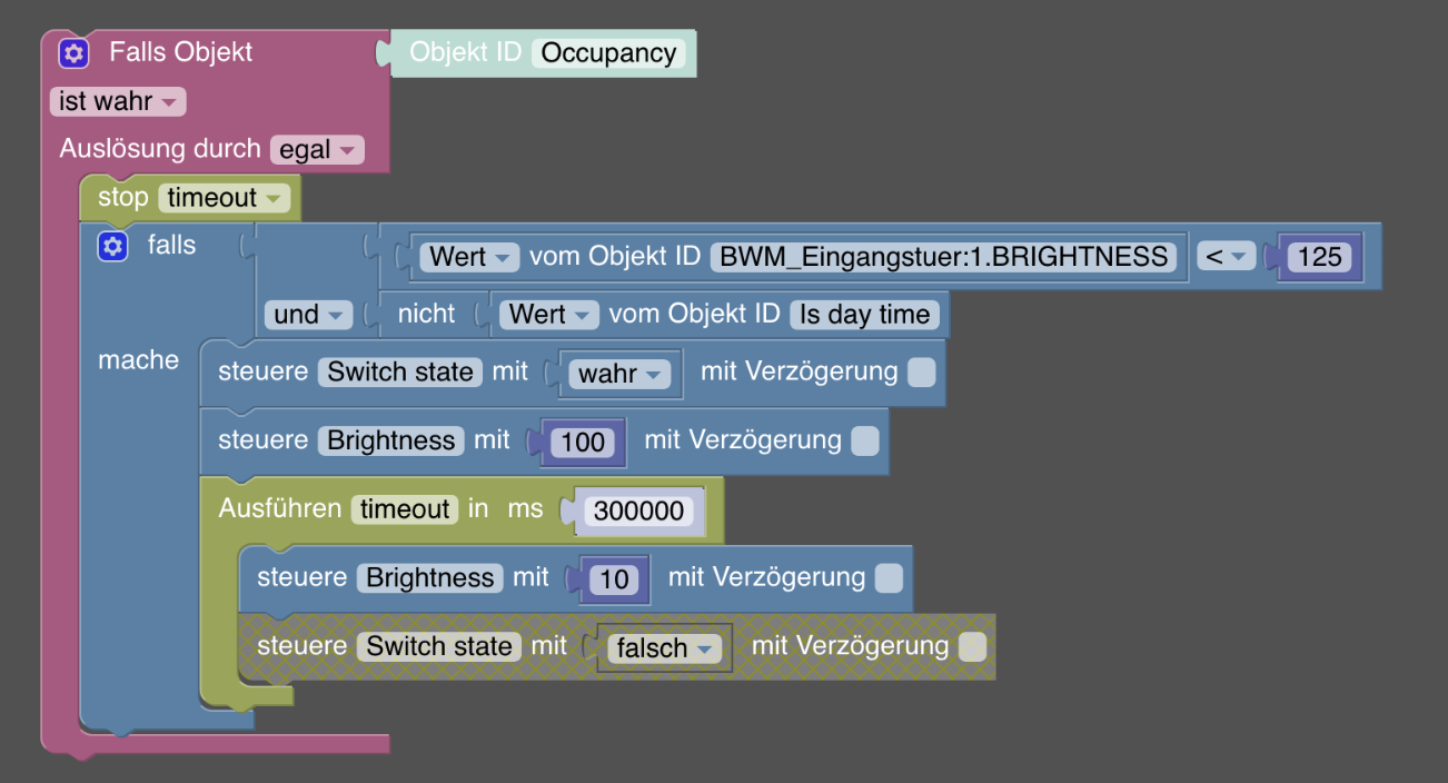

                              ich hab da so ein oder zwei Blocklys im verdacht. Die hab ich mir aber irgendwo mal zusammenkopiert. Möglicherweise hat irgendein Update jetzt etwas anderes bewirkt. Soll ich das mal hier rein posten ... ausschalten kann ich es erst morgen nach Sonnenaufgang 🙂

                                @segway sagte in CPU & Speicherlast steigt stetig:
                                jo, gerne mal als Screenshot - dann schaun wir mal drauf 😉

                                • Segway
                                  Segway @DJMarc75 last edited by Segway
                                  @djmarc75 sagte in CPU & Speicherlast steigt stetig:
                                  Super danke. Und los:

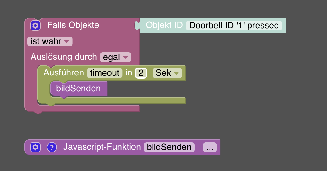

                                  Das andere Skript hat nur eine Astrofunktion und keinen Trigger. daher poste ich das mal nicht
                                  • DJMarc75
                                    DJMarc75 @Segway last edited by DJMarc75
                                    Und los
                                    An dem Skript kanns nicht liegen, da ist alles fein 😉
                                    eher mal in Skripten suchen welche u.U. Schleifen enthalten oder ein Timeout nicht gestoppt wird
                                    Segway 2 Replies Last reply Reply Quote 0

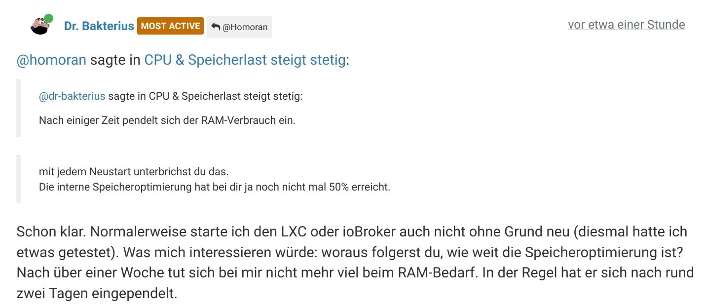

                                        Dr. Bakterius Most Active @Homoran last edited by
                                        @homoran sagte in CPU & Speicherlast steigt stetig:
                                        @dr-bakterius sagte in CPU & Speicherlast steigt stetig:
                                        mit jedem Neustart unterbrichst du das.
                                        Die interne Speicheroptimierung hat bei dir ja noch nicht mal 50% erreicht.
                                        Schon klar. Normalerweise starte ich den LXC oder ioBroker auch nicht ohne Grund neu (diesmal hatte ich etwas getestet). Was mich interessieren würde: woraus folgerst du, wie weit die Speicheroptimierung ist? Nach über einer Woche tut sich bei mir nicht mehr viel beim RAM-Bedarf. In der Regel hat er sich nach rund zwei Tagen eingependelt.
