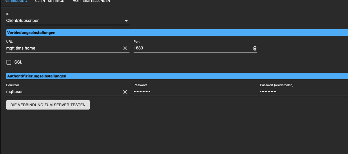

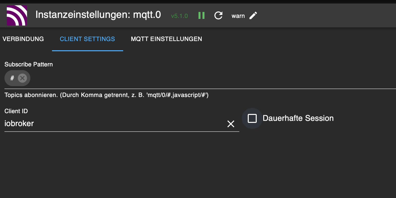

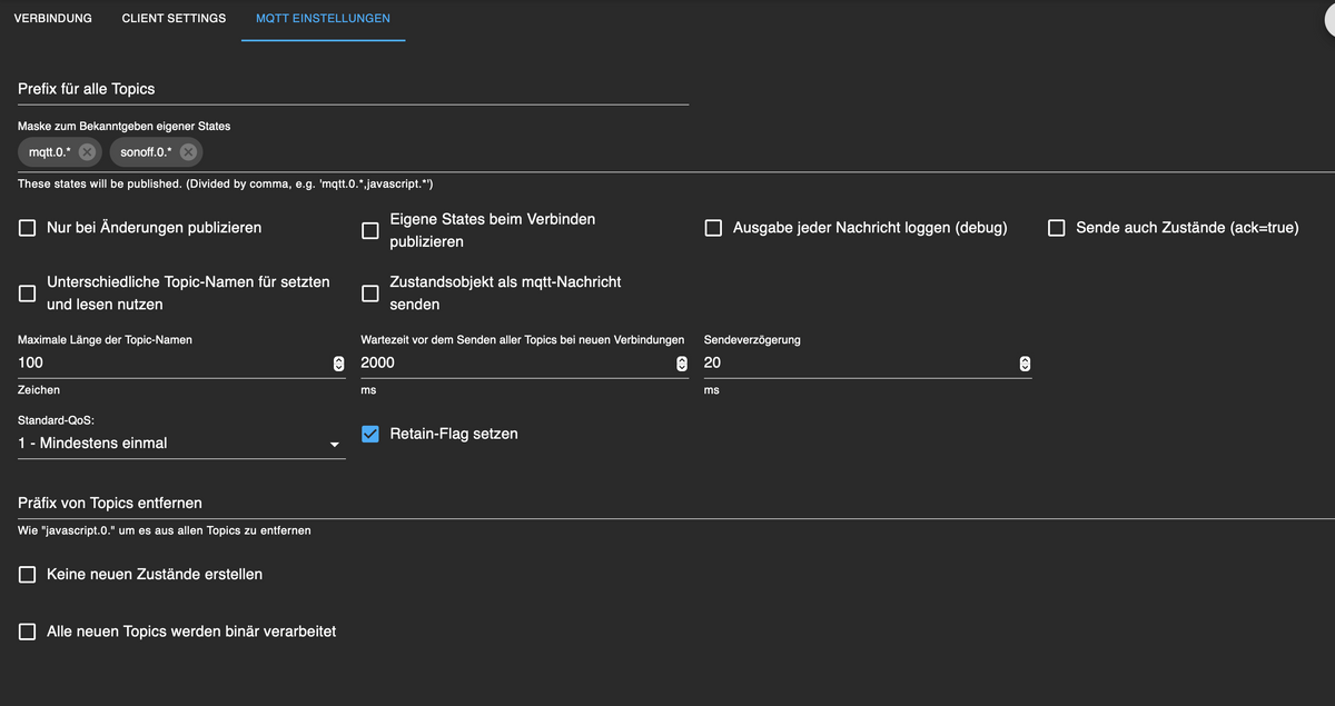

            ticaki Developer @kraftcom last edited by
            @kraftcom
            Bildschirmfoto 2023-12-30 um 18.18.40.png Bildschirmfoto 2023-12-30 um 18.18.53.png Bildschirmfoto 2023-12-30 um 18.19.06.png
