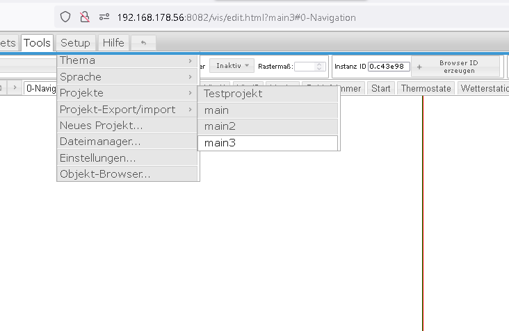

              @negalein Vielleicht habe ich mich noch etwasch falsch ausgedrückt, Hier wird bei mir immer "main" geöffnet, wenn ich den Editir starte. Ich möchte aber "main3" geöffnet haben.
              Negalein Homoran 2 Replies Last reply Reply Quote 0
              • Negalein
                Negalein Global Moderator @Erich 1 last edited by
                @erich-1 sagte in bestimmte vis nach Aufruf von edit anzeigen:
                auch wenn du den Link genau so mit ip:port/vis/edit.html?main3#view-name eingibst?
                Da sollte normal das Projekt main3 im Editor geöffnet werden.
                Funktioniert bei mir. Mach das schon ewig so.
                Vielleicht weiß @Homoran noch was?
                      Es geht nicht um das Öffnen im Browser. Es geht um das Öffnen innerhalb des ioBroker, da wo die vis erstellt wird.

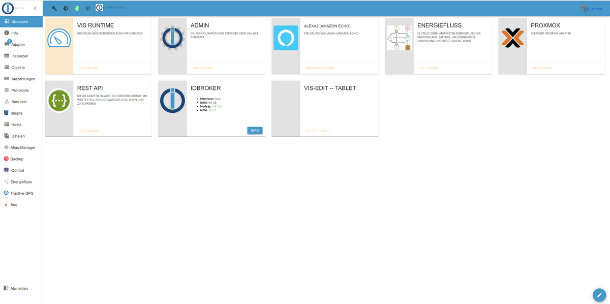

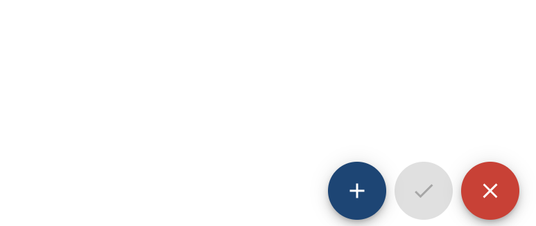

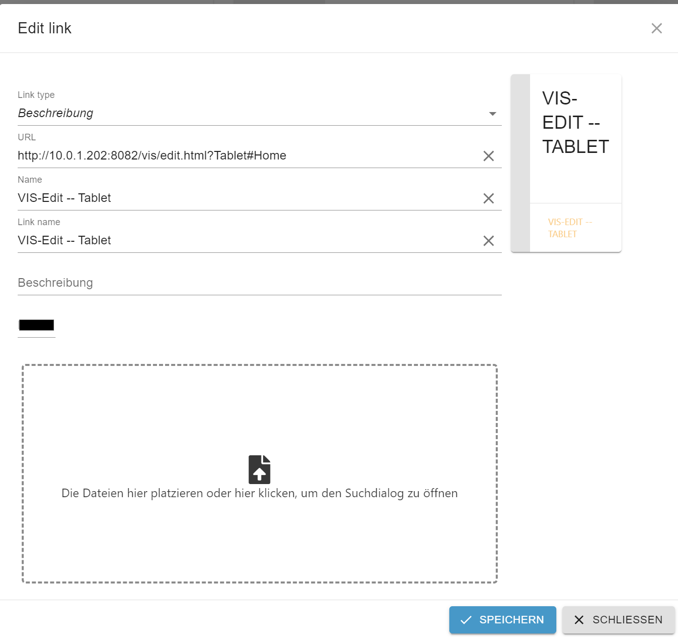

                          • Negalein
                            @erich-1
                            Ich hab jetzt die Lösung für dich
                            1.)
                            du gehst hier rechts unten auf den Bleistift
                            2.)
                            dann wieder rechts unten auf das +
                            3.)
                            hier dann Link, usw. ausfüllen
                            4.)
                            speichern und rechts unten auf den grünen Hacken
                            Homoran E 2 Replies Last reply Reply Quote 1
