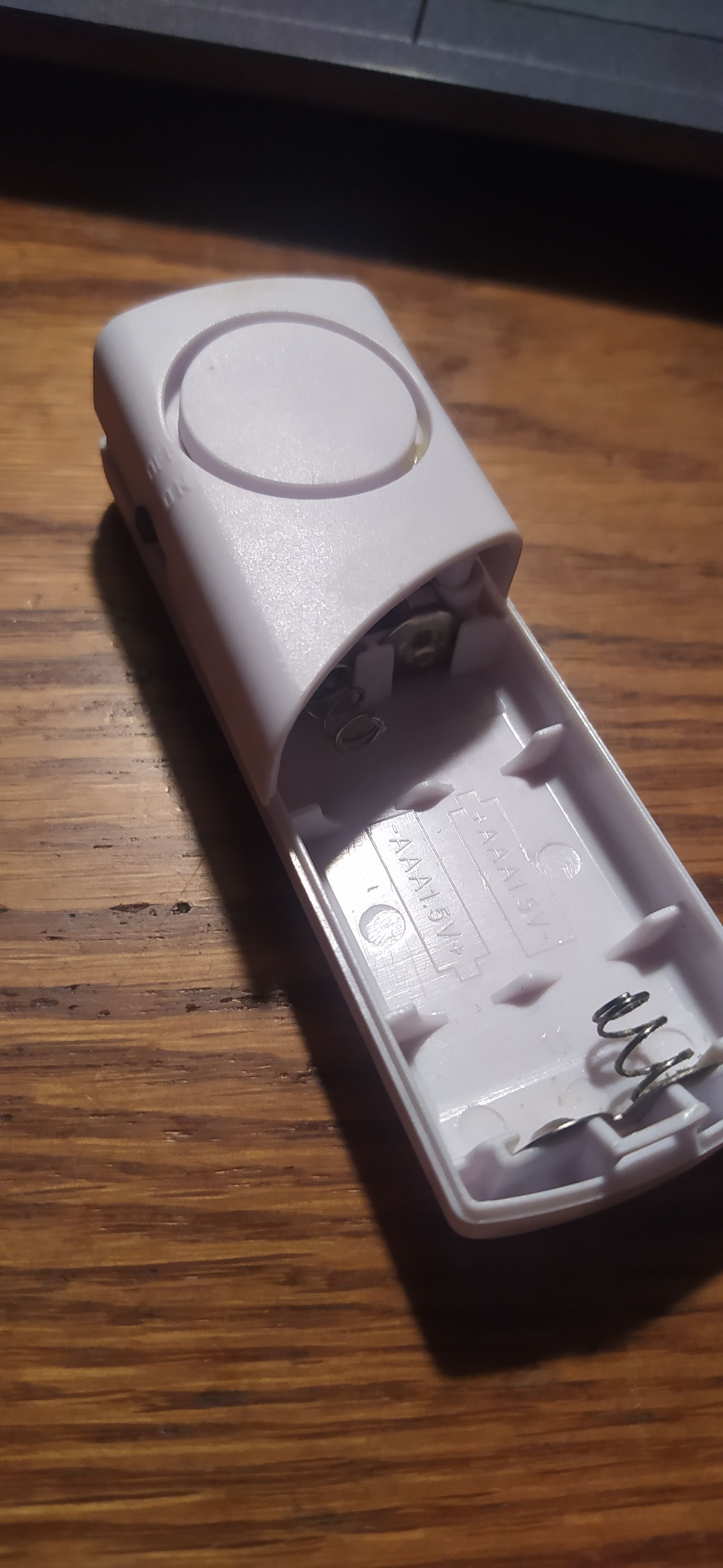

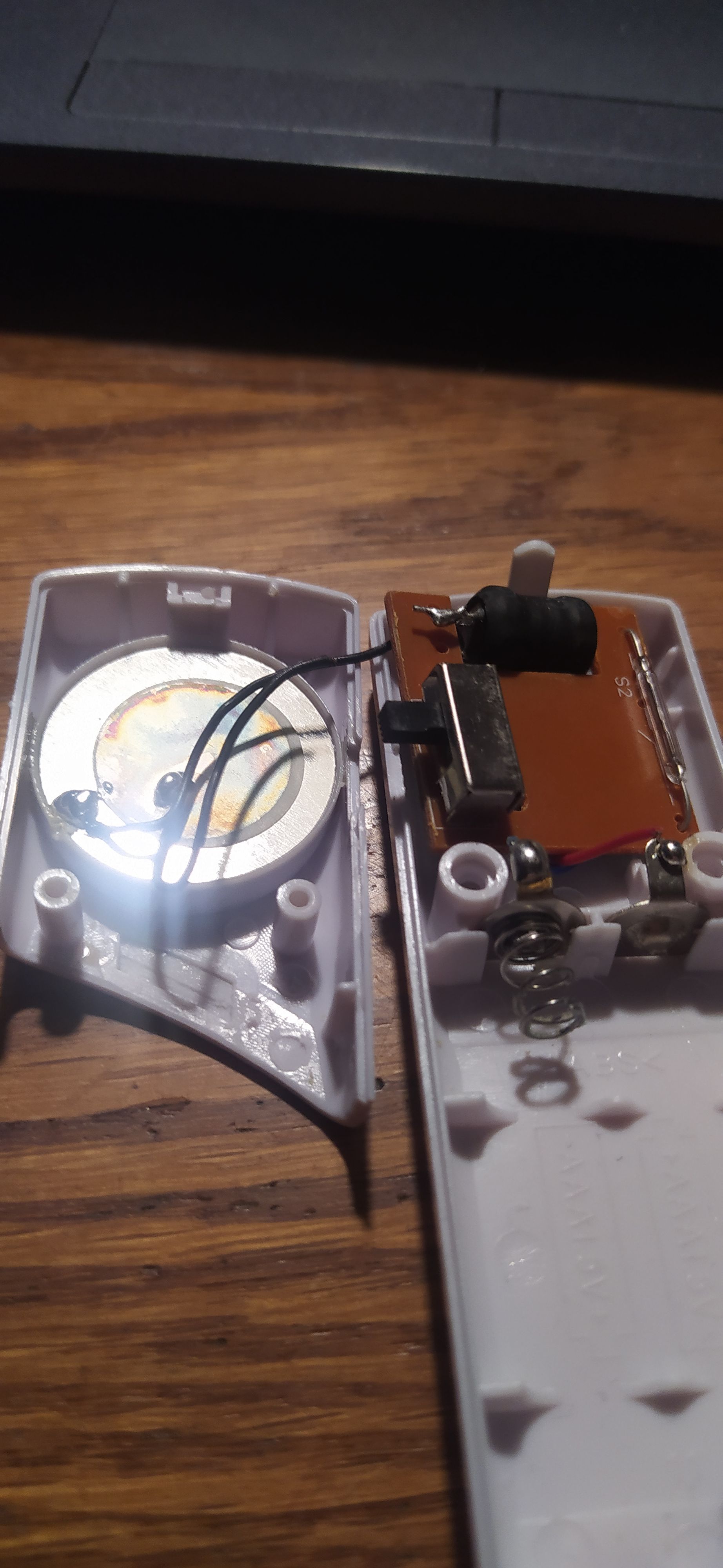

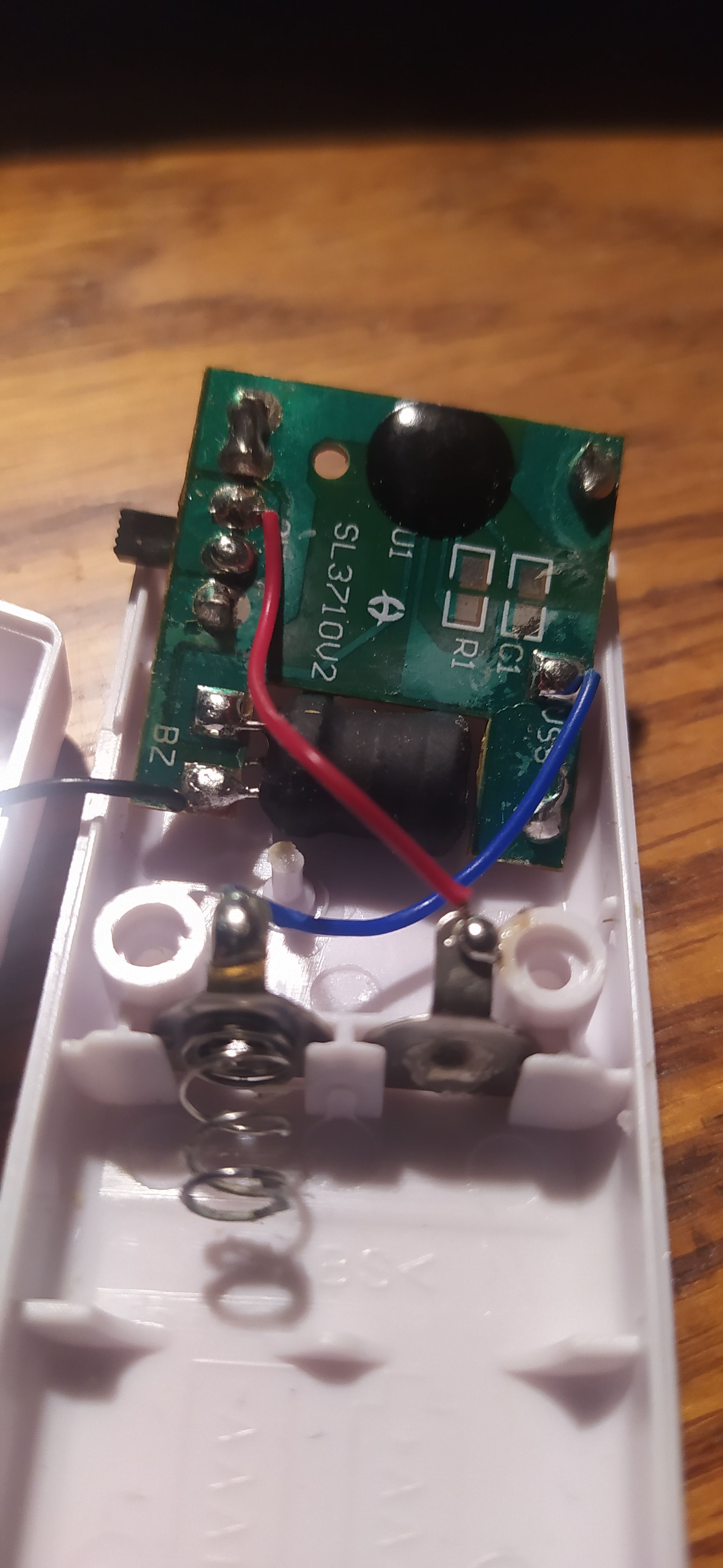

      Hallo, vieleicht kann mir ja hier jemand weiterhelfen.
      Ich würde gerne diesen älteren Türkontakt der ja mit 3 v Arbeitet 1703958559912.jpg1703958559897.jpg
      1703958559884.jpg als Alarmsirene am Alarm Adapter im Iobroker missbrauchen. (Das Teil ist Saumäßig Laut)

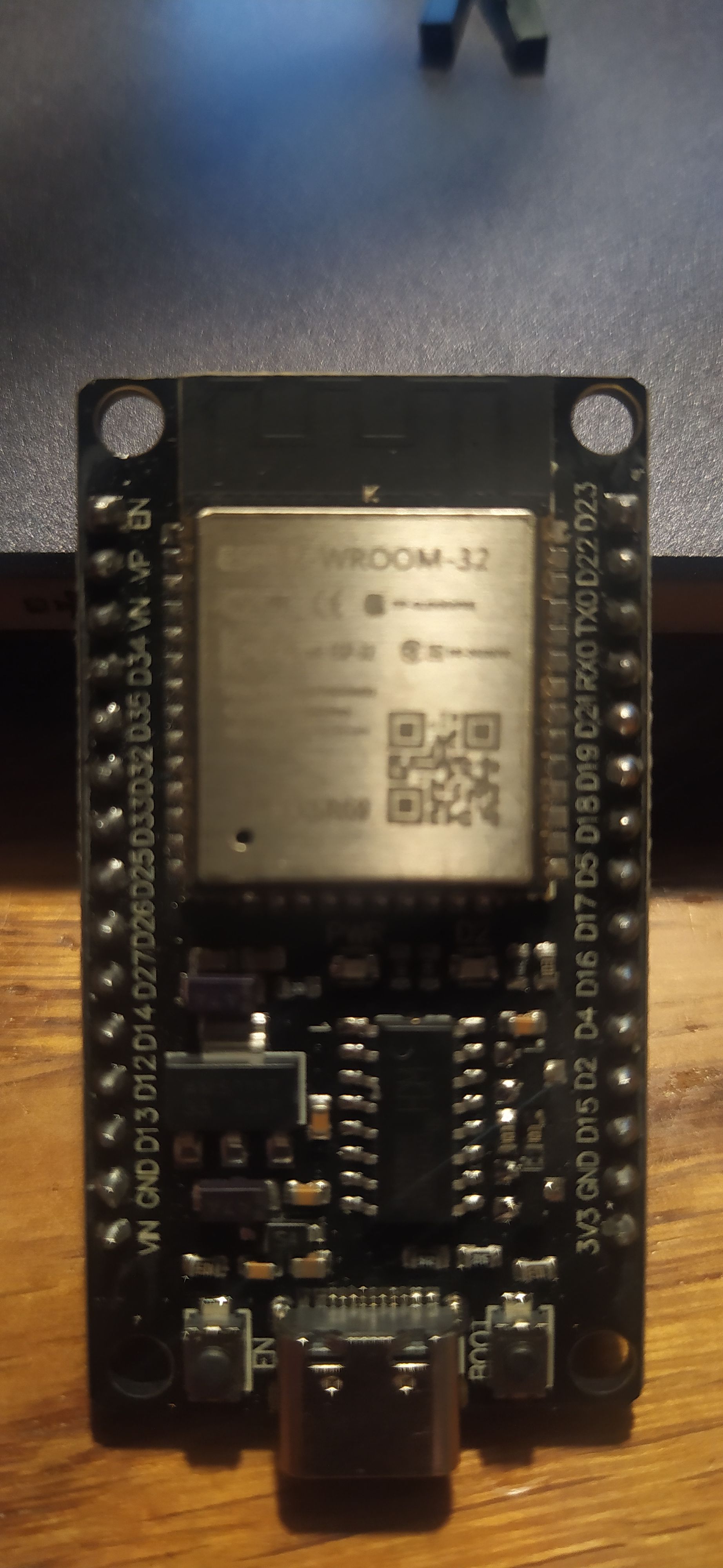

      Ich habe mir vorgestellt das ich über diesen esp32 Ansteuere. 1703877664495.jpg
      Jetzt weiß ich aber nicht genau welche Pin's ich dafür benutzen müsste und ob das überhaubt Funktioniert.
      Jetzt Hoffe ich mal das mir mit ein paar Tips weitergeholfen werden kann.

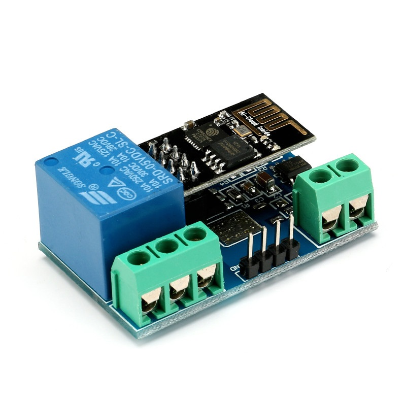

          Ich würde sowas in der Art nehmen und mit 'nem Steckernetzteil versorgen.

                @walter-o Wie viel Strom zieht denn die Sirene? Wenn es den Spezifikationen des ESP für die GPIO-Ausgänge entspricht würde der ESP die Sirene schon direkt ansteuern können. Aber der ESP benötigt eine Stromversorgung. Batterien wären in diesem Fall wegen ständiger WLAN-Verbindung sehr schnell leer. Also nur mit Netzteil. Vielleicht wäre ein Funkempfänger in diesem Fall besser. Meine HM-IP Sirene arbeitet schon über zwei Jahre mit dem selben Batteriesatz und war schon etliche Male in Betrieb. Aber ob sich das nur wegen einer Sirene auszahlt? Dann vielleicht doch lieber eine WLAN-Steckdose und eine 230V Sirene daran anstecken.

                  Und an den GPIO kannst Du nur minimale Lasten direkt betreiben. Da wird die Sirene mit ziemlicher Sicherheit zu viel ziehen.

                      @codierknecht Der ESP wird schon mit einem Netzteil betrieben.
                      So weit ich weis kann ein 3.3v ausgang ja 400- 500 ma leisten.
                      Ich müsste jetzt nur wissen welche pins ich dafür benutzen müsste um es auszu probieren.

                        @walter-o Na ja, da ist wohl eine Null zu viel in deine Infos gerutscht. Ich denke mal, dass bei 40mA der GPIO schon heftig ins Schwitzen kommt.

                            @walter-o Das sind dann aber 500 mA für ALLE GPIOS. ein einzelner kann nie sowas schalten. Die 500 mA werden auf der ganzen Platine verbraucht. Der ESP braucht Strom, die außen herum verbauten Teile brauchen Strom und ein wenig Luft nach oben sollte auch noch sein, sonst passiert das wie bei den billigen ESP8266, dass sie einfach mal im Betreib kurz neustarten.
                            Ich lese im Datenblatt ein Maximum Rating von 1100 mA über alle GPIOS. Bei seinen 30 GPIOs komme ich dann auf ca. 36 mA. Das ist der Maximalwert der kurzzeitig ausgehalten werden kann bei 20°C. Da der ESP32 im Betrieb schon wesentlich wärmer wird würde ich so grob geschätzt den GPIO mit höchstens 25 mA belasten.
                            Die 500 mA habe ich auch gefunden. Die stehen da als empfohlene Leistung des Netzteils.
                            Quelle:
                            https://www.espressif.com/sites/default/files/documentation/esp32_datasheet_en.pdf
                            Unter 4.2 und 4.3 sind die Maximalleistungen angegeben.
                            Wenn ich das richtig sehe kann er ausgehend max. 40 mA liefern, bzw max. 28 mA auf Low Level schalten.

                              Der Spannungsregler ist für die 3.3V die aus den 5V Eingangsspannung erzeugt werden. Es gibt auch ESP deren Regler mehr oder weniger kann. Damit wird der Prozessor, das WLAN und die GPIOs versorgt. Und wie @Chaot schon schrieb: der absolute maximale Stromverbrauch pro GPIO beträgt 40 mA gemäß dem Abschnitt "Empfohlene Betriebsbedingungen" im ESP32-Datenblatt. Auf Dauer sollten es nicht mehr als 20 mA sein.
