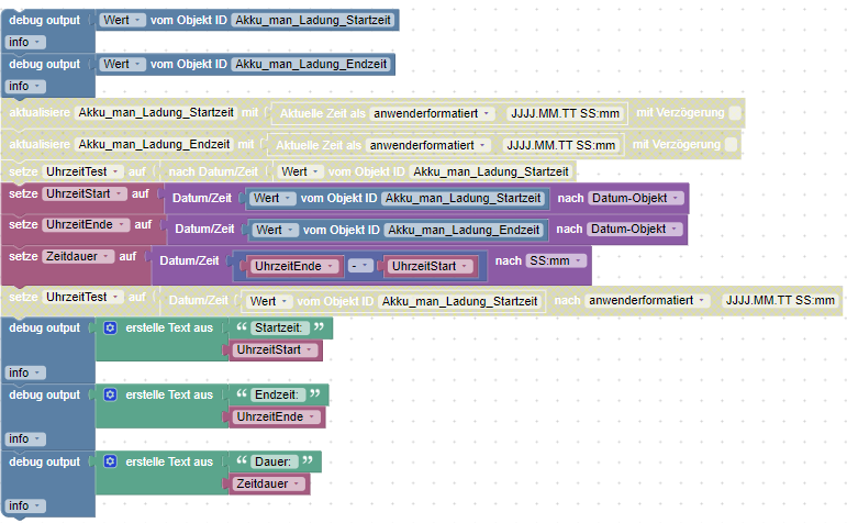

      Ich tue mir wahnsinnig schwer mit all den Zeitblocklys, bin scheinbar zu blöd dafür.
      Ich möchte die Dauer zwischen "Start SS:mm" und "Ende SS:mm" im Format "Dauer SS:mm" berechnen. Ansich dachte ich es schon behirnt zu haben, scheitere aber schon wieder. Das Ergebnis ist um 1 Stunde zu lange!
      Ich habe 2 DP als String definiert und schreibe beim Start die aktuelle Zeit 2023.12.30 13:38 rein, beim Ende 2023.12.30 14:03.
      Nach dem Ende berechne ich aber die Dauer falsch?
      Ergenis: 01:25 (anstelle 00:25)

      Kann mir bitte wiedereinmal Jemand von Euch helfen?

        Startzeit festlegen:
        Differenz bestimmen:
        metaxa 1 Reply Last reply Reply Quote 0

          @metaxa sagte: Ergenis: 01:25 (anstelle 00:25)
          Die normale Formatierung funktioniert nicht mit Zeitdifferenzen, da die Zeitzone berücksichtigt wird. Deshalb gibt es nun in der Beta-Version den Block

            @meister-mopper ok, versuche ich einmal.
            Ich hätte halt sehr gerne die Felder "anschaulich" in meiner Datenstruktur befüllt.
            Aber das kann ich ja eigentlich zusätzlich nur fürs Auge machen.

              @paul53 Danke für deine Erklärung, dann muß ich warten. beta ist mir mit meinem Halbwissen zu unsicher.
