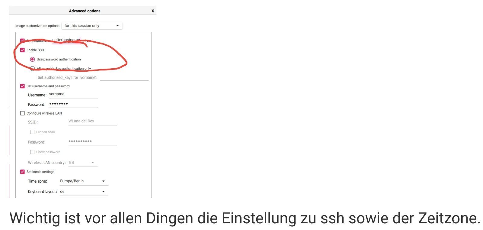

                  bei mir läuft ja nix...denke ich probiere noch einmal die Karte neu aufzuspielen. Diesmal habe ich SSH aktiviert... war in der Anleitung nicht klar erkennbar...

                      Homoran Global Moderator Administrators @gluecksmann last edited by
                      @gluecksmann sagte in IoBroker neu aufbauen:
                      ääähm, Die Frage
                      @homoran sagte in IoBroker neu aufbauen:
                      war das bei dir auch so?
                      hattest du mit
                      ja
                      beantwortet.
                      Wie kommt jetzt diese Meinungsänderung zustande?
                      • G
                        gluecksmann @Homoran last edited by
                        weil es zwei "Reiter" gibt wo SSH erwähnt wird... Der Screenshot in der ANleitung zeigt scheinbar eine ältere Version. Bin jetzt etwas weiter... mal sehen...
