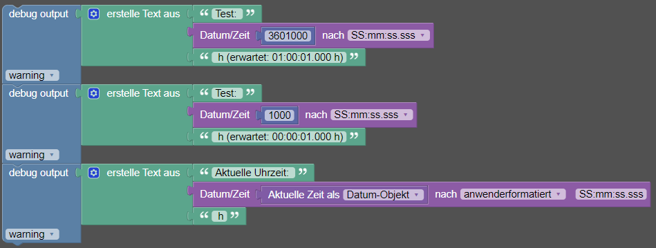

      ich versuche gerade eine Zeitdifferenz anzeigen zu lassen. Dabei stieß ich auf folgenden (Denk?)-Fehler:
      bzw.
      console.warn((['Test: ',formatDate(getDateObject(3601000), "hh:mm:ss.sss"),' h (erwartet: 01:00:01.000 h)'].join('')));
      console.warn((['Test: ',formatDate(getDateObject(1000), "hh:mm:ss.sss"),' h (erwartet: 00:00:01.000 h)'].join('')));
      console.warn((['Aktuelle Uhrzeit: ',formatDate(getDateObject((new Date().getTime())), "SS:mm:ss.sss"),' h'].join('')));
      Ergebnis:
      Mache ich da einen Denkfehler oder ist die Implementierung von formatDate inkorrekt?
      Oder liegt das ggf. an Zeitzonen?

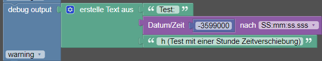

      Wenn ich von den 1000 3600000 subtrahiere bekomme ich mit
      Falls das kein Bug ist: Hat einer eine Idee, wie ich das Problem beheben kann, außer immer zu prüfen, ob wir uns in Sommer- oder Winterzeit befinden und entsprechend meine Zeitdifferenz anders zu berechnen?

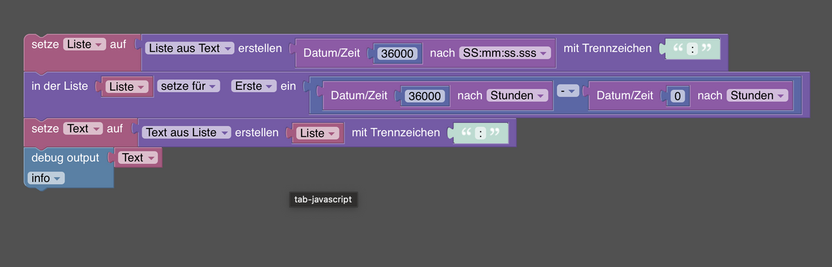

          Das liegt an der Zeitzone - Zählung beginnt 1.1.1970 0:0:0 UTC

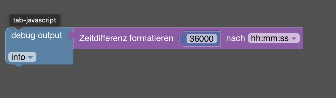

              ticaki Developer @Tjaden last edited by ticaki
              @tjaden
              Was ein glück das ich mich so gut mit Blockly auskenne...<ironie off> das da oben war arbeit - wieso einfach wenns auch kompliziert geht gell 😄
              T 1 Reply Last reply Reply Quote 2
                Tjaden @ticaki last edited by Tjaden

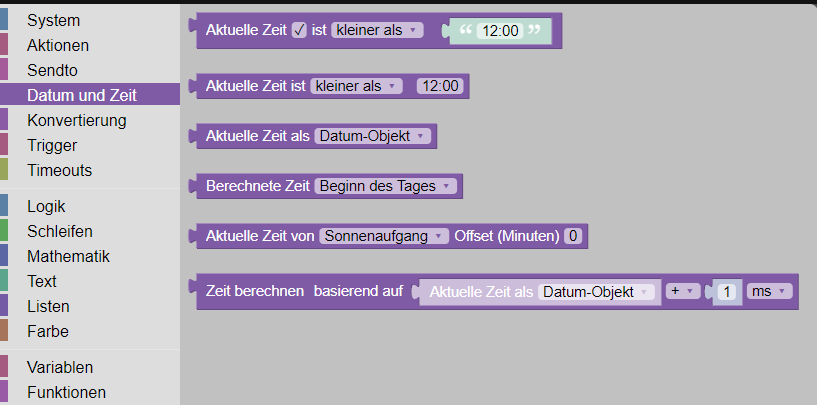

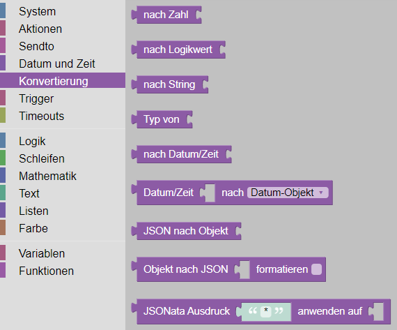

                @ticaki Jetzt bin ich verwirrt – ist "Zeitdifferenz formatieren" eine Funktion von dir und/oder ist sie in Blockly vorhanden? Denn da hatte ich ausgiebig gesucht, aber eine solche Funktion nicht gefunden:
                T Glasfaser 2 Replies Last reply Reply Quote 0
                  @tjaden
                  https://github.com/ioBroker/ioBroker.javascript/releases/tag/v7.2.0
                  Ist noch nicht im stable. v7.2.0 aktuell ist stable 7.1.6. Musste @haus-automatisierung ganz lieb fragen 🙂

                    @tjaden sagte in Fehlerhafte Implementierung von formatDate?:
                    Liegt an deiner Javascript Version ... ist in der Beta vorhanden
