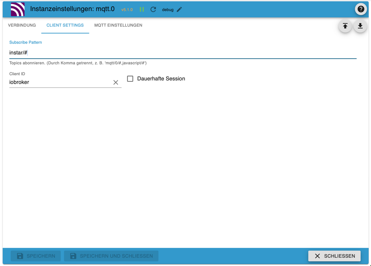

      I have installed the MQTT Adapter version 5.1.0 using it in a client configuration
      unfortunately I can not store any Subscribe pattern under Client settings.
      I can enter them but can not store -> see picture -> the save/save and close buttons are greyed outBildschirmfoto 2023-12-31 um 11.18.28.png
      is there any resolution for this topic?!
      Thank you - and feedback is highly welcome
      Best Regards Juergen

                    • Marc Berg
                      Marc Berg Most Active @J-Lind last edited by Marc Berg
                      @j-lind sagte in MQTT Adapter:
                      noch ne andere Idee
                      Du musst Enter drücken, nachdem du das Pattern eingegeben hast. Dann wird das zu einer "bubble".

                          J-Lind @Marc Berg last edited by
                          @marc-berg
                          na das ist ja mal was - kaum haut man auf die 'ENTER" taste ist es drin
                          Danke - juhuuuuu

                              J-Lind @Blockmove last edited by
                              @blockmove Verbindung auf der ersten Seite war OK
                              hit ENTER war die magische Aktion
