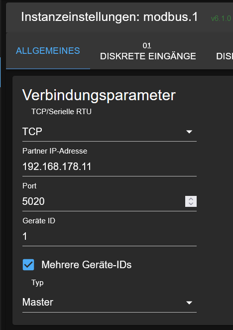

                            Docker holt die Daten von Port 4196 von meinem Master
                            (Waveshare Industrial Serial Server RS485 to RJ45 Ethernet TCP/IP to Serial )
                            wo ich zwei Modbus Zähler angeschlossen habe .
                            Einstellung yml Datei
                            devices:
                            - modbus:
                                url: 192.168.178.41:4196
                              listen:
                                bind: 0:4196
                            so in ioBroker :
                            und so in EVCC
                            # - name: my_charger_meter
                               type: template
                               template: eastron
                               usage: charge
                                # RS485 via TCP/IP (Modbus RTU)
                               modbus: tcpip
                               host: 192.168.178.11 # Hostname
                               port: 5020 # Port
