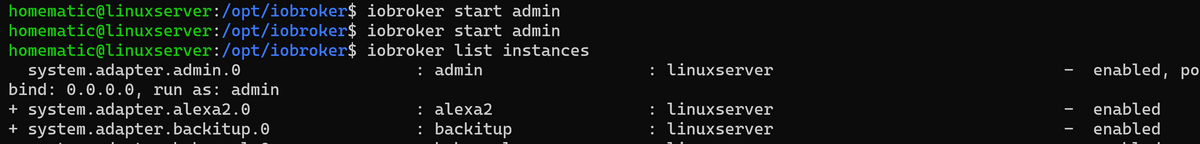

          hilei @crunchip last edited by hilei
          @crunchip
          sieht so aus:
           system.adapter.admin.0                  : admin                 : linuxserver                              -  enabled, port: 8081, bind: 0.0.0.0, run as: admin
          bekomme sofort die fehlermelung:
          Die Website ist nicht erreichbar192.168.1.229 hat die Verbindung abgelehnt.
          Versuche Folgendes:
          Verbindung prüfen
          Proxy und Firewall prüfen
          ERR_CONNECTION_REFUSED
          Homoran crunchip 3 Replies Last reply Reply Quote 0

              Homoran Global Moderator Administrators @hilei last edited by Homoran
              @hilei ist da ein + davor?
              Bitte
              • nie einzelne Zeilen aus dem Zusammenhang reissen!
              • nie Screenshots von Text, sondern Text in code-tags posten
              • möglichst den Text aus dem Download nehmen
                • da ist die Reihenfolge richtig
                • da sind die Zeilen vollständig
                  • im admin oft abgeschnitten

                  hilei @Homoran last edited by hilei
                  nein da ist kein plus.

                    crunchip Forum Testing Most Active @hilei last edited by
                    @hilei sagte in Admin Interface nicht mehr erreichbar:
                    sieht so aus
                    das muss so aussehen
