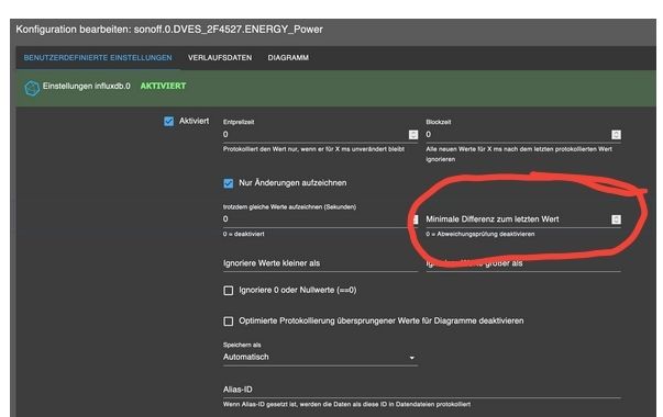

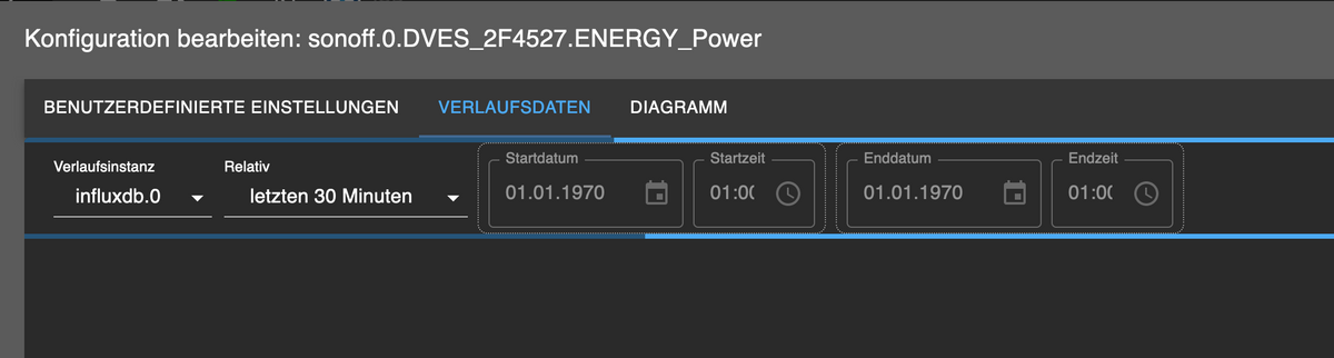

          • DJMarc75
            DJMarc75 @Segway last edited by
            @segway sagte in Problem Admin- oder Influx-Adapter ?:
            Meinst du die ?
            Nein, die:
            Segway 1 Reply Last reply Reply Quote 0

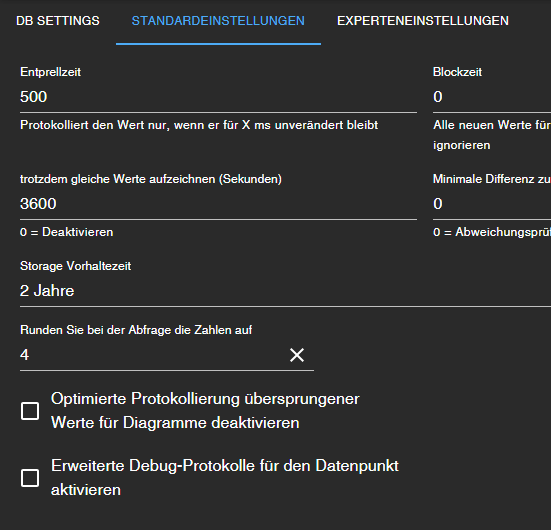

                  Homoran Global Moderator Administrators @Segway last edited by
                  nutze influxdb nicht, aber so sollte das nicht aussehen.
                  Wenn deaktiviert soll da eine 0 stehen, und die Überschrift höher

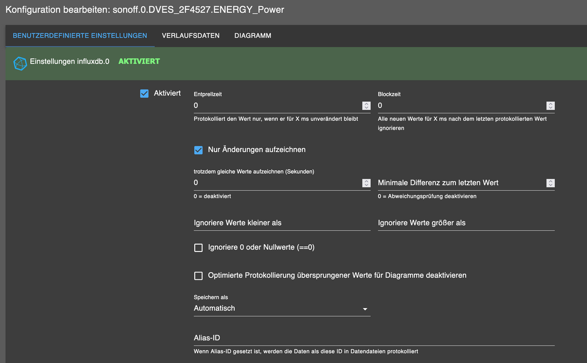

                  • Segway
                    Segway @Homoran last edited by
                    @homoran sagte in Problem Admin- oder Influx-Adapter ?:
                    Also das sieht bei jedem Datenpunkt so aus bei mir.
                    Habe das mal auf 0 geändert für den Datenpunkt und gespeichert aber der Effekt ist derselbe. VM Lief voll und nichts geht mehr. Da kann ich auch so viel Speicher geben wie ich will ist immer desgleichen und das ist nur für eine halbe Stunde !!!!
                    Irgendwas stimmt da nicht.
                    crunchip Marc Berg 2 Replies Last reply Reply Quote 0

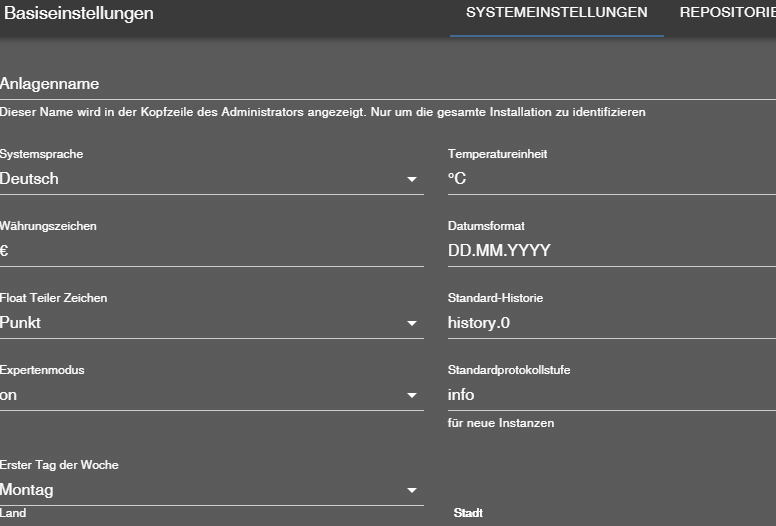

                    • crunchip
                      crunchip Forum Testing Most Active @Segway last edited by
                      @segway ich hab das so
                      bei mir ist allerdings in der Basiseinstellung history hinterlegt

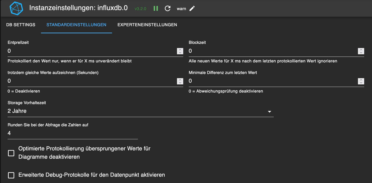

                      • Segway
                        Segway @crunchip last edited by
                        @crunchip sagte in Problem Admin- oder Influx-Adapter ?:
                        Sieht bei mir ähnlich aus:
                        bei natürlich influxdb.0 da ich kein Historie Adapter habe

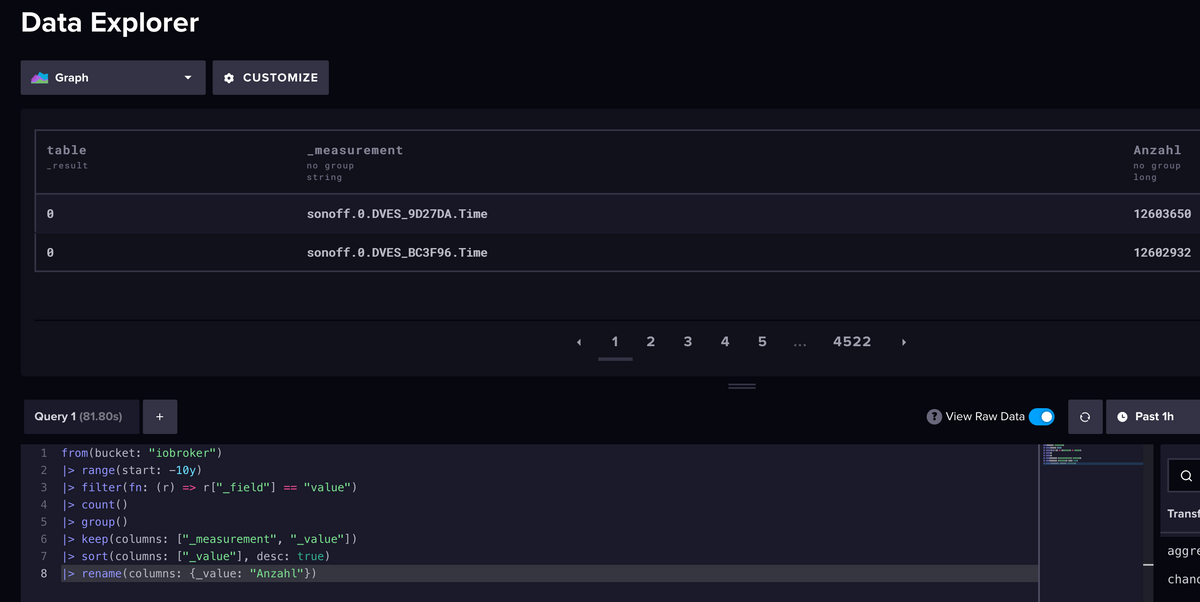

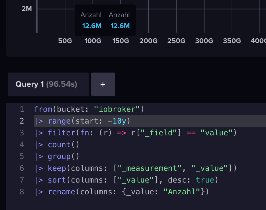

                          So ist es leider nicht. Der Adapter macht im Hintergrund Abfragen über den gesamten Datenbestand (für das selektierte Measurement). Ich vermute, dass du dort so viel Daten drin hast, dass die InfluxDB die Segel streicht.
                          Hier kannst du mal schauen, wie viele Datensätze jeweils drin sind, ist natürlich dann fraglich, ob die DB das schafft:
                          from(bucket: "iobroker")
                          |> range(start: -10y)
                          |> filter(fn: (r) => r["_field"] == "value")
                          |> count()
                          |> group()
                          |> keep(columns: ["_measurement", "_value"])
                          |> sort(columns: ["_value"], desc: true)
                          |> rename(columns: {_value: "Anzahl"})
                          Segway 2 Replies Last reply Reply Quote 0
                            Mhhh, natürlich habe ich sehr viele Daten drin, dafür soll die DB ja auch sein.
                            Warum fragt er den gesamten Datenbestand ab wenn ich nur einen Datenpunkt ausgewählt habe ? Das macht eher keine Sinn oder ?
                            • Segway
                              Segway @Marc Berg last edited by Segway
                              @marc-berg sagte in Problem Admin- oder Influx-Adapter ?:
                              |> range(start: -10y)
                              |> count()
                              |> group()
                              Der Vollständigkeit halber hier das Ergebnis - aber bitte jetzt keine Diskussion darüber. Auf der Arbeit haben wir deutlich mehr an Daten:
                              Der Befehl wurde anstandslos in 96s abgearbeitet
                              Segway Marc Berg 2 Replies Last reply Reply Quote 0

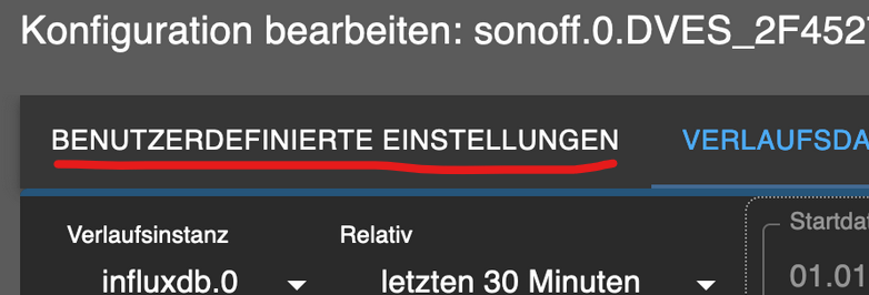

                                    Kannst du mal auf
                                    schalten? Gibt es da noch mehr als 12 Mio Datensätze?

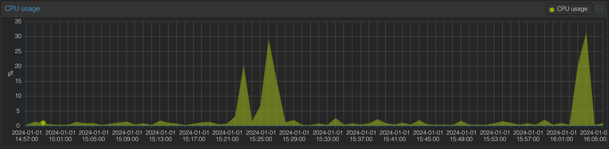

                                      Unbhängig davon sind die Abfragen im Hintergrund wohl optimierungsbedürftig. Habe das gerade mal getestet. Wenn man auf Verlaufsdaten klickt, werden im Hintergrund acht Abfragen mit unterschiedlichen Zeiträumen abgefeuert.
                                      Das ist ja schonmal was. Aber erklärt das mein beschriebenes verhalten ?
                                      Kannst du mal auf
                                      Sind wohl ähnlich:

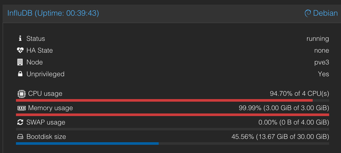

                                      Hier sieht man noch die Influx VM, wie sie ihre Arbeit verrichtet für die 3 Abfragen von mir:
                                      Marc Berg S 2 Replies Last reply Reply Quote 0
                                      • Marc Berg
                                        Marc Berg Most Active @Segway last edited by
                                        Ich finde das schon ziemlich plausibel. Die acht Queries werden ja praktisch zeitgleich abgesetzt. D.h. acht mal wird da parallel über (teilweise) 12 Mio Datensätze gerauscht. Da darf CPU und RAM aus meiner Sicht schon mal an Grenzen geraten.
