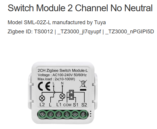

      Benutze folgenden Schalter:
      ZbBridge - Console und 8 weitere Seiten - Persönlich – Microsoft​ Edge 01.01.2024 12_30_41.png

        Ganz ehrlich? Da sträubem sich auch einem Nichtfachmann die Nackenhaare. Besorge Dir einen vernünftigen Rollladenschalter, der genau dafür auch gedacht ist. Da sind auch die beiden Kanäle für auf/ab gegeneinander verriegelt. Wenn Du auf beide Kanäle gleichzeitig Strom gibst, dann gibt der Rollladenmotor im besten Fall nur Rauchzeichen von sich.

            Man fragt sich zwar warum dann extra dazu geschrieben wird wofür das Teil eingesetzt werden soll, aber egal. Muss mich ja nicht interessieren. Nebenbei sei nur noch erwähnt, dass der Schalter lt. Bild 10-100W schalten kann und ein Rollladenmotor im Anlauf meist deutlich mehr als 100W hat, aber das möchtest Du ja gar nicht lesen, bzw. ist Dir das als Profi ja sicher sowieso klar.
