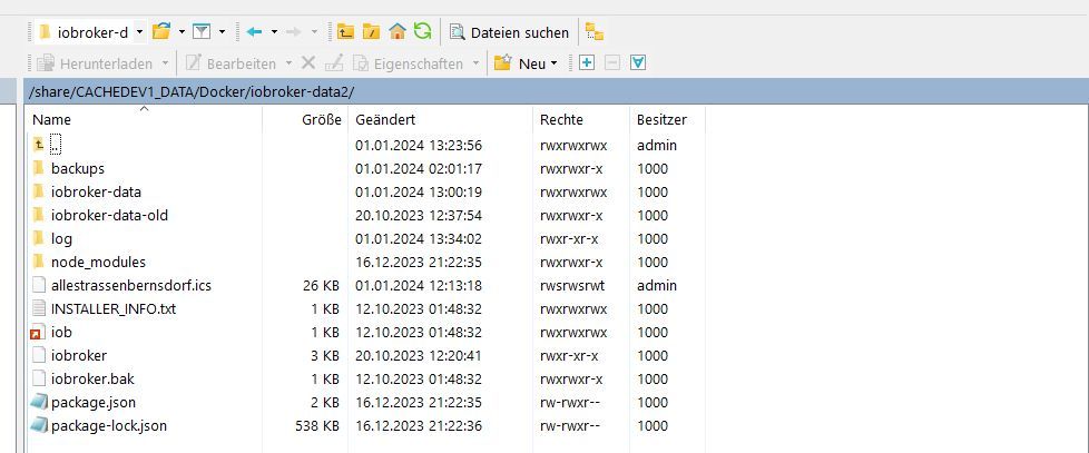

      Monatelang hat das Einlesen meiner .ics Datei für den Abfall im Verzeichnis (Angabe im Adapter) "/opt/iobroker-data2/node_modules/iobroker.admin/www/allestrassenbernsdorf.ics" funktioniert.
      Nach einem Update von iorboker admin vor paar Tagen (?) ist aus dem www Verzeichnis adminWww geworden. Trotz Anpassung des Pfades wird die .ics Datei nicht mehr gefunden. Will die Datei nun aber im Hauptverzechnis von iobroker speichern, da die Datei schon öfters beim update des Admin Adapters gelöscht wurde.
      Iobroker läuft auf qnap im Docker Container.
      Was muss ich im ical Adapter eingeben, damit die lokale Datei im Verzeichniss "/share/CACHEDEV1_DATA/Docker/iobroker-data2/" gefunden wird ? Wenn ich "/opt/iobroker-data2/" eingebe, habe ich keinen Erfolg.

          Ich dachte, das Verzeichnis im Docker wäre das home Verzeichnis des iobroker.
          Habe jetzt das Verzeichnis "/share/CACHEDEV1_DATA/homes/admin/iobroker" angelegt und die ics Datei dort gespeichert, jetzt funktioniert es entgegen deinem Rat zumindest mit "/opt/iobroker".
              das hängt von der definition deiner volumes/Mounts für docker ab.
              https://docs.docker.com/storage/volumes/
              Mit volumes werden daten docker intern gespeichert
              Mit mounts (was hier meist zum Einsatz kommt), werden dateipfade IM Container
              auf dateipfade im normalen dateisystem des hosts gemappt.
              wenn da was nicht mehr stimmt, dann können die daten natürlich nicht mehr vom adapter gefunden.
              abhilfe schafft hier meist, mal eine console IM Container zu öffnen und direkt zu schauen, wo die Datei nun hängt.
              Darüber hinaus sind die Berechtigungen immer so ein Ding. UserID und GroupID werden vom Host geerbt. Falls nun diese beiden IDs einer Datei oder eines Verzeichnisses abweichen, dann ist der User/Gruppe IM Container nicht gültig und iobroker kann nicht darauf zugreifen.
              mit chgown kann das im host dateisystem erfolgen.
              eine weitere alternative wäre es, den user und gruppe mit seinen ids auch IM container anzulegen und den user in der gruppe iobroker IM container zu berechtigen. dann würde auch alles passen.
              dazu muss man aber ein startskript verwenden, welches bei der generation des container ausgeführt wird um den user und die gruppe IM container anzulegen.
